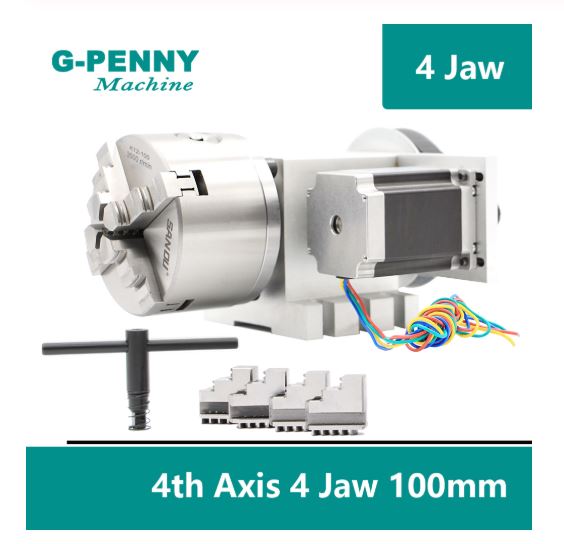

Всем привет.
Подскажите, где найти режимы резания капролона.
Хочу на поворотке из него деталь сделать, но как то не нашел путных советов по режимам

daemon78
Сообщения: 1311
Репутация: 103
Сообщение daemon78 »
evgenymcp писал(а):А что говорит Walter калькулятор? Резал однозаходной 3.175 подача около 1200мм/мин обороты 18000 если не изменяет память. Что за поворотка?
Я не нашел у Walter капролон в материалах :(
Поворотка вот такая https://ru.aliexpress.com/item/32325004139.html
4Jaw100mm.JPG (1408 просмотров) <a class='original' href='./download/file.php?id=169344&mode=view' target=_blank>Загрузить оригинал (39.75 КБ)</a>

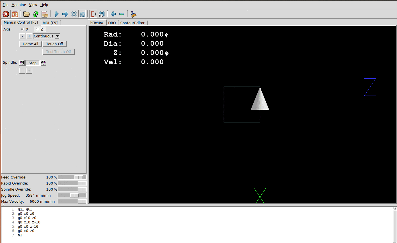

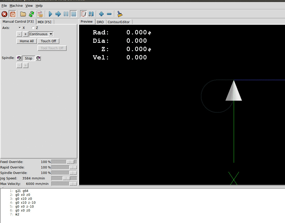

Вопрос.
Команды G64 G61 итд они используются при G0?
Bender писал(а):Вопрос.
На мой взгляд - не должны.
Сообщения: 8167
Репутация: 1589
Сообщение nkp »
"Используются" в смысле "действуют" ?
Выделение_003.png (1119 просмотров) <a class='original' href='./download/file.php?id=169442&mode=view' target=_blank>Загрузить оригинал (25.64 КБ)</a>
Выделение_004.png (1119 просмотров) <a class='original' href='./download/file.php?id=169443&mode=view' target=_blank>Загрузить оригинал (24.94 КБ)</a>

nkp писал(а):"Используются" в смысле "действуют" ?
Да!
Судя по слайдам действуют в LCNC...
