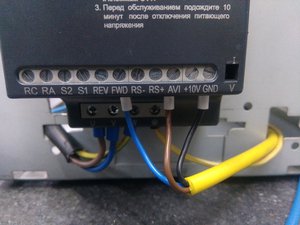

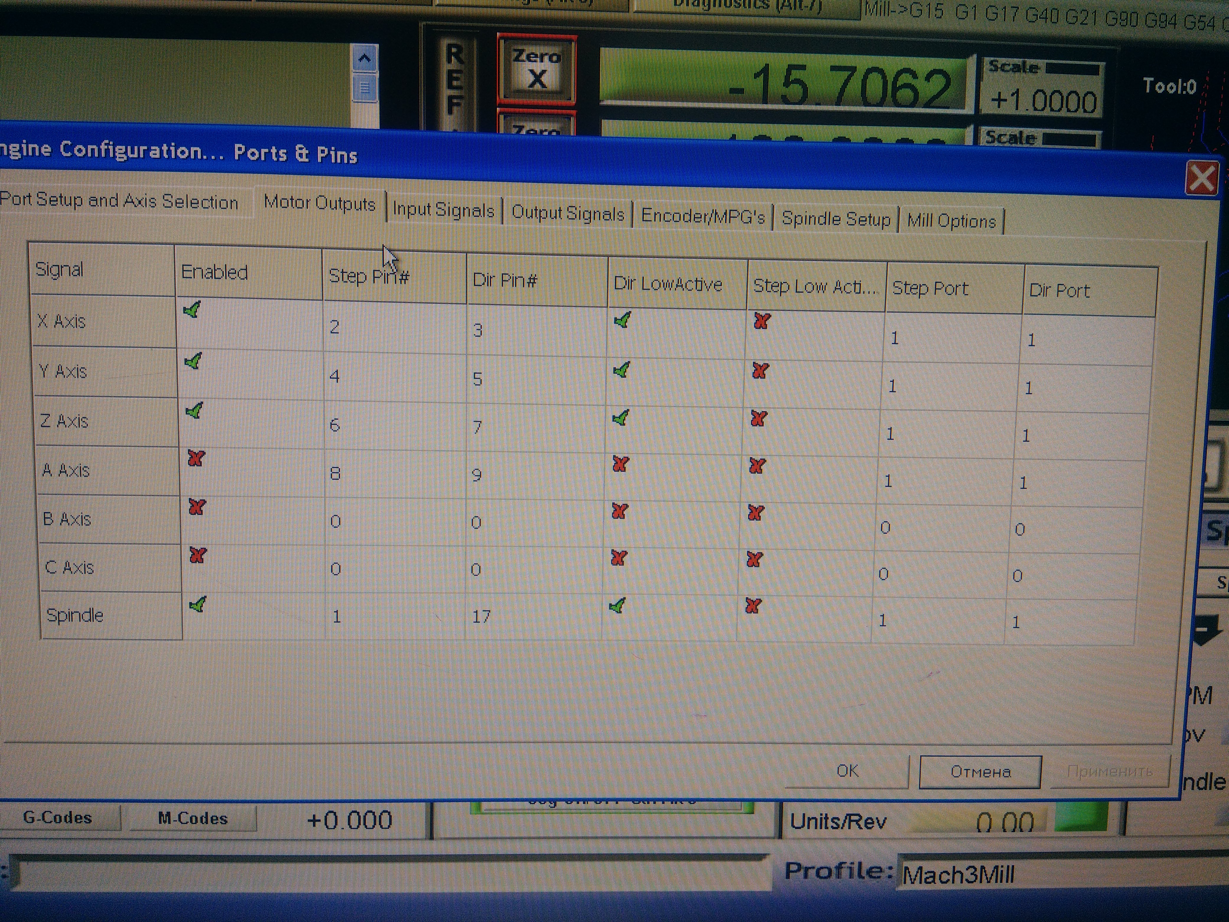

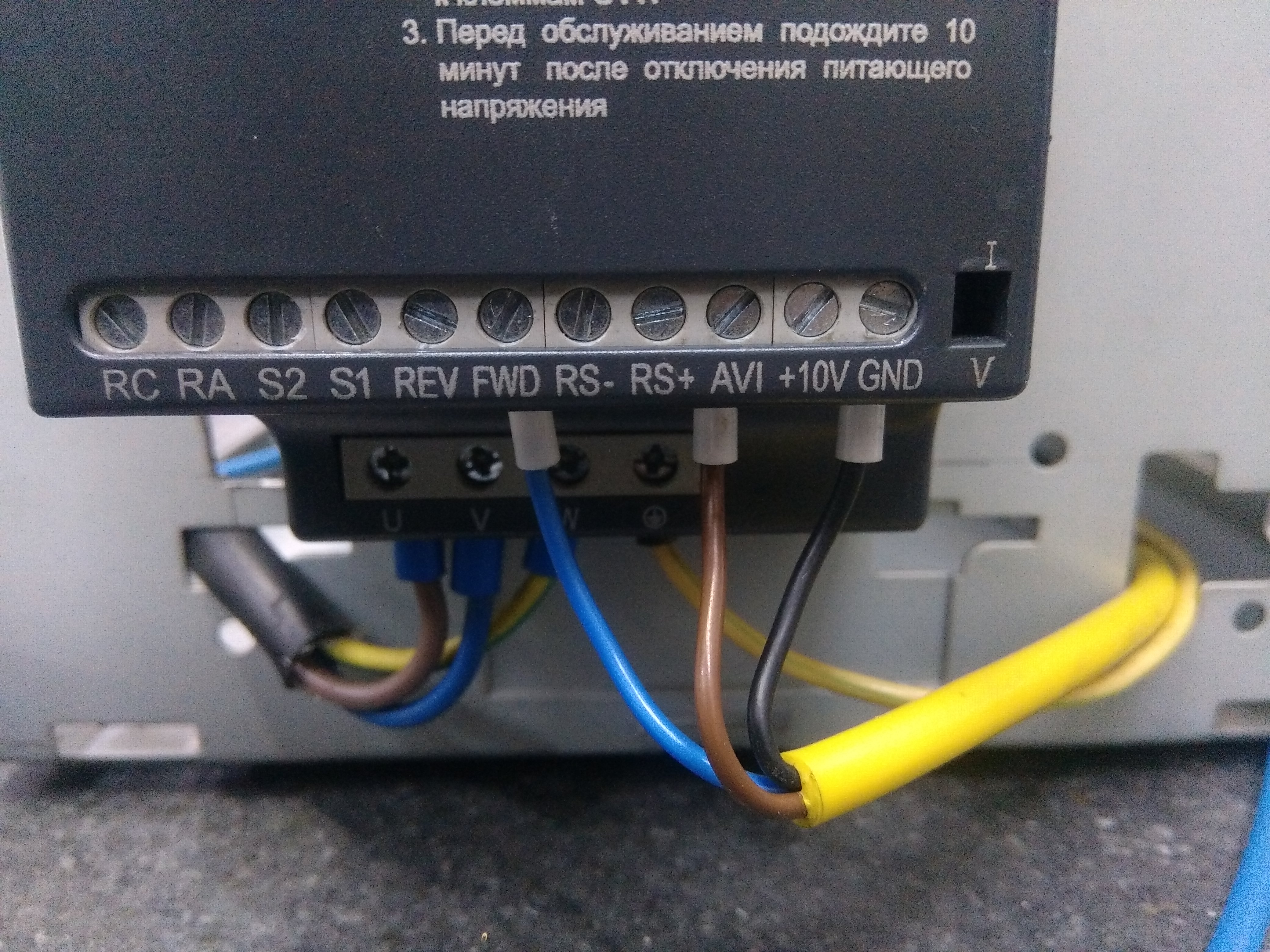

Добрый день.Помогите советом, мастера!!!Не могу настроить частотник INNOVERT для работы со шпинделем GDZ-65-800A.Прописал такие настройки: Pb00-400; Pb01-1; Pb02-1;Pb05-400;Pb06-0;Pb07-5;Pb08-5;Pb09-220;Pb10-400;Pb11-100;Pb12-220;Pb13-55;Pb14-100;PC10-5;PC11-40;PC12-6000; При команде М3 двигатель работае в пол "силы",обороты не регулируются из MACH3.При команде М4 замедляется и начинает вращаться с нестабильными оборотами.Подскажите плиз,что я не так прописал..?Я в "теме"недавно,неразобрался с нюансами ещё..)

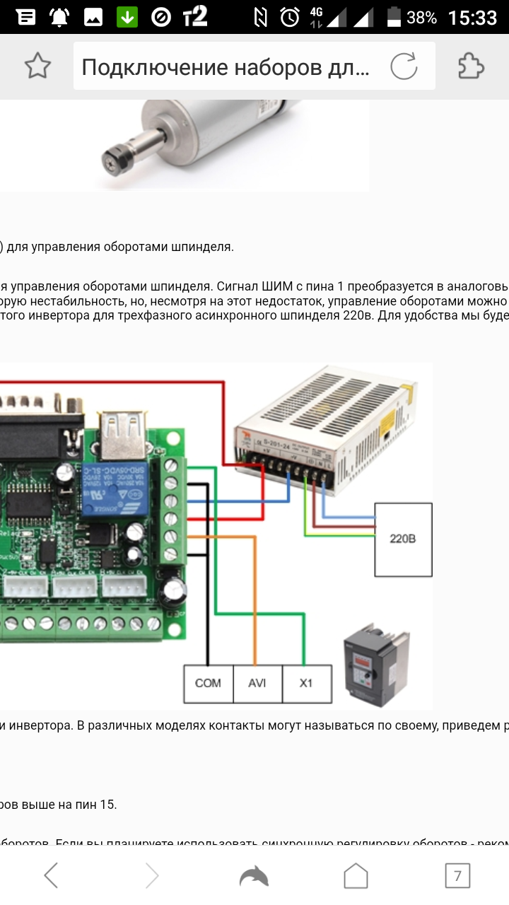

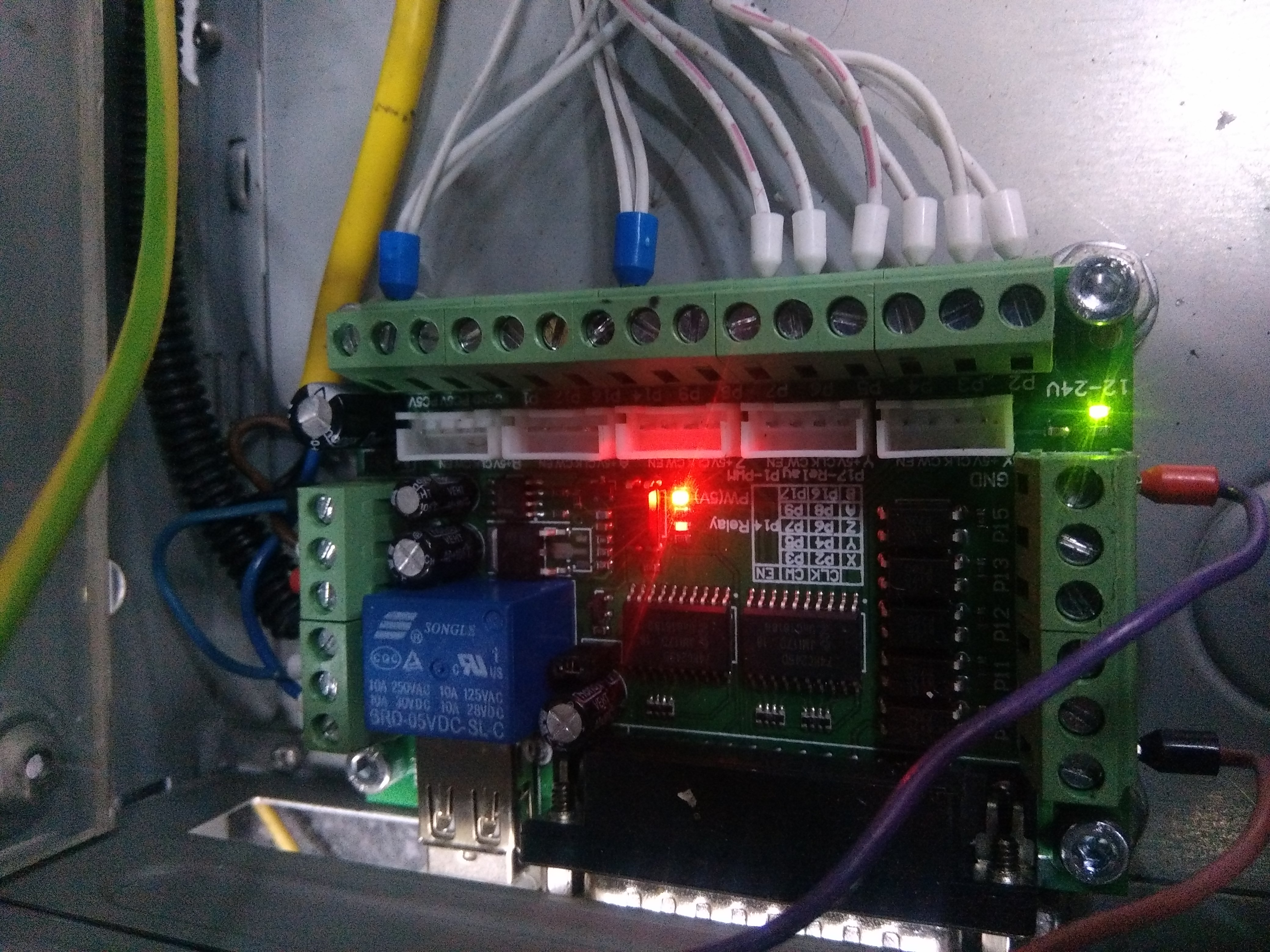

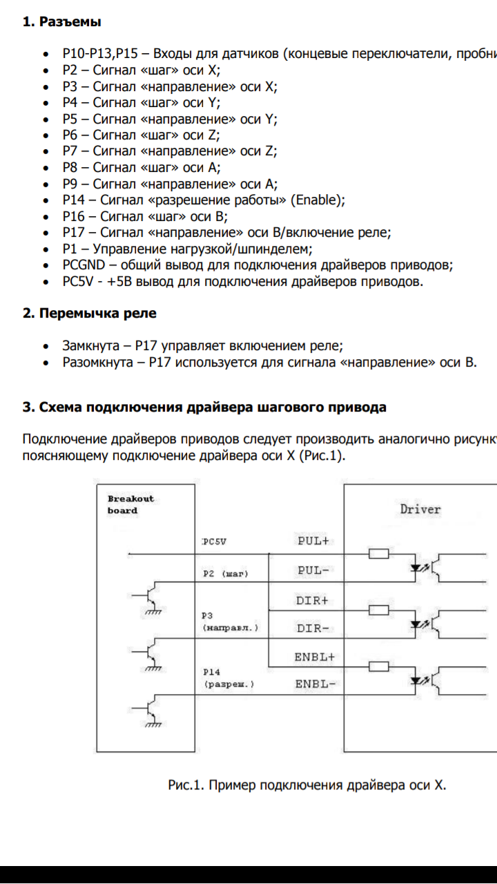

джампер в режим ШИМ на зеленой плате своей переставили?

Это который выполняет роль перемычки 17 пина?После покупки контроллера я его не трогал ни разу.Его надо снять?

Снял его.Теперь на М3 вообще не реагирует.Ставлю обратно...

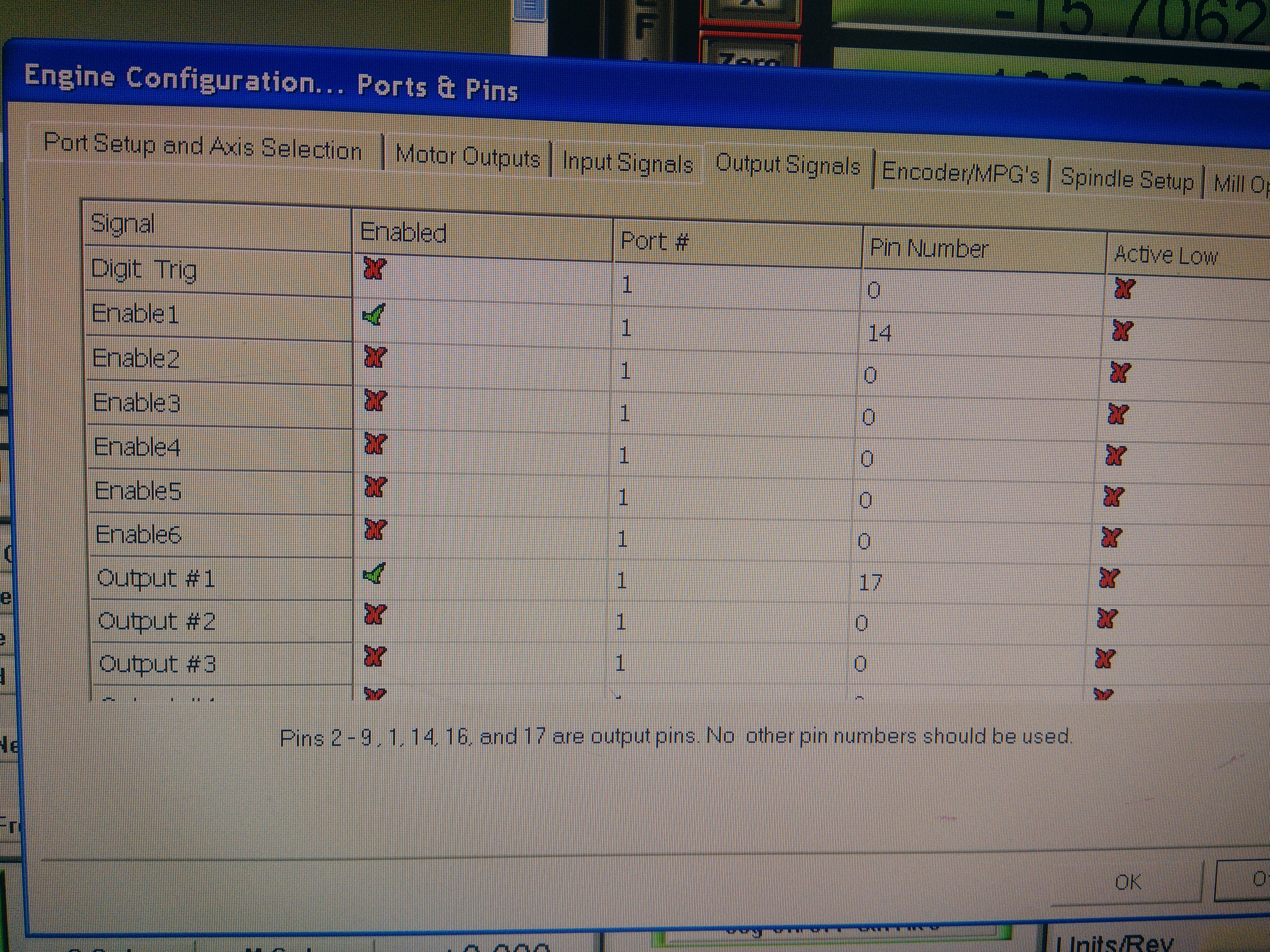

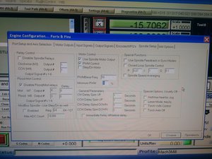

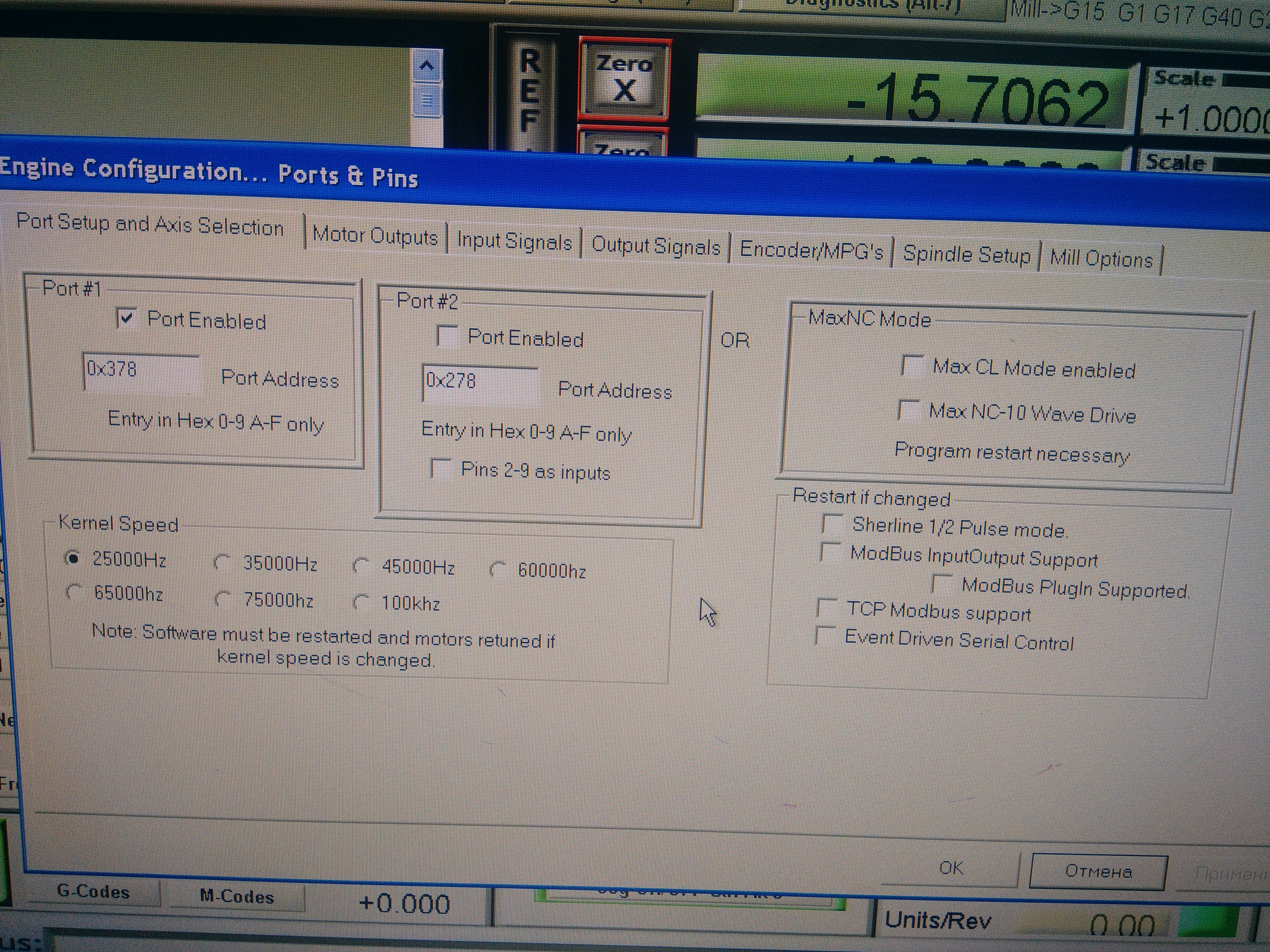

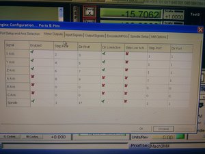

Tokareff писал(а): При команде М3 обороты не регулируются из MACH3
Команда не полная, должно быть так пример: S10000M3
Перемычка нужна для работы реле.

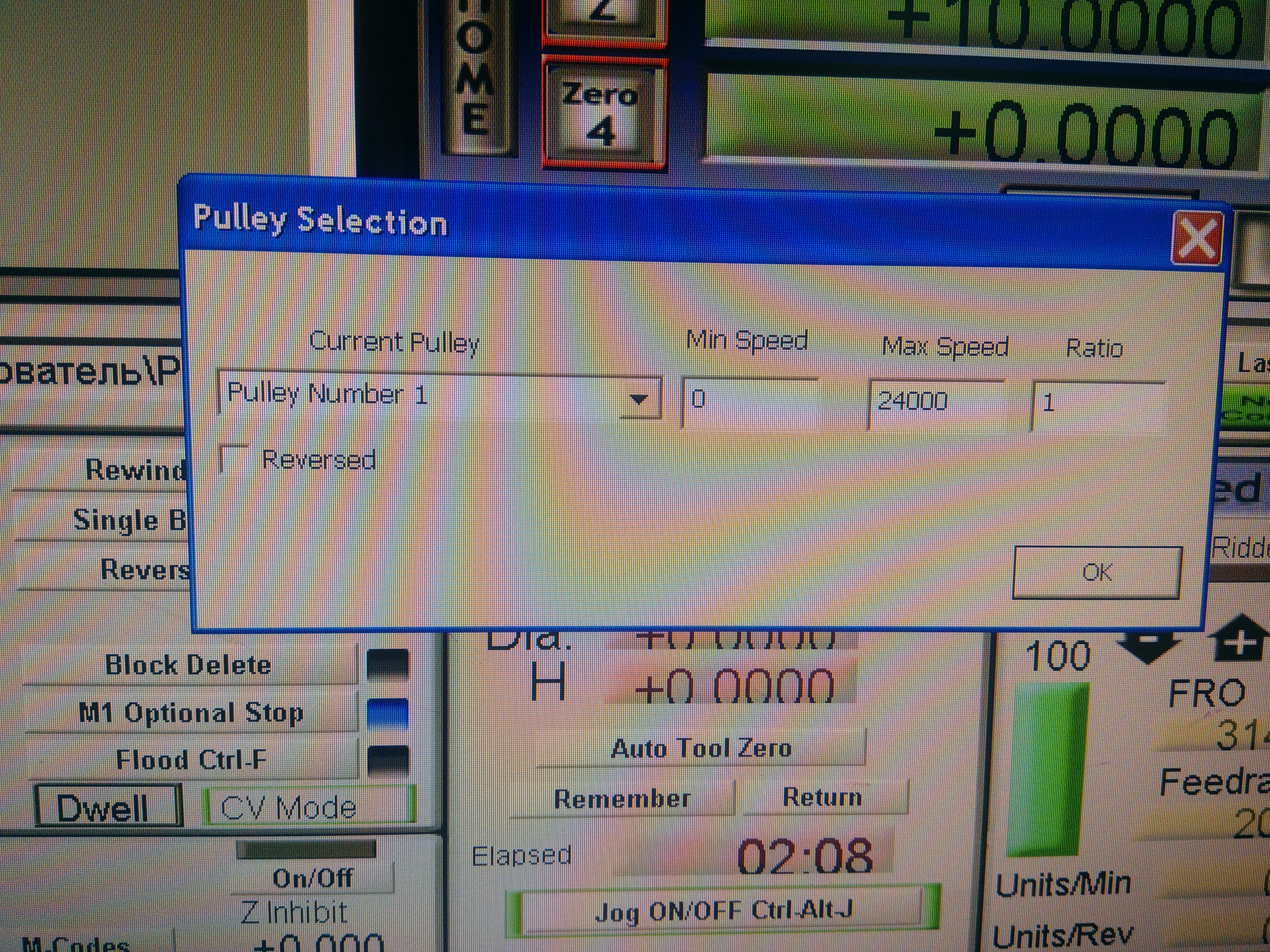

Заходим в настройки портов и пинов: Config – Ports and Pins, и выбираем закладку Motor Outputs. В данном окне определяем ножку вывода для шага шпинделя: в строке Spindle активируем пункт Enabled и выставляем 1 в пункте Step Pin (т.к. именно этот вывод LPT порта отведен для регулировки PWM на нашей плате опторазвязки) и 1 или 2 (в зависимости от выбранного порта управления на первой закладке данного меню настроек) в пункте Step Port. Далее переходим на закладку Spindle Setup и в окне Motor Control отмечаем пункты Use Spindle Motor Output и PWM Control, значение PWM Base Frec. лучше выставить в диапазоне 5 – 50. Далее заходим в меню настроек скорости шпинделя (об/мин): Config – Spindle Pulleys и выставляем минимальную и максимальную скорость вашего шпинделя, Min Speed и Max Speed соответственно.
Чем выше выбранная вами частота, тем меньше выбор скоростей и больше нагрузка на само ядро Mach. Число разных скоростей это Kernel Speed/PWMBase Freq. Так например если вы работаете на 35000 Гц и задали PWMBase = 50 Гц, то доступно 700 разных скоростей.

NikolayUa24 писал(а): Переведи
Да уже забыл как оно там.
Вот в этой теме - есть схема платы: http://www.cnc-club.ru/forum/viewtopic. ... 17#p399317
Джампер управляет реле, а не ШИМ.
посмотрите, на команду S5000, S10000 есть ли реакция - должно напряжение на аналоговом выводе меняться на зеленой плате.
Мерить между КОМ и тем куда подключен AVI

Ни на S5000 ни на S10000 напряжения на данных клеммах нет.Настройки MACH3поправил,спасибо NikolayYa24,но песня та же самая...Попробую вернуть частотник к забодским настройкам и заново все настроить...

На всякий случай спрошу - вы 12В с внешнего блока питания подали?

Да 12 вольт от отдельного блока есть.Зеленая лампочка горит.Может что в настройках Mach3?
