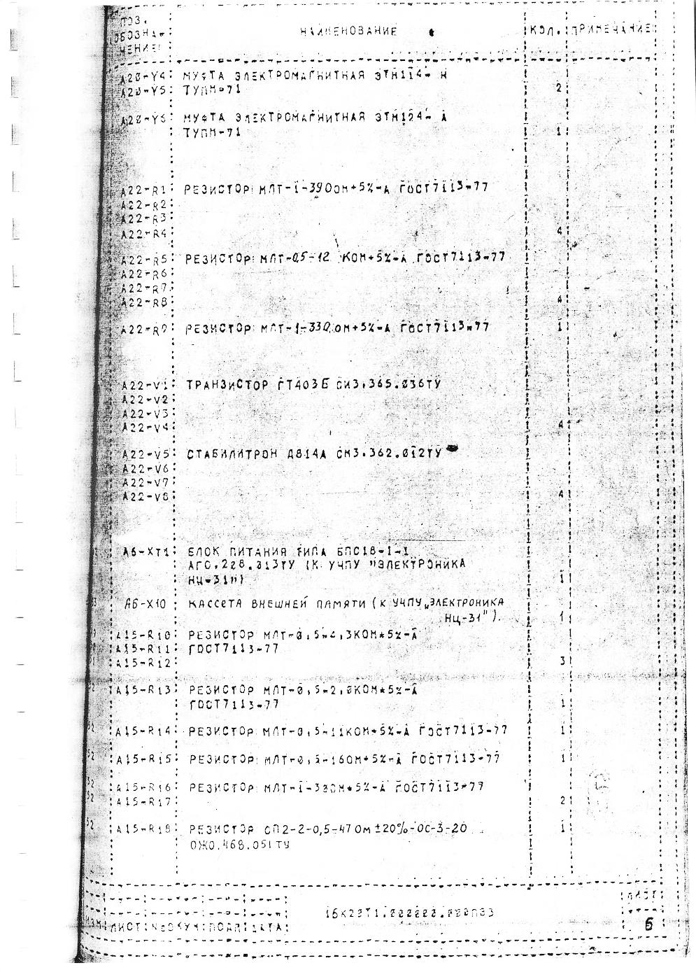

Predator писал(а):Доков нет к станку?
Родных нет. Есть нарытые по просторам интернета. Паспорт электроавтоматики станка и паспорт АКП 309 как бы не совсем совпадают (по первому пару муфт Н, строчки вверху страницы перечня деталей, по второму все А):

Там муфты трех видов а всего их 6 штук.
Коробки делал не тот завод который станки собирал так что в паспорте на коробку все правильно..

aleha писал(а):Там муфты трех видов а всего их 6 штук.
Ну да.
У 1 - 114 - 1а
У 2-3 - 114-2а
У 4-5 по разным версиям паспортов либо 2а либо 2н
У 6 - 124 2а.
У меня точно глючит У 3, т е можно смело заказывать 114 - 2а в балтсистем.
А фрикционные кольца можно менять?
