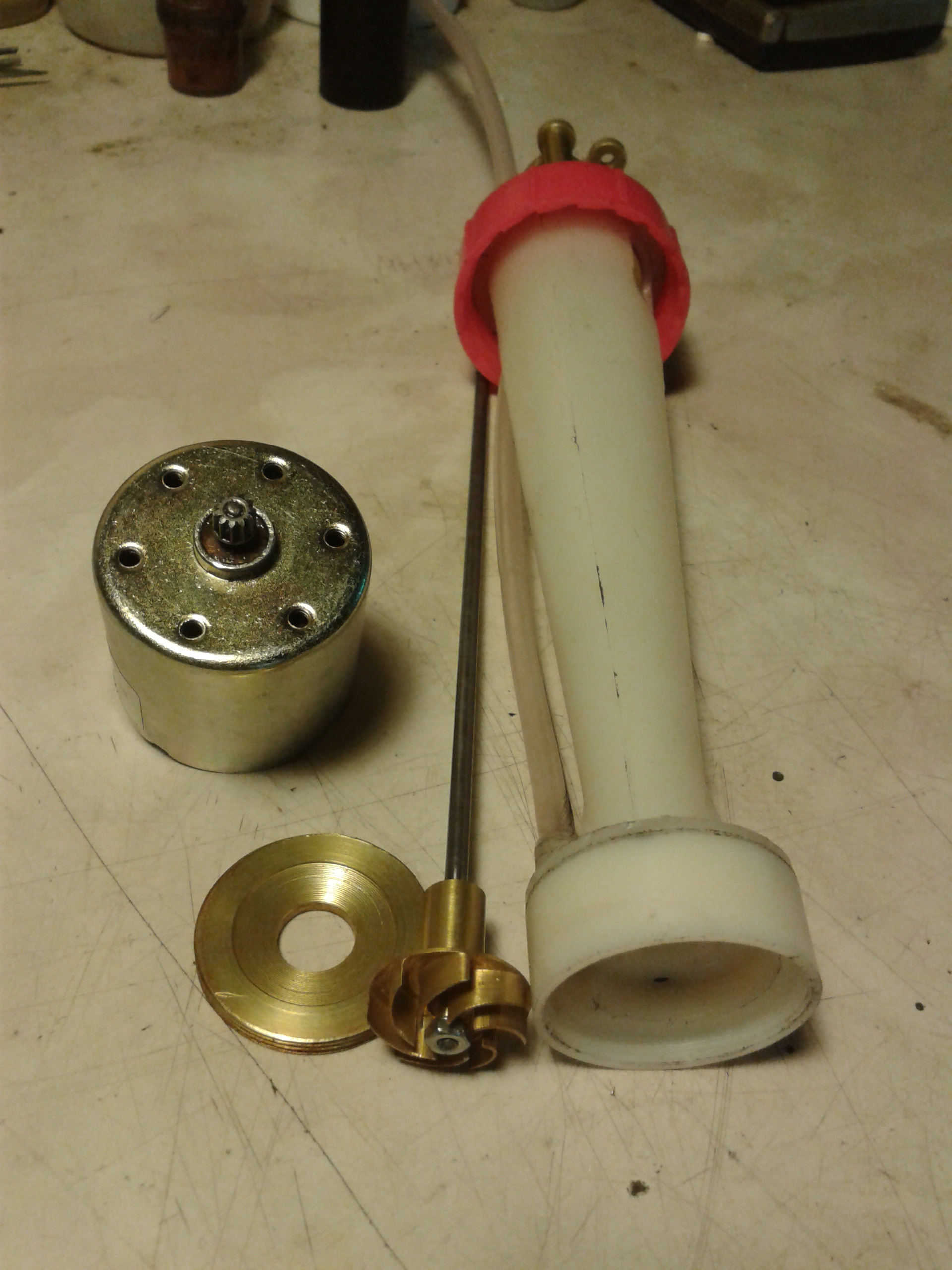

Пока с унутренней хлифовкой непруха..в поисках камней. Делаю подачу сож,буду керосин с маслом половинить или солярку использую.
Ещё не решил. Обьёмы маленькие и настоящую сож не хочу юзать. На днях переходник к мотору из пластика точну и затестируем :hehehe:

Настоящая сож не пахнет совсем. А вот керосин не уверен, что стоит использовать при шлифовке. Как бы не воспламенился.

Автаев ,я знаю ,что такое сож. Даже здесь на форуме много чего писали. Я в курсе. Выбираю то, что мне удобно.
Насосик работает,воду гонит на метр высотой и бежит с небольшим напором.
С маслом на этой высоте только капли,если ставить на одном уровне ,то струйка есть ,но маленькая.
Диаметр трубки выходной 3мм. Когда у корешей работал на шлифовальном ,то больше сотки не врезался.
Мне на модельки по другому не нужно и шабашками на этом станке точно не заработаю.
На внутренней шлифовке мне нужно снимать микрончиками ,т.к. только под шлифовку хромированных гильз.
Хрома там одна десятка,выставиться в пол сотки нужно и лизнуть,чтобы не терять 4-6 часов на притирку вручную :hehehe:
Лучше по камням чего нибудь подсказали. Моделисты ,которые этим занимались шлифуют чем попало - меня такой подход не устраивает.
Гуглю, читаю .но пока без толку. Поговорить и понять, почему именно такой камень нужен, не с кем .
