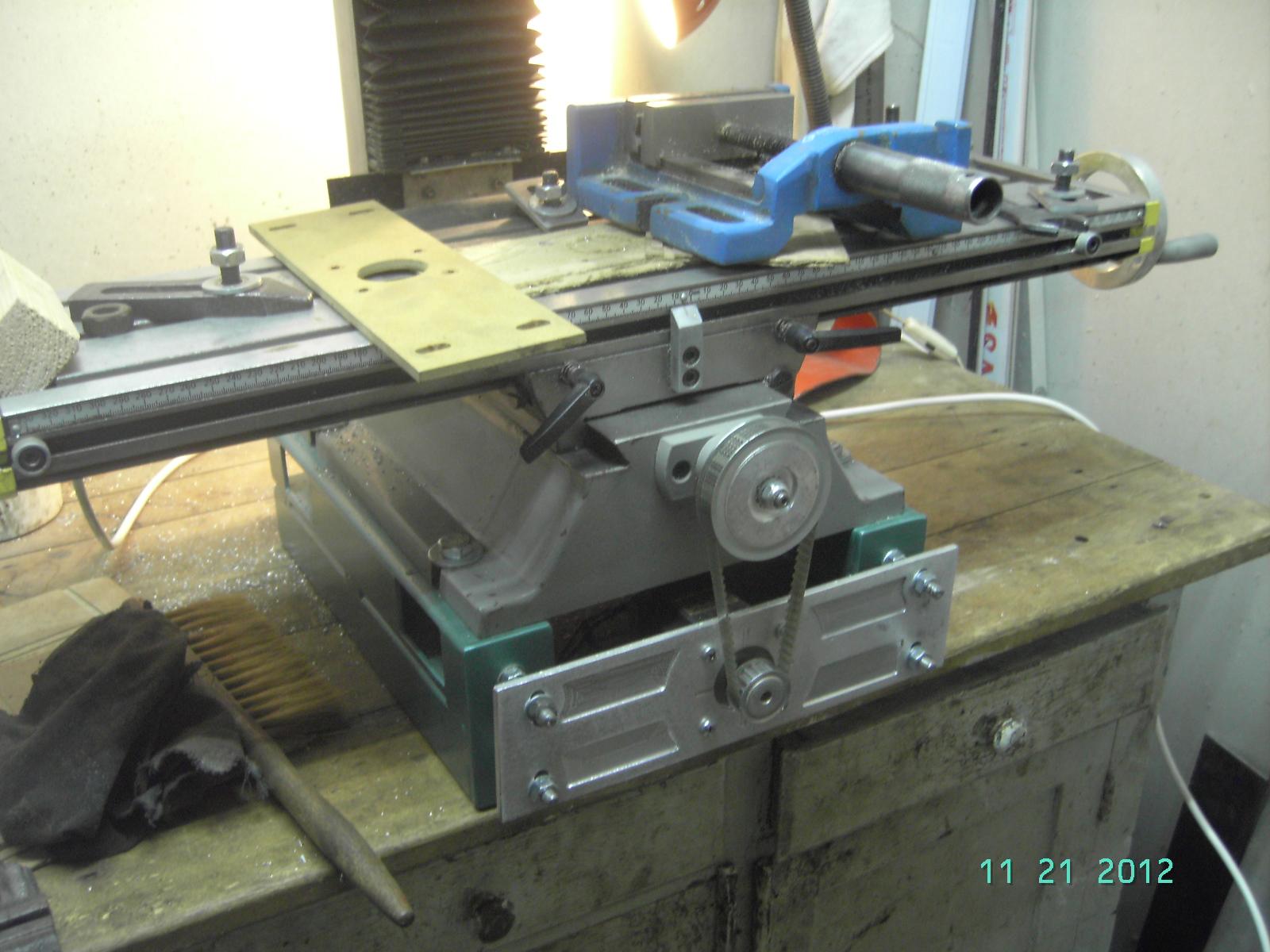

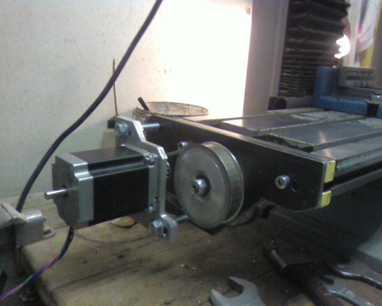

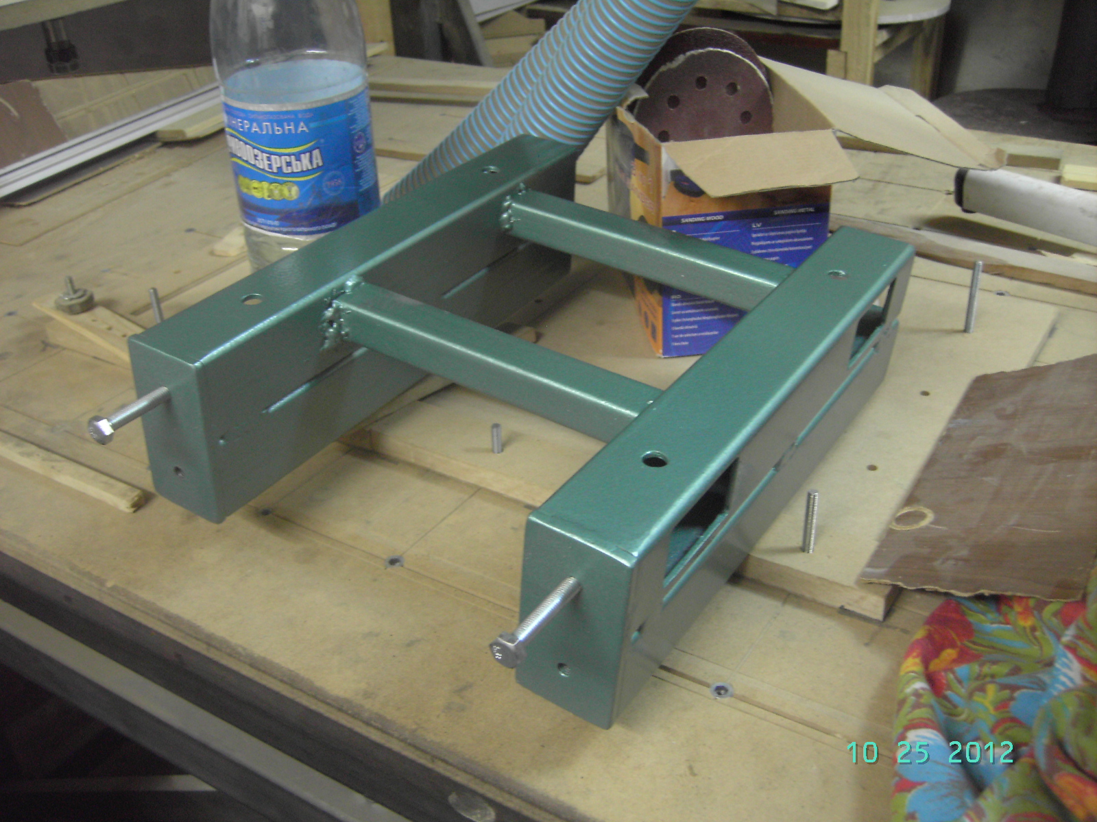

Я пользуюсь BF20L с 2010 года. В 2012 его очпушил, но только по 2 осям. Поскольку лень родилась раньше меня, так до сих пор и не оборудовал вертикалку приводом. В то же время постоянно пользуюсь - обход по контуру и выборку карманов успешно делаю, ввожу фрезу в материал вручную, контролирую по цифровой линейке.
Конечно работать на станке даже в такой усеченной версии намного комфортнее. К концу дня руки не отваливаются и считать обороты не нужно.
