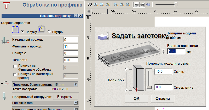

Уважаемые практики. Подскажите пожалуйста, как в Арткаме сделать так, чтобы фреза не резала ниже ноля заготовки.
Допустим ставим толщина материала 10мм. Начальный проход 0, финишный (случайно) 11мм. В итоге впивается ниже ноля на 1мм. Возможно ли чтоб прога не давала возможности резать ниже чем заготовка либо как то ещё.

Если как на фото, то это не помогает. Всё равно на 11 мм глубиной втыкается в стол. По идее, если ставить высоту заготовки 10 мм, то прога не должна давать возможность установить финишный проход больше чем 10мм. А этого не происходит. Может быть в новых версиях это есть?

Maxikot писал(а):По идее, если ставить высоту заготовки 10 мм, то прога не должна давать возможность установить финишный проход больше чем 10мм. А этого не происходит. Может быть в новых версиях это есть?
А Вам тяжело на "Финишный проход" вместо "11" поставить "10"?

Не, не в ломы. Просто когда весь день крамсаешь материалы от 3 мм до 40, причём в одном файле идёт резка шаблона из одного материала, а потом внутрь вставляются и режутся разновысотные детали, то полюбасу где то что-то по запарке. Вот и пытаюсь хоть как то сохранить раненый стол.
Ниже ноля, если ноль (физически) от стола станка задан не прорежет! Арткам не делает значение Z в отрицательных величинах, если выбран ноьь по ризв заготовки.

Но тем ни менее, ставлю заготовку 10мм, потом проход финишный 11 и станок режет -1мм в стол.

Ты ноль должен задать по низу заготовки, какой -1мм?! В программе у тебя поописано -1мм?

В посте выше принскрин. Там ясно указано, что 0 по z - внизу.

я конечно все понимаю, но ты сам указываешь глубину 11мм в арткаме, при этом спрашиваешь - какого хрена он режет на 11, машина она тупая, ей как скажешь - так и сделает. я например в арткаме заготовку ставил 2,5мм и резал на 20мм в глубину ( тупо не указывать загатовку тоже можно, но там последняя может сыграть злую шутку, если 0- стол, а ты забыл) - что написано, то и выполнено - претензии только к себе))) удачи

Включите софт лимиты на станке (защиту от "дурака"), и оно после хоумления ниже нуля не пойдет в отрицательные стороны.

Я на станке без лимитов выставлял фрезу так чтобы она до стола не доставала.
