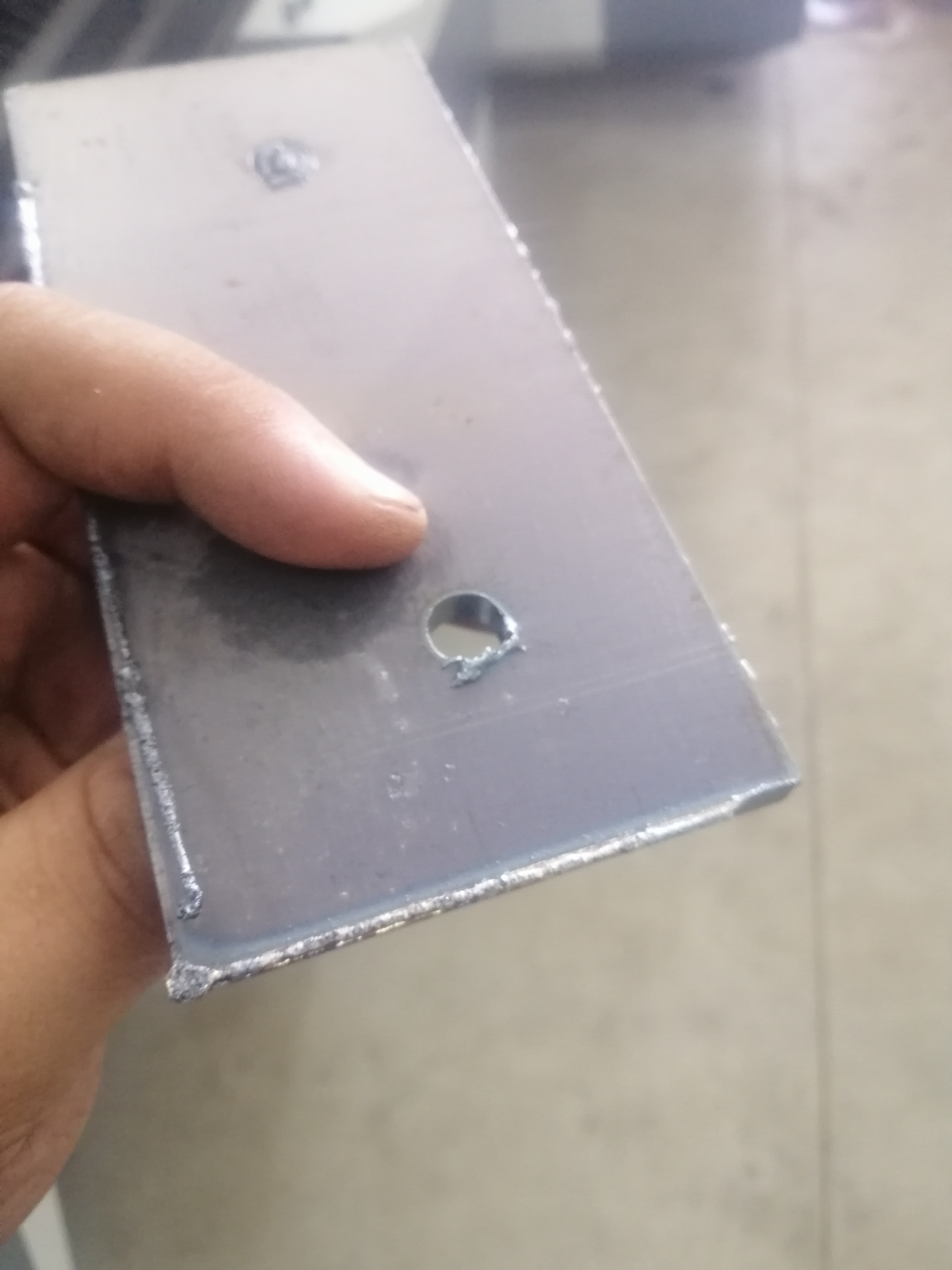

Добрый день форумчане, столкнулся с проблемой, может кто знает как решать))
Есть источник NLite 3 кв и голова bimo fsc, с магнификацией и автофокусом.
В чем суть проблеммы:
Делаю отстрел, выставляю в центр, режу 6 мм ст3, режет хорошо(фото 1), а спустя там деталей 15 начинает резать с гратом(фото 2), может кто что подскажет, как быть то
Фото 1 (3344 просмотра) <a class='original' href='./download/file.php?id=168645&mode=view' target=_blank>Загрузить оригинал (3.37 МБ)</a>
Фото 1
Фото 2 (3344 просмотра) <a class='original' href='./download/file.php?id=168646&mode=view' target=_blank>Загрузить оригинал (3.37 МБ)</a>
Фото 2
Фото 2 (3344 просмотра) <a class='original' href='./download/file.php?id=168647&mode=view' target=_blank>Загрузить оригинал (3.35 МБ)</a>
Фото 2

Давление воздуха/газа?..

Кислород, давление 1 бар, скорость 2200
Подобного рода шлак присутствует и на 1.5 мм и на 2 мм и на 3 мм, все в кислород, уже незнаю с чем играться чтоб улучшить качество, чудным образом 8 мм режется хорошо но с шероховатостью, в пределах допустимого, но скорость 800, маловато как для 3кв, но настроить смог только так, производитель станка говорит что шероховатость будет в любом случае, на толстых металлах(или же они не хотят заморачиваться)

На 3 мм режет с таким же шлаком, но рез зеркало, и давление тоже 1 бар

На входе в лазер? Сталкивался с ситуацией, что при длительном расходе в кислородной системе что-то там обмерзало и подача газа уменьшалась, хотя манометры на редукторе показывали как надо.

UAVpilot писал(а): На входе в лазер?
На входе 0,9мп , на выходе уже на рез пропорционал(перед головой) подает 1 бар

в общем проблема с гратом решена.
в помощь тому перо пробивки, так как когда лазер делал пробивку он выплевывал шлак наружу, и потом как оказалось, спустя энное количество деталей на сопле появлялась заусенка во внутрь, был неравномерный выдув.
