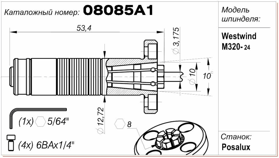

То просто "эскиз"... и вообще не знаю, что и как там называется и что к чему как относиться...
На Али с какими ключевыми словами можно найти цанги, или может готовые сборки?
s08085A1.gif (3947 просмотров) <a class='original' href='./download/file.php?id=168116&mode=view' target=_blank>Загрузить оригинал (148.42 КБ)</a>
А то обыкновенные для ЧПУ нахожу и для бормашинок, но то что хочу - не найду...
Или может кто подскажет ещё какой-то не большой вариант быстрого зажима инструмента, или чуток по меньше держатель?
А то ИСО20 как-то великоватым кажется для моего станка, но цена относительно приемлема - они до 20$.
В пределах 10-15$, что бы с Али можно было заказать.
Находил ИСО10 в пределах 40-50$. Дороговато получается... Почти как и SK15 по цене. Есть такой вариант, и такой для 65мм шпинделя
Есть ли ещё не дорогие варианты реализовать быстрый зажим инструмента?

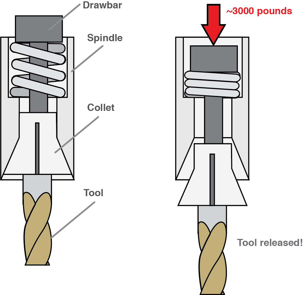

Попалось мне сегодня вот такое видео: (6 и 15-17 минута)
https://www.youtube.com/watch?v=85-2DbIbgtA
https://www.youtube.com/watch?v=eq4Zes74oa8
https://www.youtube.com/watch?v=E2YsOyOEQsA
Я так понимаю, что если кто-то и захочет делать быструю смену инструмента, то желательно механизм использовать типа, как у этого шпинделя.
Подпружиненный шомпол и цанга. Так блин это же элементарно и проще, чем точить своими (или сторонними) силами ИСО, или ВТ конуса внутри вала... (для "хоббийных" целей) Только не совсем понял, как он там регулирует длину опускания шомпола с цангой.
Верно ли я понял механизм?
Tool-release.png (3559 просмотров) <a class='original' href='./download/file.php?id=168522&mode=view' target=_blank>Загрузить оригинал (72.89 КБ)</a>
Нашел ещё кое-что, но как по мне, то немного перемудрен механизм разжатия. Мне бы и простого рычага хватило для начала.
Недостаток, что все фрезы должны иметь одинаковый хвостовик.
Или же что-то примудрить с ER цангодержателями диаметром хвостовика 5-8-10мм. (и получится типа tool holder-а)
Я чего-то раньше не сообразил и уже едут ИСО20.
Но для бюджетного шпинделя в самый раз простой зажим цангой.

Вот такая пружинка как у вас нарисована, это очень мало для нормальной работы. Нужно ставить пачку тарельчатых пружин. Менять планируется всю оправку или только инструмент?
Re: Box-1 ЧПУ v2.0 +4 ось на Arduino RAMPS 1.4 380х480х180
john1987887 писал(а):Вот такая пружинка как у вас нарисована, это очень мало для нормальной работы.
Если речь о посте выше, то это не мой эскиз а нашел в интернете, но я вас понял. (я всё ещё изучаю, но без нужной терминологии сложно что-то найти)
john1987887 писал(а):Нужно ставить пачку тарельчатых пружин.
Сейчас погуглю, что это такое...
john1987887 писал(а):Менять планируется всю оправку или только инструмент?
Я рассматриваю всё ещё оба варианта, так как исо20 уже в пути, а что бы было попроще и дешевле, то оправки как бы не нужны, если использовать цанговый зажим инструмента без оправки. (т.е уже можно было с экономить 120$ что я потратил на 5 оправок + 11 шт. цанг ER16 + ключи)
Может кто захочет повторить.

john1987887 писал(а):В вашем случае проще всего сделать захват штревеля не цангой или лепестковым захватом, а шариками. Схема проверенная и надежна.
Я так и планировал для исо20 конуса.
Только я никак не найду нужное усилие пружины. Для исо10 где-то видел использовали 65кг (650Н)
Для исо20 неверное нужно будет в двое больше 130кг (1300Н, даже где-то мелькало значение при поисках 1750Н)

xenon-alien писал(а):Для исо20 неверное нужно будет в двое больше 130кг
Для ИСО 30 усилие 900кг. Делайте в районе 200кг, дальше видно будет.
Наверно так и будет...
Забил в поиске резьбу штревеля исо20 и получил М8.
По идее М8 резба имеет рабочее усилие на разрыв примерно 400 кг (в зависимости от класа и металла, но мог не то найти + вот калькулятор)
Только не совсем понятно, нужно ли как-то учитывать ударную нагрузку от фрезы?
И какой рычаг нужен, что бы в ручном режиме изять, как тут.
Но я хотел бы рычаг, как на водокачке, что бы вниз нажимать. (а такого расчета что-то не нашел, только типа рычага, как качели-весы)

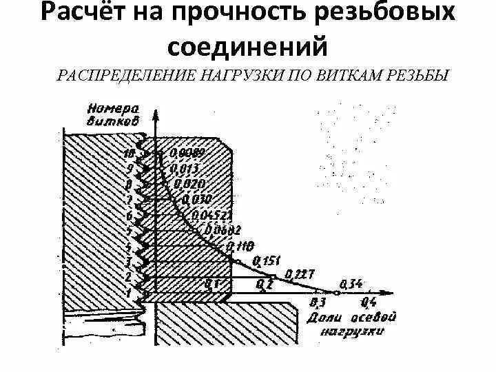

ScrewDriver
Сообщения: 1866
Репутация: 498
Настоящее имя: Василий
Сообщение ScrewDriver »
Привет, покажу картинку, вдруг пригодится.
photo_2019-01-18_18-57-34.jpg (3335 просмотров) <a class='original' href='./download/file.php?id=168573&mode=view' target=_blank>Загрузить оригинал (76.32 КБ)</a>
Первые 4 витка дают порядка 80% нагружаемой способности.
Мой Ютуб канал.
