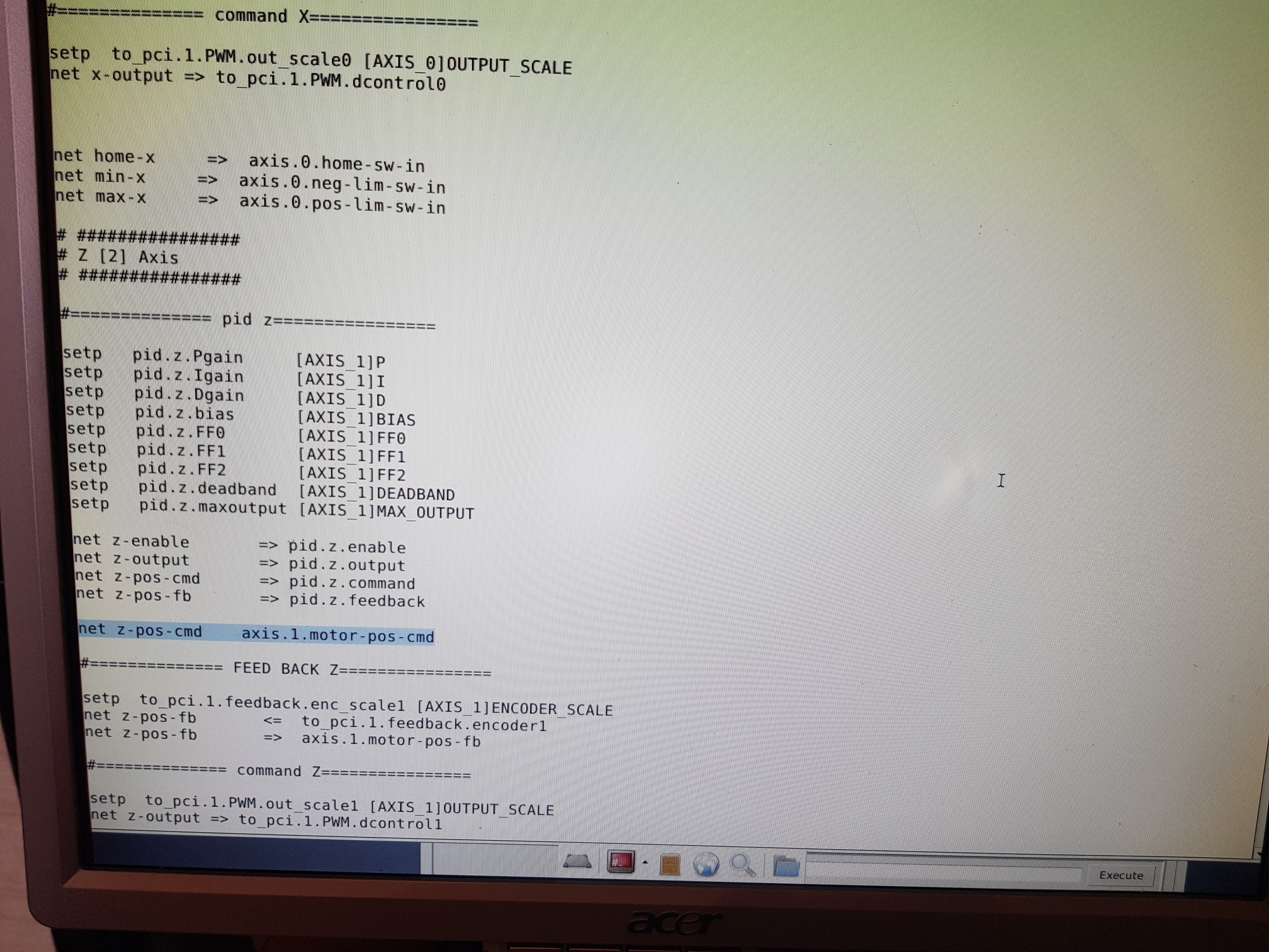

На 6-й минуте видео вы показываете что управление идёт осью Z с пина axis.2.motor-pos-cmd.
А посмотрите что вы посылаете на вход pid.z. Разве этот сигнал?
Все связи каждого сигнала можно увидеть в "Показать установки hal". Проследите что к чему подключено.

Вы видите что сигнал выходит с выхода (xis.2.motor-pos-cmd), а посмотрите приходит ли он туда куда нужно (pid.z.command). Тут посмотрите состояние.
Да и ещё нет смысла тестером смотреть на выходе, если dcontrol этой оси нулю равен всегда.

mmv писал(а):На 6-й минуте видео вы показываете что управление идёт осью Z с пина axis.2.motor-pos-cmd. А посмотрите что вы посылаете на вход pid.z. Разве этот сигнал? Все связи каждого сигнала можно увидеть в "Показать установки hal". Проследите что к чему подключено.
Да .Верно . Нашел ошибку. Спасибо.

Ошибка в выделенной строчке

Очевидно

mmv писал(а):Вы видите что сигнал выходит с выхода (xis.2.motor-pos-cmd), а посмотрите приходит ли он туда куда нужно (pid.z.command). Тут посмотрите состояние.
Да все правильно нет смысла мерить тестером, если ХАЛМЕТР показывает 0.
В этом видео я хотел показать методику, как я ищу неисправность и разматываю с самого начала . И если что то не так, то опытные профессионалы меня поправят. Я новичок.

mmv писал(а):Очевидно
Эту конфигурацию я взял с поста 729 . В связи с тем что в новой версии 3v драйвера to_pci часть пинов оказалось переименована конфигурация не запускалось.
Вот моя конфигурация, здесь ошибок поменьше , по крайне мере запускается . Может быть кому-то пригодится.

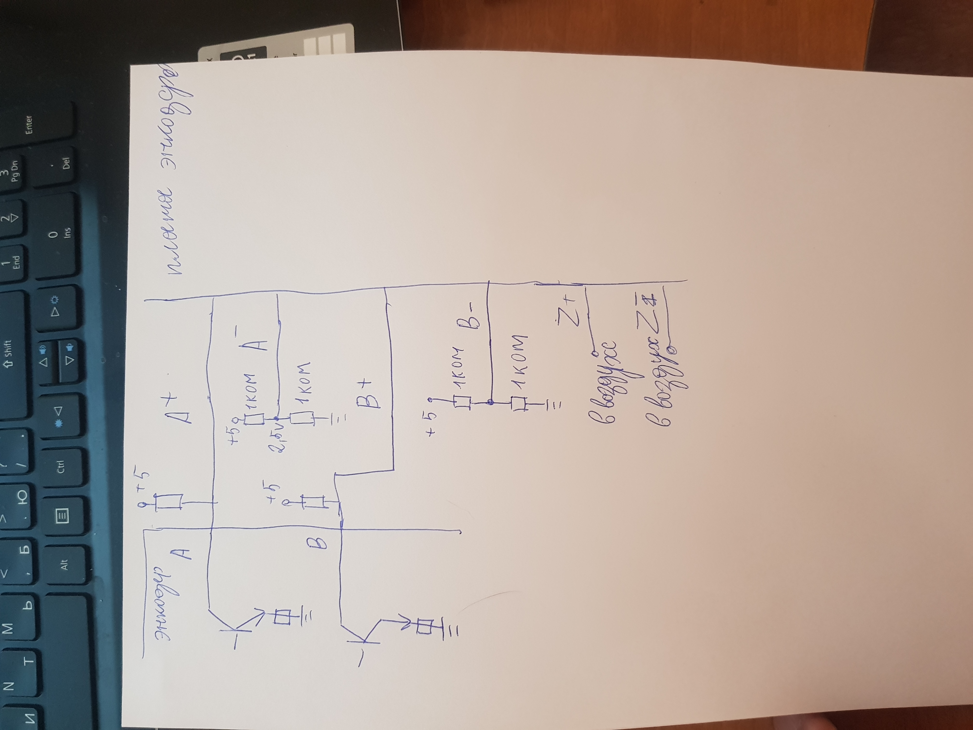

Вот такая сложность.
Плата энкодеров для дифференциальных входов , а у меня энкодеры с квадратичным сигналом А и В без Z и выход с открытым коллектором.
Если подключу как нарисовал на схеме , будет работать ?
Или нужно подключатся после дифференциального линейного приемника к ногам 3 и 5 микросхемы DS26LS32?
Или специальная плата есть ?
20190811_151006.jpg (4217 просмотров) <a class='original' href='./download/file.php?id=167526&mode=view' target=_blank>Загрузить оригинал (2.5 МБ)</a>

Сообщение mmv »
По такой схеме работать будет, но нужно тогда отпаять нагрузочные резисторы с обратной стороны платы. Те, которые 120 ом.
mmv
Сообщения: 615
Зарегистрирован: 24 май 2016, 21:58
Репутация: 38
Re: Настраиваем контроллер to_pci.
Сообщение mmv »
Лучше не резисторами задать рабочую точку, а поставить операционник типа lm358

А лучше поставить DS26LS31
