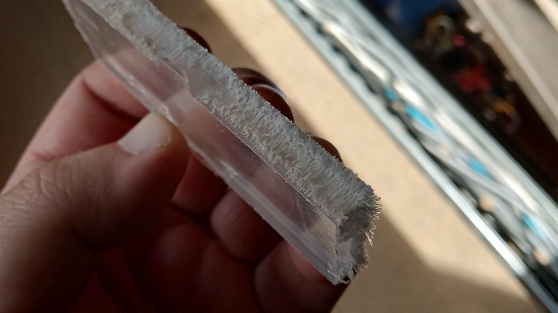

Столкнулся вот с чем: при резке толстого оргстекла в 4 прохода (снимаю по 2мм) до последнего прохода все идет нормально:
IMG_20190827_193632.jpg (1350 просмотров) <a class='original' href='./download/file.php?id=168266&sid=4aea35fe8ce38f52000bdf4aec46434f&mode=view' target=_blank>Загрузить оригинал (151.9 КБ)</a>
но на последнем проходе кромка почему-то получается вот такая:
IMG_20190827_195549.jpg (1350 просмотров) <a class='original' href='./download/file.php?id=168267&sid=4aea35fe8ce38f52000bdf4aec46434f&mode=view' target=_blank>Загрузить оригинал (119.72 КБ)</a>
- Фреза Belin 4мм полированная с одним зубом;

Ну так напишите подачу и обороты, может с режимом что то не то.

Мне кажется не в режимах дело. Такая кака только на последнем проходе. 18000об./мин. подача F750.
Сообщения: 3310
Nikomas писал(а):Такая кака только на последнем проходе
Проход в ширину фрезы? Похоже при толстом материале перегрев и слипание стружки. Пробуйте чуть режимы изменить.
Nikomas писал(а):- стружка почему-то получается очень крупная и ооочень горячая:
Я такое замечал, если фреза тупая (для пластиков нужны острые фрезы, потом ими можно люминь грызть). Но в основном, либо высокие обороты либо при этих оборотах не достаточная подача.
Но и если не угадать с глубиной прохода и трение тоже приводит к подобному результату.
Стружка должна получаться, как "хлопя" и клеится ко всему из-за статического разряда. (лично у меня так получалось)
Nikomas писал(а):Такая кака только на последнем проходе.
Может охлаждения не хватает на такой глубине.
Пробуйте 1 мм за проход и удвойте скорость, может в 1,5 раза. (на ненужном материале, что бы не поганить материал)

СОЖом чутка поливай, пластик не будет перегреваться

ожлаждаю пылесосом Karcher WD3. У него очень сильный воздушный поток. Видно не достаточно охлаждения.

Подача низкая. Смотрите режимы по пластику от Михаила на этом форуме. Подачу как минимум в два раза нужно увеличить.
Вчера резал монолитный поликорбанат 10мм. Подача 1200мм/мин 18000об. фреза 3.175 однозаходная. 2мм за проход. Очень понравился материал. Режется как масло. Без СОЖ. Только под конец выдул стружку из паза.

1. При резании фреза нагревается из-за трения свежеотрезанной стружки по поверхности внутренней канавки фрезы.
2. Тепло распространяется по телу фрезы и уходит в цангу и далее в шпиндель. Также не погруженная в материал часть фрезы охлаждается воздухом. Чем глубже, тем меньше поверхность охлаждения.
3. При резке фреза изгибается. При каждом погружении, в зоне предыдущего прохода фреза трется о торец материала и греется, или срезает малую толику и тоже греется. Чем глубже, тем больше суммарная поверхность нагрева.
Лекарство:
1. Обеспечить подачу на зуб до номинала в районе 5% от диаметра (т.е. 2*0,05=0,1мм/оборот, например обороты 14000, подача 1400), для чего увеличить подачу и/или снизить обороты. Снижение оборотов в данном случее более благоприятно, т.к. сильнее снижает тепловыделение в единицу времени.
2. Добавить СОЖ в зону реза. Да хоть воду и прямо в канавку начиная со второго прохода. Но СОЖ лучше и полезнее. Струёй под неким давлением для удаления опилок из зоны реза. Или масляный туман (лучше всего).
Замечание.
Глубина 8мм для фрезы D=2мм - это много (2/8 > 3). Тем более для однозаходной. Тем более, если рабочая часть фрезы еще больше, чем 8мм. Нагружать фрезу даже до номинала опасно (увеличивать подачу на зуб), может сломаться. Поэтому наиболее предпочтительное лекарство - только СОЖ.
Охждение струей воздуха так же эффективно, как охлаждение камня из костра на ветру по сравнению с тем, как если бы его кинуть в воду.

Результат экспериментов:
1. Оставил на чистовой проход 0,1мм. Подчищал 2 раза. Всё равно стружка липнет к стенкам.
IMG_20190828_125339.jpg (1056 просмотров) <a class='original' href='./download/file.php?id=168279&sid=4aea35fe8ce38f52000bdf4aec46434f&mode=view' target=_blank>Загрузить оригинал (137.96 КБ)</a>
2. Последний проход поливал и канавку и фрезу спиртом из иголки шприца. Стружка как хлопья, а кромка не идеальна, но уже куда лучше.
