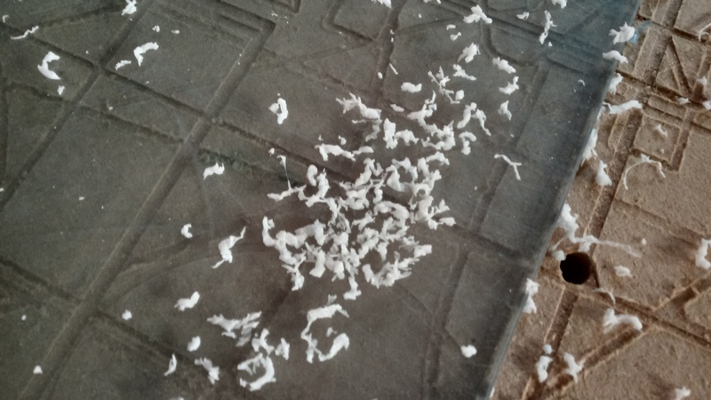

Столкнулся вот с чем: при резке толстого оргстекла в 4 прохода (снимаю по 2мм) до последнего прохода все идет нормально:
IMG_20190827_193632.jpg (1499 просмотров) <a class='original' href='./download/file.php?id=168266&mode=view' target=_blank>Загрузить оригинал (151.9 КБ)</a>

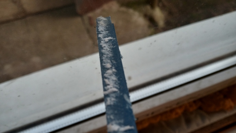

но на последнем проходе кромка почему-то получается вот такая:
IMG_20190827_195549.jpg (1499 просмотров) <a class='original' href='./download/file.php?id=168267&mode=view' target=_blank>Загрузить оригинал (119.72 КБ)</a>

- стружка почему-то получается очень крупная и ооочень горячая:
IMG_20190827_194820.jpg (1499 просмотров) <a class='original' href='./download/file.php?id=168268&mode=view' target=_blank>Загрузить оригинал (184.85 КБ)</a>

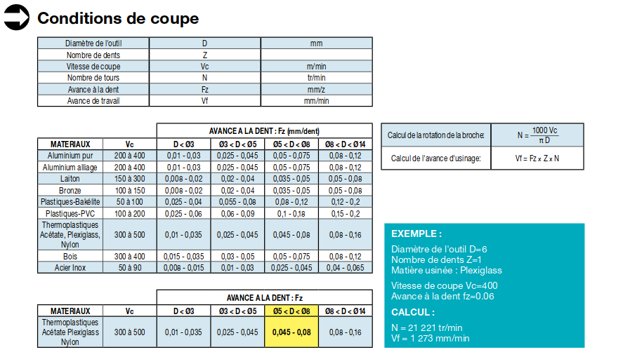

evgenymcp писал(а):Подачу как минимум в два раза нужно увеличить.
сломается как пить дать. Вот рекомендуемые для 6ки:
1.png (1259 просмотров) <a class='original' href='./download/file.php?id=168274&mode=view' target=_blank>Загрузить оригинал (77.48 КБ)</a>
пусть для 4ки фрезы на 50% меньше - значит подача около F1000, но никак не F1500

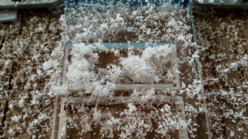

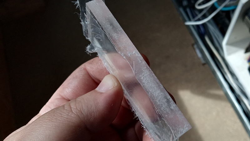

Результат экспериментов:
1. Оставил на чистовой проход 0,1мм. Подчищал 2 раза. Всё равно стружка липнет к стенкам.
IMG_20190828_125339.jpg (1205 просмотров) <a class='original' href='./download/file.php?id=168279&mode=view' target=_blank>Загрузить оригинал (137.96 КБ)</a>

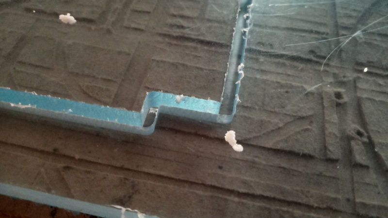

2. Последний проход поливал и канавку и фрезу спиртом из иголки шприца. Стружка как хлопья, а кромка не идеальна, но уже куда лучше.
IMG_20190828_130448.jpg (1205 просмотров) <a class='original' href='./download/file.php?id=168281&mode=view' target=_blank>Загрузить оригинал (237.94 КБ)</a>
IMG_20190828_134021.jpg (1205 просмотров) <a class='original' href='./download/file.php?id=168280&mode=view' target=_blank>Загрузить оригинал (145 КБ)</a>
