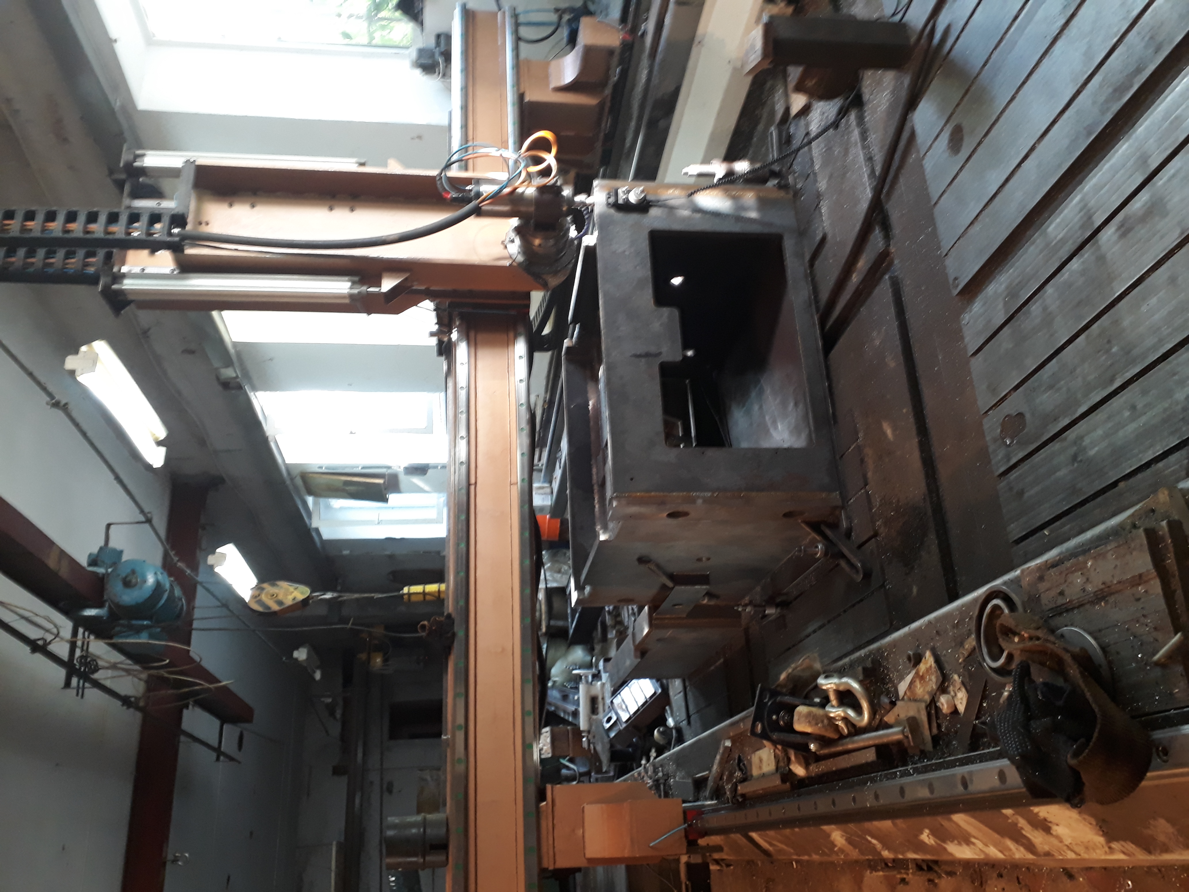

Добрый день форумчане. Станок с рабочим полем 2500х7000х850 я таки закончил. контроллер поставил Weihong cnc PM95A-4S + Lambda4S и Программой NC-Studio 10. Обрабатываю крупногабаритные металлоконструкции с допуском 0,05 на 1 м.. Вопрос хочу установить линейные энкодеры с показывающим прибором или с включением в чпу станка.

Есть линейки в виде ленты Renishaw которые приклеиваются к станине.semenov-m436 писал(а):Обрабатываю крупногабаритные металлоконструкции с допуском 0,05 на 1 м..
Наверно под кондиционером станок стоит?

Надо видеть фото станка. Какие линейки и как лучше их ставитьMGG писал(а):Есть не только ренишоу

Re: Установка линейных энкодеров
0,05мм/1000мм мало вериться в не термостатируемом помещении даже с линейками.semenov-m436 писал(а):Рабочая обстановка
О линейках нужно ыбло сразу думать. Или нужно было брать ЧПУ которое поддерживает обратную связь, или брать сервы с возможностью подключения линеек
Станок сам по своей конструкции наверняка вьется только в путь. Линейки тут оч. мало что исправят. Если только сейчас погрешность позиционирования за десятку не перевалила.
Всем спасибо. Для решения этой задачи предложили использовать сервоприводы серии ASDA-A2, которые могут работать с дополнительными линейными энкодерами. Ребята из Дельтаэлектроникс подсказали.
