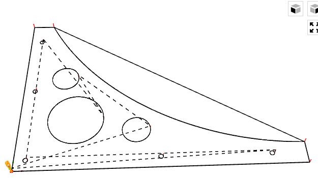

Нужен совет как победить это
крепеж.dxf
(110.06 КБ) 818 скачиваний
нужен замкнутый контур в периметре которого есть дуга.
есть решение когда разрушить контур, но тогда дуга замыкает свой контур.
Снимок.JPG (7509 просмотров) <a class='original' href='./download/file.php?id=168181&mode=view' target=_blank>Загрузить оригинал (32.19 КБ)</a>

Вопрос к автору:
задача - фрезерование дуги.
вопрос - как избавится от замыкания контура дуги, или какие переменные определяют эту дугу ( для rules ).
wip85 писал(а):Посмотрите на выбор два формата gerber x2 и rs274x.
Нашел пару ошибок у себя, занимаюсь исправлением....
dovganya писал(а):Вопрос к автору:
Что-бы максимально быстро решить твой вопрос, давай сделаем так, приложи образец файла, из которого нужно получить результат, и по шагам попробуем выполнить задачу, и заодно в программе я поправлю косяки, или нелогичные моменты...

Моя цель не получения какого то результата (файла), а именно "в программе я поправлю косяки, или нелогичные моменты..." и целью являться только это. Все остальное не сама цель и правится руками или в генерируется в другом ПО.
Подопытный для экспериментов в посте выше Re: Генерация G-кода, из текста, рисунка, и файлов PLT, DXF #2365
Еще один момент - если собрать контур воедино (периметр с дугой) тогда вместо дуги получается линия.
Вот подопытный с разобранным контуром.

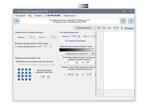

Раньше пользовался 2 версией программы и каждый раз допиливал код вручную, т.к. мой станок режет только по команде G1 причем в КАЖДОЙ строчке с координатами резки, там же надо всё время писать и скорость, а то он её забывает и начинает двигаться по умолчанию. Делал всё это в блокноте автозаменой лол.
А тут! Сразу написал правило чтобы все команды писались в каждой строчке, чтобы можно было задавать точку фокуса (у меня подвижная ось Z), чтобы можно было задавать несколько уровней Z (полезно когда материал кривой или просто не прорезает дно), чтобы можно было сразу задавать число проходов на каждом уровне, чтобы было небо, чтобы был Аллах! Красотища! Во истину джва года ждал!

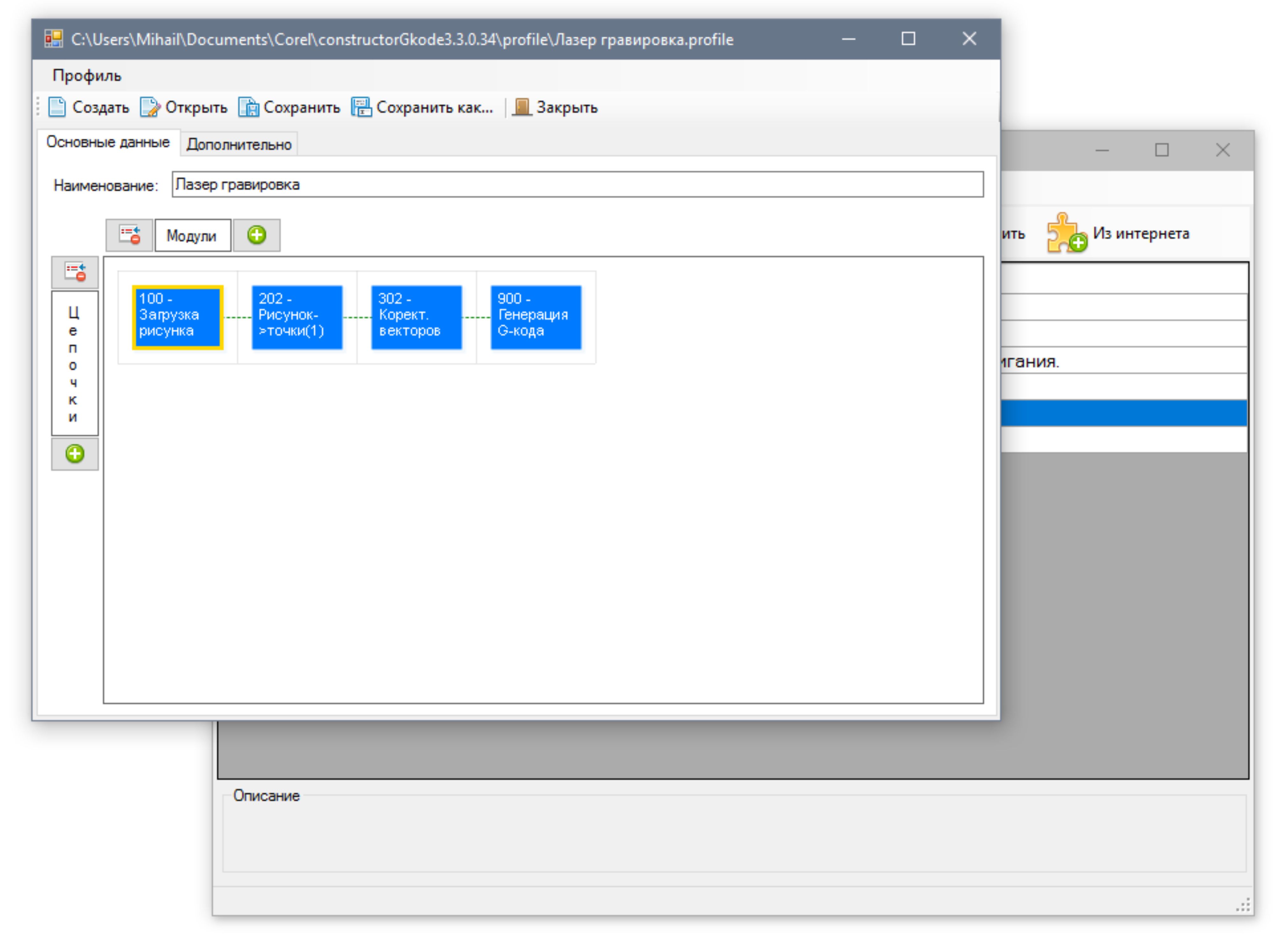

Единственное что не понял, как работает модуль "202 - преобразование рисунка в точки".
С помощью модуля "Объединение" в по идее можно совмещать в одном файле контуры гравировки и резки и даже двигать их относительно друг друга. У меня иногда сбивалась резка относительно гравировки, т.к. генерирую код в разных программах, совмещаю вручную и накосячить при этом очень легко. Остаётся правда проблема что для резки мне нужно генерировать много проходов с разными фокусами, а для гравировки только один в точке фокуса, но её можно решить позже.

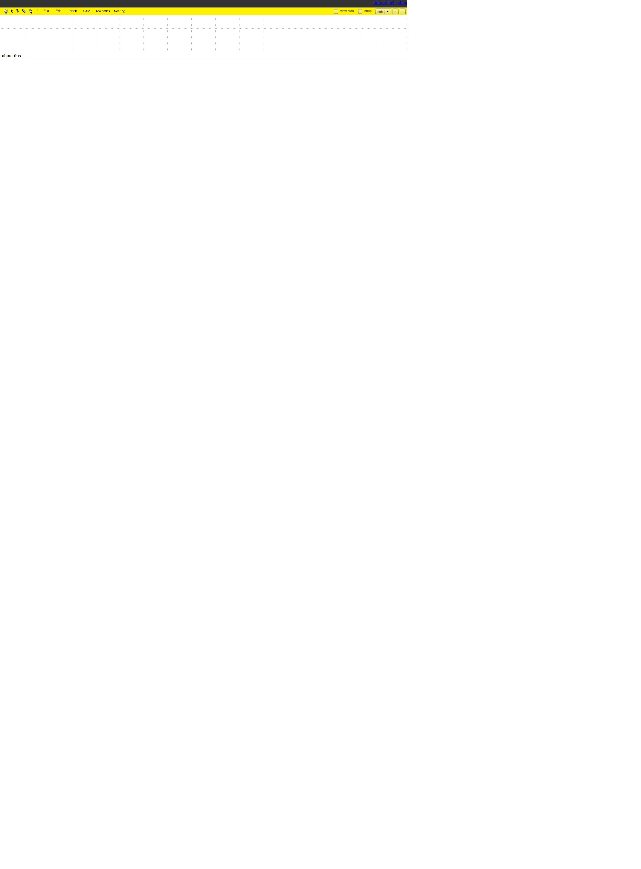

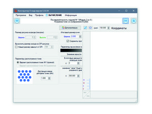

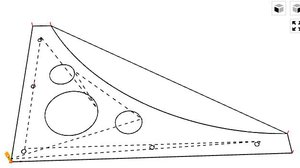

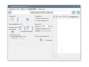

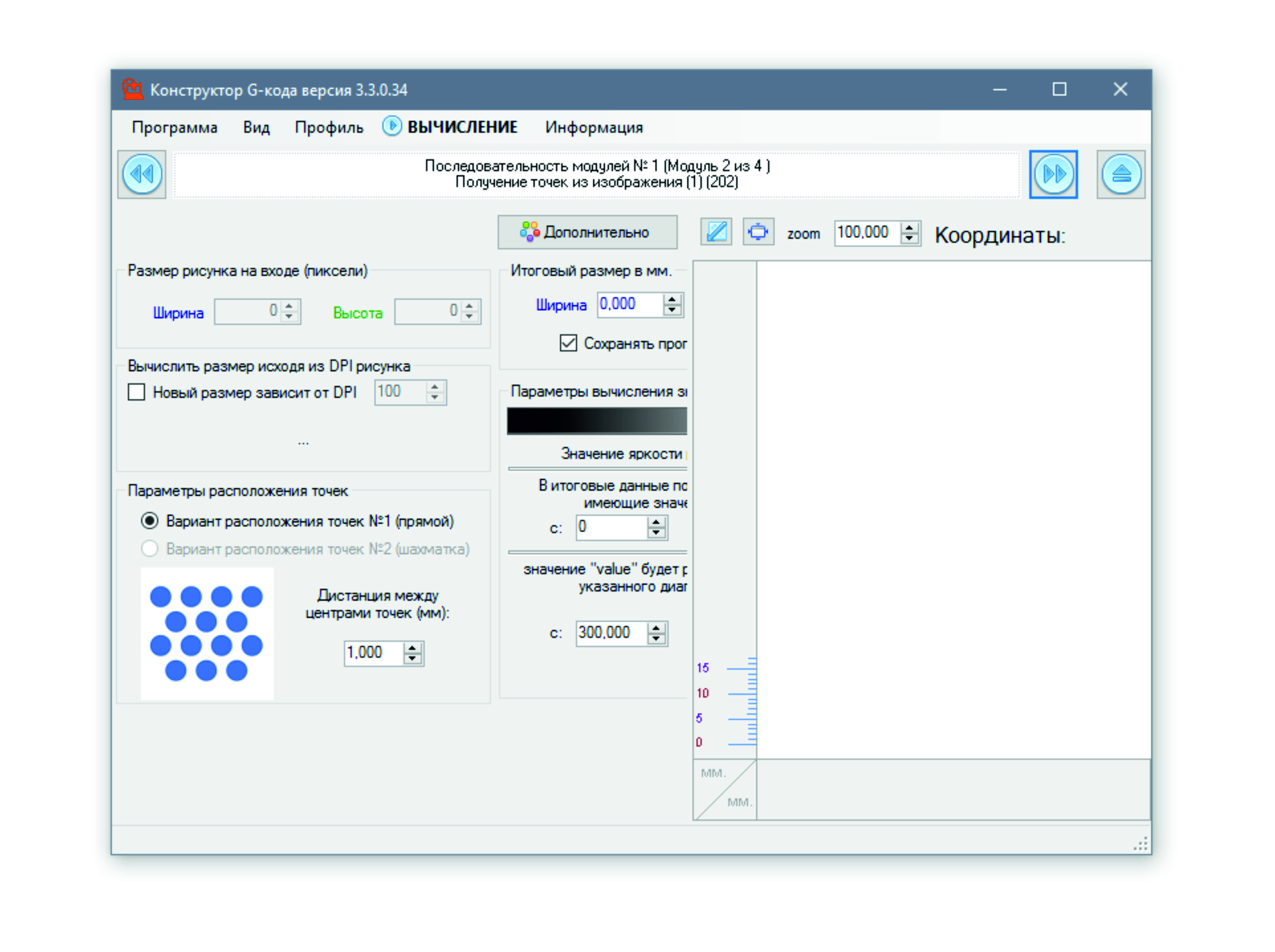

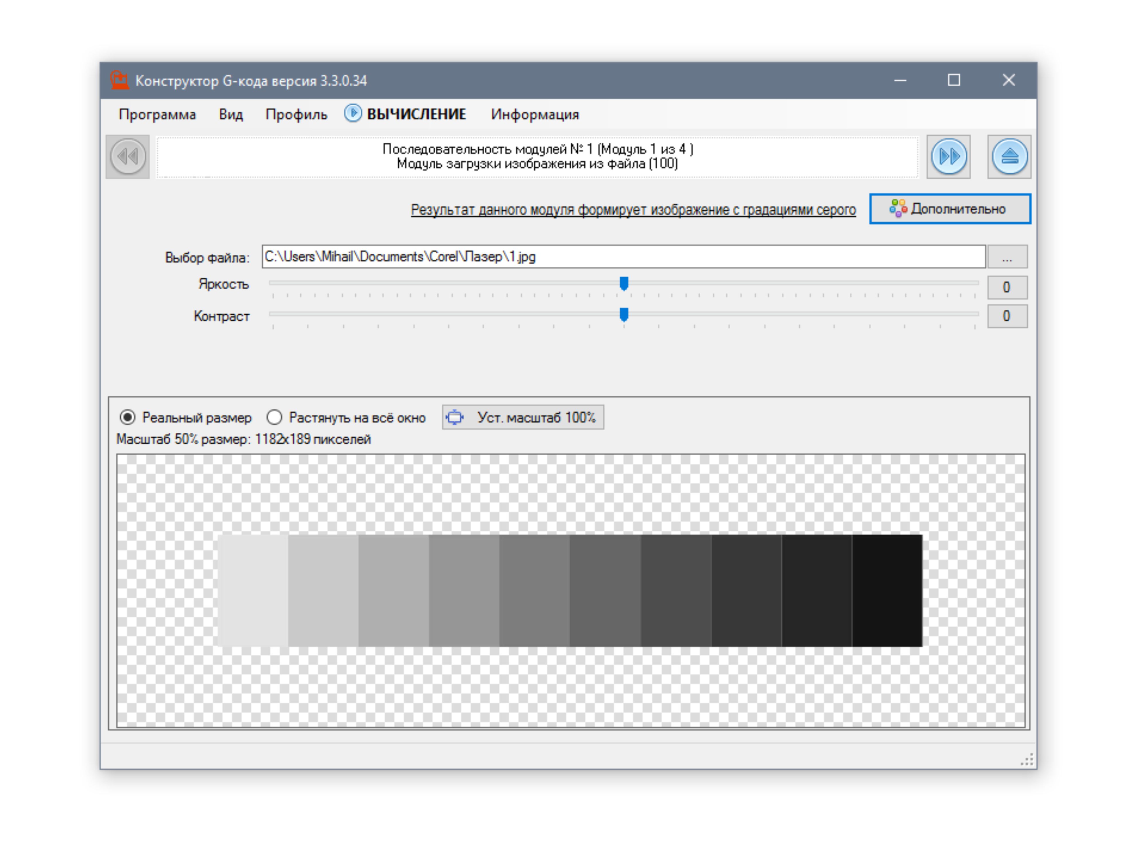

Столкнулся с такой бедой, что вообще не могу получить код для гравировки.
Создал профиль для растрирования графики, сначала загружаю картинку модулем загрузки, преобразую её в градации серого, затем перехожу к модулю получения точек и в результате вычислений ничего не происходит. Если нажать "повторно загрузить данные" появляются размеры, но на окне предпросмотра всё равно пусто. Также пусто и в модуле модификации векторов, там даже размеры не отображаются и в результате генерится пустой код.
Что я делаю не так?

Bublegumer писал(а):Единственное что не понял, как работает модуль "202 - преобразование рисунка в точки".
Данный модуль пока не доделал, (похоже забыл его скрыть)......
У меня в 37 годиков появилась необходимость доучиться ;-) в ТУСУРе, и сейчас последние семестры даются трудновато, всё свободное время уходит на учёбу, в связи с чем пока к сожалению не получается достаточно времени уделить....
