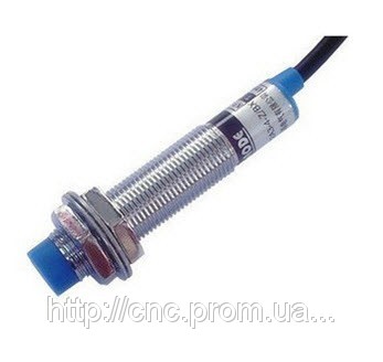

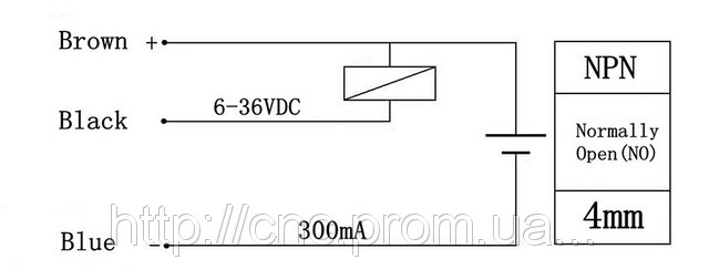

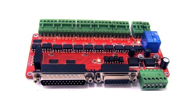

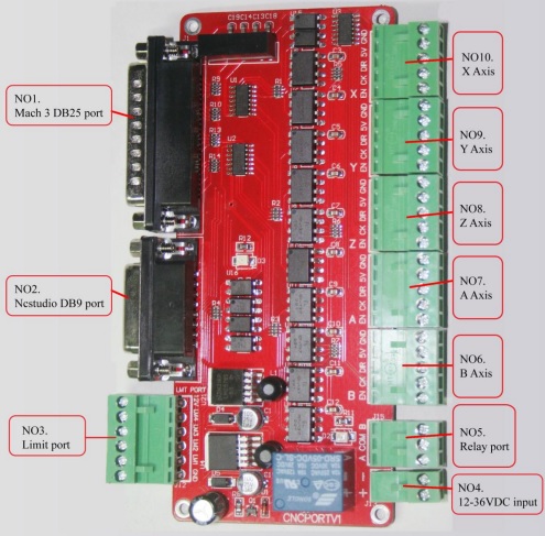

Здравствуйте,
скажите пожалуйста есть ли возможность подключить к плате (Интерфейсная плата с полной опторазязкой порта LPT на 5 осей ЧПУ) 6 индуктивных датчика (Индуктивный датчик LJ12A3-4-Z/BX NPN открытый)?
Спасибо!
plata.jpg (3606 просмотров) <a class='original' href='./download/file.php?id=50134&mode=view' target=_blank>Загрузить оригинал (61.09 КБ)</a>
plata2.jpg (3606 просмотров) <a class='original' href='./download/file.php?id=50135&mode=view' target=_blank>Загрузить оригинал (93.99 КБ)</a>
sensor1.jpg (3606 просмотров) <a class='original' href='./download/file.php?id=50136&mode=view' target=_blank>Загрузить оригинал (22.58 КБ)</a>
sensor2.jpg (3606 просмотров) <a class='original' href='./download/file.php?id=50137&mode=view' target=_blank>Загрузить оригинал (15.82 КБ)</a>

Бесконтактный переключатель так же, как механический выключатель . У меня такая же плата
Кстати сразу скажу она должна быть изолирована от ЗЕМЛИ всех остальных компонентов и компа и блока питания и драйверов и корпуса блока (если речь идёт об отдельном блоке управления )
Всё собирать на непроводящем материале !
Все контакты ТОЛЬКО через провода по назначению !
В общем все земли всех устройств не должны соприкасаться !!!
Я по не знанке сперва намучался пока не начал подключать на открытом стенде !
Только тогда выяснилось всё .
Прилагаемая схема в доках ПРАВИЛЬНАЯ ! (про перемычки плюсов )

Шесть и подключается а можно и 12 - последовательно например
