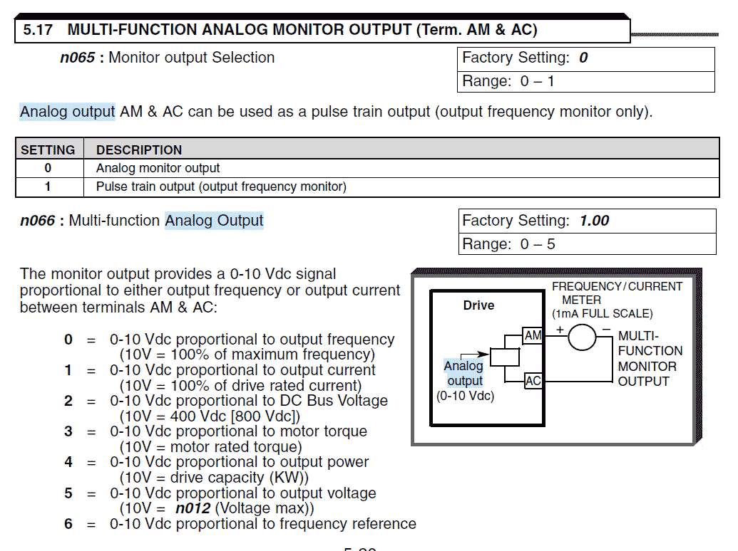

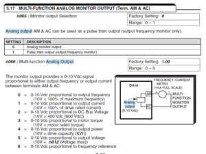

- merkwurdigliebe
- Мастер
- Сообщения: 603
- Зарегистрирован: 17 дек 2013, 22:14
- Репутация: 580
- Откуда: București
- Контактная информация:
Re: Существуют ли частотники шпинделей с индикацией нагрузки
у меня на токарнике древний Yaskawa CIMR-V7 - на нем есть аналоговый выход 0-10V, на который можно назначить любой параметр мониторинга
update: и по MODBUS/RTU все это тоже, конечно, доступно. если надо запоминать - то конечно лучше по цифре. по-моему, абсолютно все частотники, где есть RS-485, могут все эти параметры мониторинга отдавать
