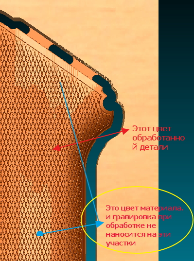

Всем привет! Возникла проблемка и не могу понять откуда ноги растут.
При черновой и финишной обработке не обрабатывается часть материала. А так же при гравировке.

Может просто за границу толщины исходного материала вылазит?

толщина материала и модели одинаковая
Re: Vectric VCarve
Может там допуск какой-нибудь при расчетах... попробуй сделай толщину материала, так чтобы он в этом месте перекрывал обработку на пару мм.

Утопил на пару мм, все ок.

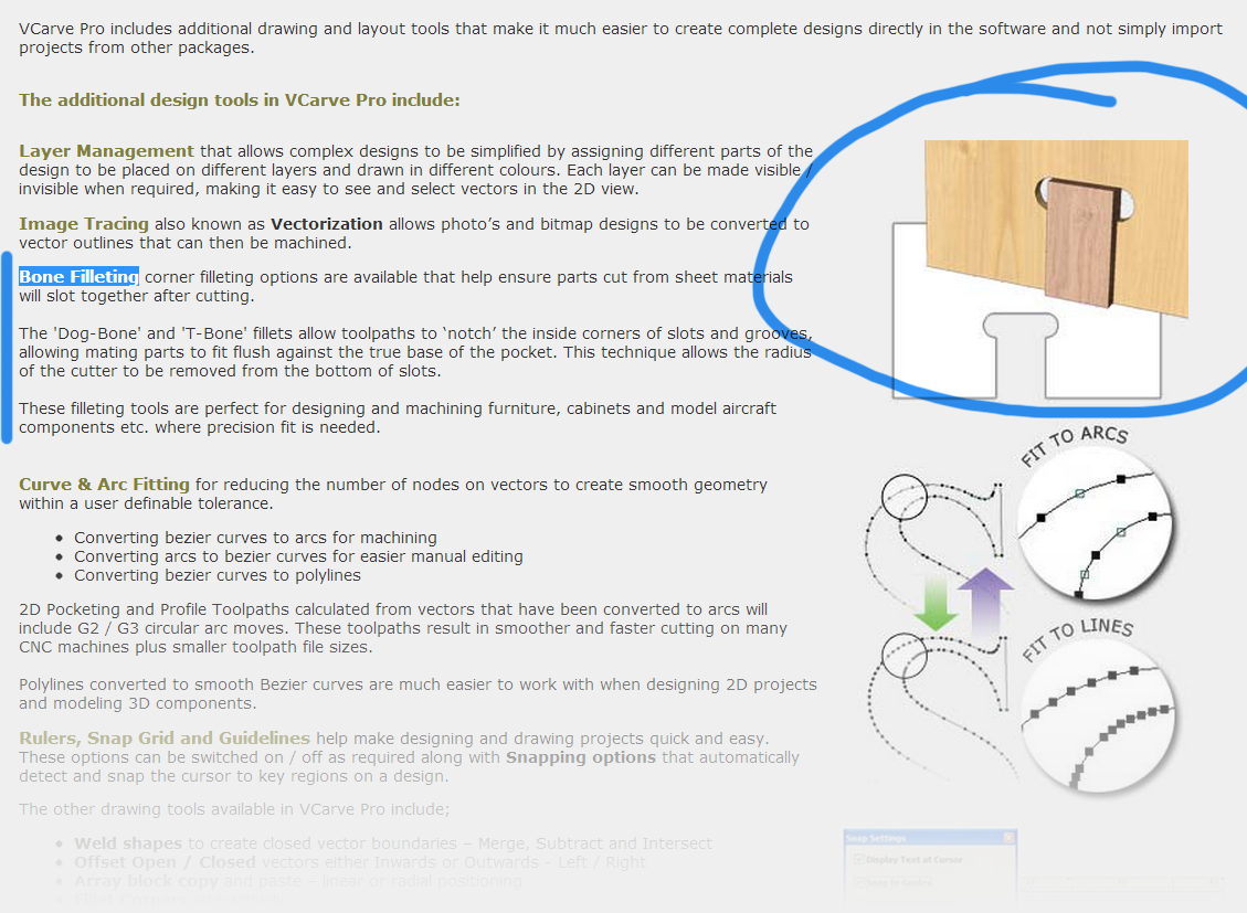

Обнаружил, что эта программа давно умеет то, чего мне не хватало многие годы!
Я уже замучился, достраивая выемки в плоских деталях стыкующихся под углом 90° паз в паз.
А здесь, оказывается данная функция уже есть!

сколько эта штуковина стоит?
Re: Vectric VCarve
aftaev писал(а):сколько эта штуковина стоит?
Я так понял, что эта функция есть в VCare Pro.
А стоит она $599.

Да очень удобно, я часто использую когда скругления от фрезы нужно убрать, чтоб деталь подходила. Там 3 формы под скругления и все делается за 1 клик.

michael-yurov писал(а):Обнаружил, что эта программа давно умеет то, чего мне не хватало многие годы!
В Шиткаме тоже есть. А поскольку это первая CAM, с которой я работал (до этого G-код делал исключительно вручную), то и не думал, что эта функция не везде бывает :)

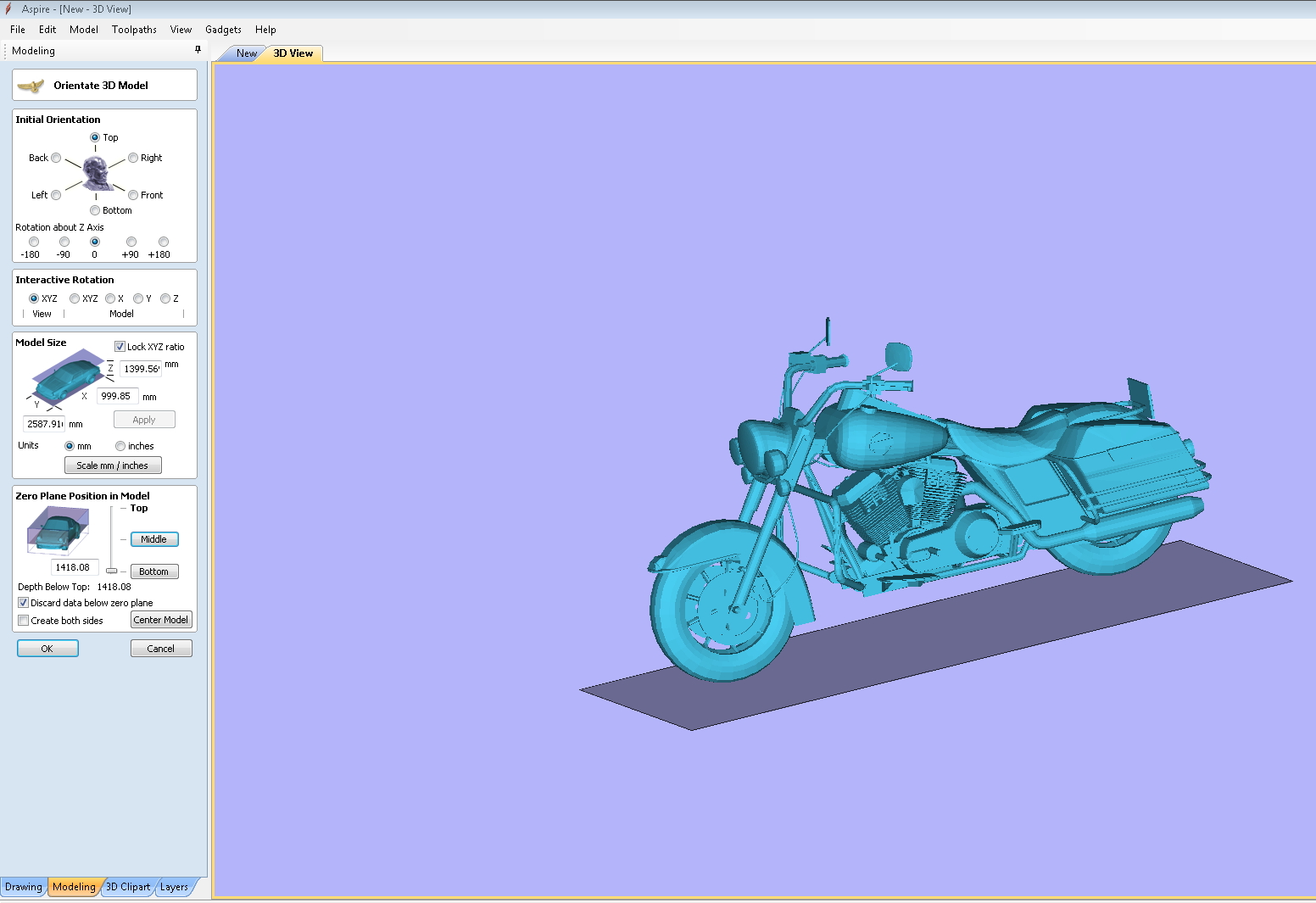

Нашел большую базу бесплатных 3Д моделей. Почему то не додумался раньше использовать Google ScetchUP. Загружаю модель, конвертирую в obj. Открываю в Aspire.
