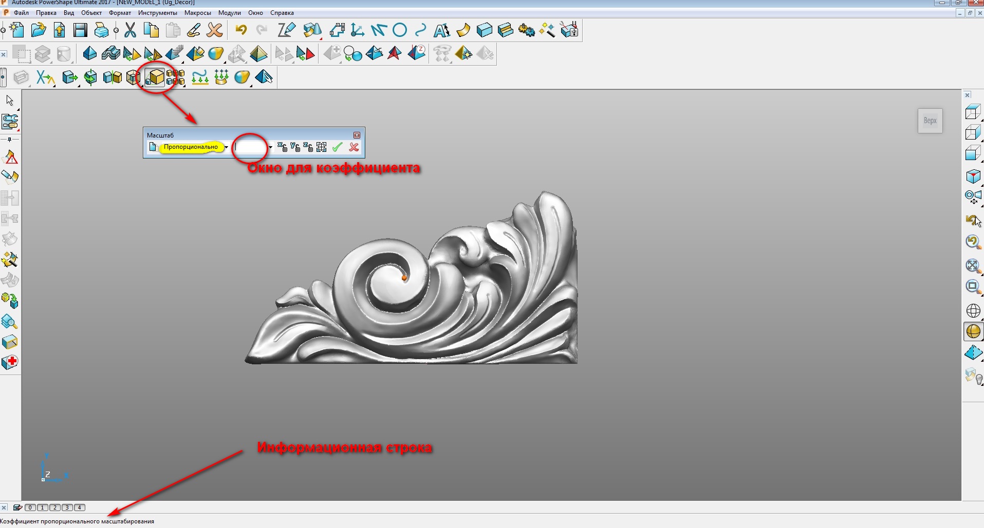

В PowerMill тоже идиотский ресайз STL модели - нужно ввести коэффициент, по одной оси растянуть на этот коэффициент.
Причем актуальный размер модели тоже с пол пинка не узнаешь

Я использую повермилл совместно с повершейпом. В PowerShape импортирую сетки, где их можно измерить, перенести, масштабировать... Вообще весь необходимый монтаж с дополнительными построениями можно сделать в повершейпе. А потом одним кликом отправить в повермилл.

Belorez писал(а):Я использую повермилл совместно с повершейпом. В PowerShape импортирую сетки, где их можно измерить, перенести, масштабировать... Вообще весь необходимый монтаж с дополнительными построениями можно сделать в повершейпе.
Что-то не нашел простого и наглядного ресайта в павершейпе.
Для сравнения Netfabb просто образцово ресайзит - указываешь нужный размер, указываешь все оси одинаково ресайзить или нет...

Там всё очень просто и наглядно.
Шейп2.jpg (8332 просмотра) <a class='original' href='./download/file.php?id=167862&sid=e40493a947281837dfcb43984bff9ebf&mode=view' target=_blank>Загрузить оригинал (259.18 КБ)</a>
Выпадающие панели очень функциональны: можно задать центр масштабирования, выбрать пропорциональным оно будет или нет, появится в результате копия или будет изменён исходный объект и т.д.

Ну я про это и говорю.
Какой коэффициент ввести, если надо чтобы показанная на скриншоте деталь была 300мм в длину?

Есть несколько способов узнать, какого размера импортированная сетка: 1. измерить инструментом "размер" 2. из контекстного меню правой кнопки мыши выбрать "информация о выборе", там будут габариты...
Коэффициент получается делением желаемого размера на реальный... на калькуляторе... Я отдельно открываю виндусовский, хотя в программе есть свой, и он в принципе сразу должен и запускать необходимое действие... но я не смог его освоить.
