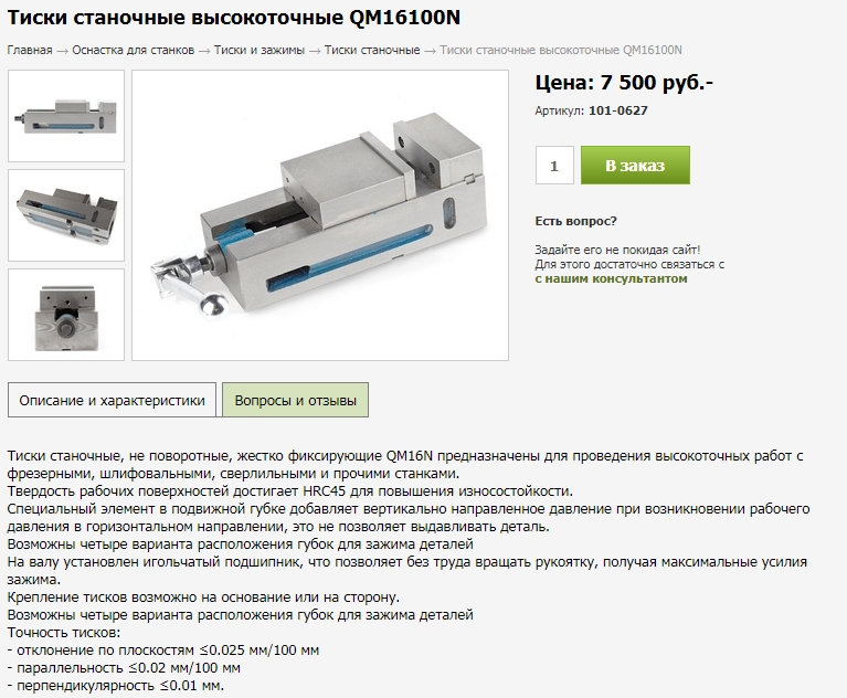

хотел спросить в отдельной теме, но раз уж тут пошла такая пьянка.
Тоже выбираю тиски, в дополнение уже двум озвученным рассматриваю вот такой вариант
Привлекают съемные губки и направляющие (базирующие пазы) + обещают что деталь не поднимает.
Но точность у них ниже значительно.
лучше они чем в2 (переставные) ?

molchec писал(а):хотел спросить в отдельной теме, но раз уж тут пошла такая пьянка.
Я просто уточнить - а они к вам на станок влезут? А то у VERTEX'а такие минимум 100мм высотой...
molchec
Сообщения: 145
Зарегистрирован: 21 июл 2018, 09:52
Репутация: 29
Настоящее имя: андрей
Re: Переделка фрезера по дереву (рабочее поле 2500х1250мм)
Сообщение molchec »
Nonstopich писал(а):Я просто уточнить - а они к вам на станок влезут? А то у VERTEX'а такие минимум 100мм высотой...
хмм очень правильный вопрос.
У меня ход по Z 150мм "клиренс" 160мм.
Umnik
Сообщения: 2344
Репутация: 2153
Настоящее имя: Георгий
Откуда: Калуга
Сообщение Umnik »
У меня такие, только больше размером.
С губками 160 мм шириной и расхождением 200 или около того.
В целом ничего, если за точностью не гнаться.
Хоть и шлифованые губки, но на 2 сотки примерно волна на них.
Плюс при зажиме подвижную губку поднимает.
Но зажимают хорошо, усилие там порядочное.
Для неответственных работ пойдут...

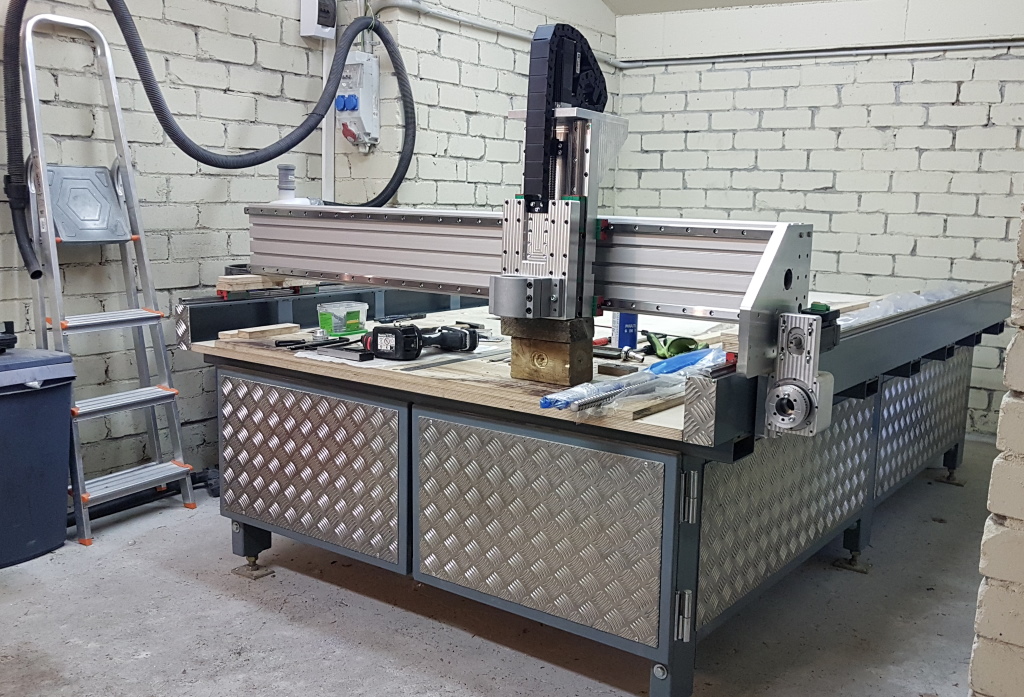

Как и писал ранее, делаю фрезер потихоньку, не тороплюсь (по наличию соответствующего настроения :beer: )
Сейчас делаю бочины портала, (плита 20мм толщиной). Пока одну бочину с одной стороны сделал, с другой потом - заглубления под головки болтов сделаю, фаски и прочее...
Bochina_risunok1.jpg (4573 просмотра) <a class='original' href='./download/file.php?id=166720&mode=view' target=_blank>Загрузить оригинал (164.28 КБ)</a>
Bochina_risunok 2.jpg (4573 просмотра) <a class='original' href='./download/file.php?id=166719&mode=view' target=_blank>Загрузить оригинал (636.39 КБ)</a>
Приставил бочину для наглядности
Portal_1.jpg (4578 просмотров) <a class='original' href='./download/file.php?id=166713&mode=view' target=_blank>Загрузить оригинал (264.41 КБ)</a>

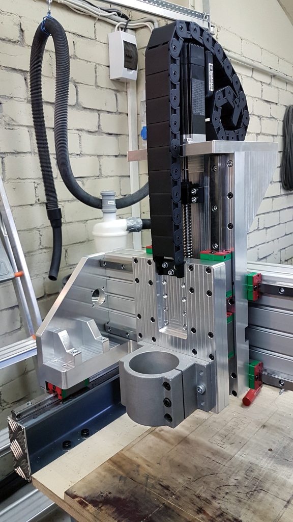

Вращающаяся гайка крепится на бочину портала
Portal_2.jpg (4578 просмотров) <a class='original' href='./download/file.php?id=166714&mode=view' target=_blank>Загрузить оригинал (240.91 КБ)</a>
Приставил ось Z в сборе для наглядности
Portal_3.jpg (4578 просмотров) <a class='original' href='./download/file.php?id=166715&mode=view' target=_blank>Загрузить оригинал (373.25 КБ)</a>
Portal_4.jpg (4578 просмотров) <a class='original' href='./download/file.php?id=166716&mode=view' target=_blank>Загрузить оригинал (291.43 КБ)</a>

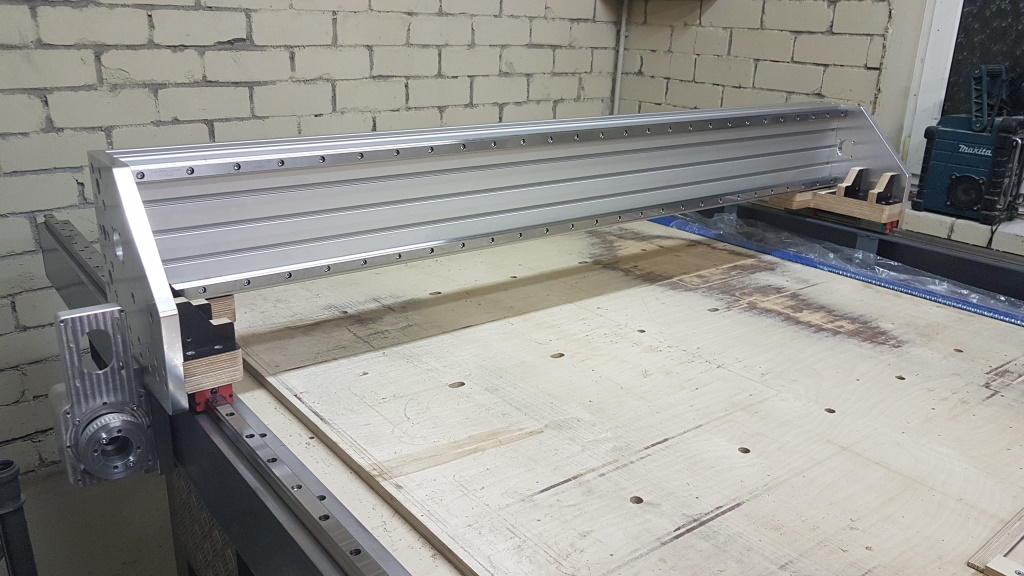

Запилил вначале из фанеры детали для портала. Даже из фанеры - все очень жестко, люфтов - нет, не-то, что было раньше, из дерьма и палок... Посмотел фактически на изделие, все ли сходится - все сошлось! Воочию все видно, можно "деталь" потрогать... (фанерка делается быстро, стоит дешево...). Внес пару технических изменений, что-то добавил...
Вообще, советую, делать важные узлы вначале из фанеры, потом, если все ОК, то уже из алюминия, т. к. алюминий ошибок не прощает...
На днях запилю детали из алюминия..
1.jpg (4190 просмотров) <a class='original' href='./download/file.php?id=167210&mode=view' target=_blank>Загрузить оригинал (239.09 КБ)</a>
2.jpg (4190 просмотров) <a class='original' href='./download/file.php?id=167211&mode=view' target=_blank>Загрузить оригинал (226.25 КБ)</a>
3.jpg (4190 просмотров) <a class='original' href='./download/file.php?id=167212&mode=view' target=_blank>Загрузить оригинал (215.64 КБ)</a>
4.jpg (4190 просмотров) <a class='original' href='./download/file.php?id=167213&mode=view' target=_blank>Загрузить оригинал (210.83 КБ)</a>
Вроде все катается... не подклинивает...
от сюда вывод, что швеллер можно фрезеровать по частям (фрезер, где я фрезеровал швеллер (советский жесткий фрезерный консольный станок) , мог обработать за раз 800мм, а швеллер длиной ~ 2800мм)
https://www.youtube.com/watch?v=-CLUM5jmW7U
Umnik
Сообщения: 2344
Репутация: 2153
Откуда: Калуга
Сообщение Umnik »
То, что все катается, не значит, что все ровно.
Если при перестановке швеллера перепады будут соток 5, то кататься будет так же хорошо)
Фрезеровать за несколько установов можно, просто все 800 мм хода задействовать не получится, надо обкатываться по части обработанной поверхности...

Hugo
Сообщения: 1171
Репутация: 303
Сообщение Hugo »
Umnik писал(а):То, что все катается, не значит, что все ровно.
Рабочее поле станка большое, поэтому и требования не такие высокие как на маленьких станках по металлу... Я вообще думал, что швеллера настолько кривые, что вообще не получится... но нет, портал катается хорошо. Хотя не буду спешить, я я ещё очень сильно всё не стягивал, так наживил слегка...
А если будет всё хорошо кататься, то жертвенный стол потом отфрезерую и всё будет ОК...

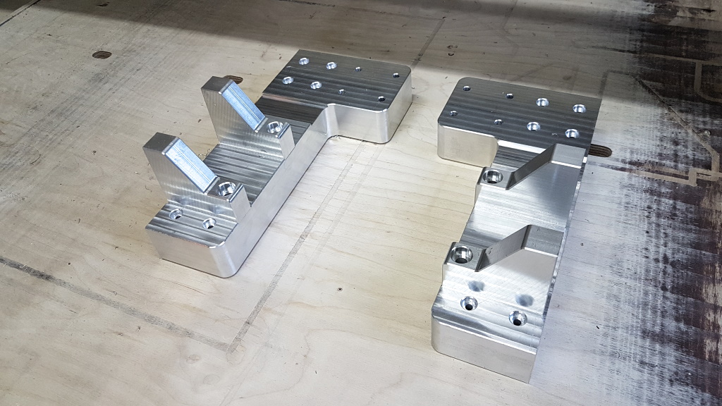

Допилил опоры бочин портала... Устал, везде 2-ух сторонняя фрезеровка. 2 сторону фрезерую в кармане из фанеры... т.к. привязать инструмент к заготовке - нечем, кроме как касанием фрезы... (сегодня получил HAIMER, посмотрим - потэстим)
Oplory bochin portala.jpg (3685 просмотров) <a class='original' href='./download/file.php?id=167786&mode=view' target=_blank>Загрузить оригинал (237.34 КБ)</a>
Oplory bochin portala 2.jpg (3685 просмотров) <a class='original' href='./download/file.php?id=167783&mode=view' target=_blank>Загрузить оригинал (294.7 КБ)</a>
Oplory bochin portala 3.jpg (3685 просмотров) <a class='original' href='./download/file.php?id=167784&mode=view' target=_blank>Загрузить оригинал (267.62 КБ)</a>
Oplory bochin portala 4.jpg (3685 просмотров) <a class='original' href='./download/file.php?id=167785&mode=view' target=_blank>Загрузить оригинал (577.81 КБ)</a>

Вскоре надо будет выставлять винт ШВП на оси портала (выделил красным пунктиром).
REG11.jpg (3368 просмотров) <a class='original' href='./download/file.php?id=167953&mode=view' target=_blank>Загрузить оригинал (659.97 КБ)</a>
Как выставить винт, чтобы был точно по центрам подшипников? Рельсы закреплены временно, там есть возможность их двигать вверх - вниз (по памяти примерно 2 - 4 мм). Паралельность рельс выставлю часовым индикатором, а как рельсы выставить, чтобы винт швп был по центру отверстий и его не колбасило в будущем? Алюминиевый профиль должен быть размером 200х80мм, но он на пару десяток тоньше. Все это надо учесть..., а то дигитальный череж - это одно, а в реалии - набегает - другое...
REG3.jpg (3368 просмотров) <a class='original' href='./download/file.php?id=167952&mode=view' target=_blank>Загрузить оригинал (359.87 КБ)</a>
REG2.jpg (3368 просмотров) <a class='original' href='./download/file.php?id=167951&mode=view' target=_blank>Загрузить оригинал (351.7 КБ)</a>
Одним словом, надо както центронуть винт точно по центру (в плоскости ВЕРХ-НИЗ)
Samodelkin 88
Сообщения: 966
Репутация: 727
Откуда: Курган
Сообщение Samodelkin 88 »
В идеале оправку точную при сборке портала для выставления соосности отверстий в боковинах. Можно регулировать зазор под кронштейном гайки швп если при перемещении зетки к краям винта вращение затруднено- добиваясь одинаково свободного хода.
