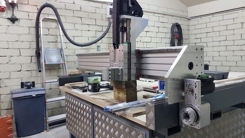

Как и писал ранее, делаю фрезер потихоньку, не тороплюсь (по наличию соответствующего настроения :beer: )
Сейчас делаю бочины портала, (плита 20мм толщиной). Пока одну бочину с одной стороны сделал, с другой потом - заглубления под головки болтов сделаю, фаски и прочее...
Bochina_risunok1.jpg (4909 просмотров) <a class='original' href='./download/file.php?id=166720&sid=1b353227d367e3b5ebe0b08eba4d5b3e&mode=view' target=_blank>Загрузить оригинал (164.28 КБ)</a>
Bochina_risunok 2.jpg (4909 просмотров) <a class='original' href='./download/file.php?id=166719&sid=1b353227d367e3b5ebe0b08eba4d5b3e&mode=view' target=_blank>Загрузить оригинал (636.39 КБ)</a>
Приставил бочину для наглядности
Portal_1.jpg (4914 просмотров) <a class='original' href='./download/file.php?id=166713&sid=1b353227d367e3b5ebe0b08eba4d5b3e&mode=view' target=_blank>Загрузить оригинал (264.41 КБ)</a>
Вращающаяся гайка крепится на бочину портала
Portal_2.jpg (4914 просмотров) <a class='original' href='./download/file.php?id=166714&sid=1b353227d367e3b5ebe0b08eba4d5b3e&mode=view' target=_blank>Загрузить оригинал (240.91 КБ)</a>
Приставил ось Z в сборе для наглядности
Portal_3.jpg (4914 просмотров) <a class='original' href='./download/file.php?id=166715&sid=1b353227d367e3b5ebe0b08eba4d5b3e&mode=view' target=_blank>Загрузить оригинал (373.25 КБ)</a>
Portal_4.jpg (4914 просмотров) <a class='original' href='./download/file.php?id=166716&sid=1b353227d367e3b5ebe0b08eba4d5b3e&mode=view' target=_blank>Загрузить оригинал (291.43 КБ)</a>
Вид бочины портала сверху и снизу. На каретки будет установлена плита толщиной 40мм и прикручена к бочине портала. + еще 2 укосины.
Bochina_niz.jpg (4914 просмотров) <a class='original' href='./download/file.php?id=166711&sid=1b353227d367e3b5ebe0b08eba4d5b3e&mode=view' target=_blank>Загрузить оригинал (167.69 КБ)</a>
Bochina_verx.jpg (4914 просмотров) <a class='original' href='./download/file.php?id=166712&sid=1b353227d367e3b5ebe0b08eba4d5b3e&mode=view' target=_blank>Загрузить оригинал (153.65 КБ)</a>
Писал, что фрезировал швеллер сверху и снизу, + приварил полоски для усиления швеллера. Выглядит жестко (жестче чем было - точно). Швеллер реально тяжелый - мощный. Ну и теперь - ровный.

Запилил вначале из фанеры детали для портала. Даже из фанеры - все очень жестко, люфтов - нет, не-то, что было раньше, из дерьма и палок... Посмотел фактически на изделие, все ли сходится - все сошлось! Воочию все видно, можно "деталь" потрогать... (фанерка делается быстро, стоит дешево...). Внес пару технических изменений, что-то добавил...
Вообще, советую, делать важные узлы вначале из фанеры, потом, если все ОК, то уже из алюминия, т. к. алюминий ошибок не прощает...
На днях запилю детали из алюминия..
1.jpg (4526 просмотров) <a class='original' href='./download/file.php?id=167210&sid=1b353227d367e3b5ebe0b08eba4d5b3e&mode=view' target=_blank>Загрузить оригинал (239.09 КБ)</a>
2.jpg (4526 просмотров) <a class='original' href='./download/file.php?id=167211&sid=1b353227d367e3b5ebe0b08eba4d5b3e&mode=view' target=_blank>Загрузить оригинал (226.25 КБ)</a>
3.jpg (4526 просмотров) <a class='original' href='./download/file.php?id=167212&sid=1b353227d367e3b5ebe0b08eba4d5b3e&mode=view' target=_blank>Загрузить оригинал (215.64 КБ)</a>
4.jpg (4526 просмотров) <a class='original' href='./download/file.php?id=167213&sid=1b353227d367e3b5ebe0b08eba4d5b3e&mode=view' target=_blank>Загрузить оригинал (210.83 КБ)</a>
Вроде все катается... не подклинивает...
от сюда вывод, что швеллер можно фрезеровать по частям (фрезер, где я фрезеровал швеллер (советский жесткий фрезерный консольный станок) , мог обработать за раз 800мм, а швеллер длиной ~ 2800мм)
https://www.youtube.com/watch?v=-CLUM5jmW7U

То, что все катается, не значит, что все ровно.
Если при перестановке швеллера перепады будут соток 5, то кататься будет так же хорошо)
Фрезеровать за несколько установов можно, просто все 800 мм хода задействовать не получится, надо обкатываться по части обработанной поверхности...
Весь ход задействовать можно. Просто индикатор крепится на длинной ножке или на неподвижной части станины на удалении от шпинделя.

Umnik писал(а):То, что все катается, не значит, что все ровно.
Рабочее поле станка большое, поэтому и требования не такие высокие как на маленьких станках по металлу... Я вообще думал, что швеллера настолько кривые, что вообще не получится... но нет, портал катается хорошо. Хотя не буду спешить, я я ещё очень сильно всё не стягивал, так наживил слегка...
А если будет всё хорошо кататься, то жертвенный стол потом отфрезерую и всё будет ОК...

Допилил опоры бочин портала... Устал, везде 2-ух сторонняя фрезеровка. 2 сторону фрезерую в кармане из фанеры... т.к. привязать инструмент к заготовке - нечем, кроме как касанием фрезы... (сегодня получил HAIMER, посмотрим - потэстим)
