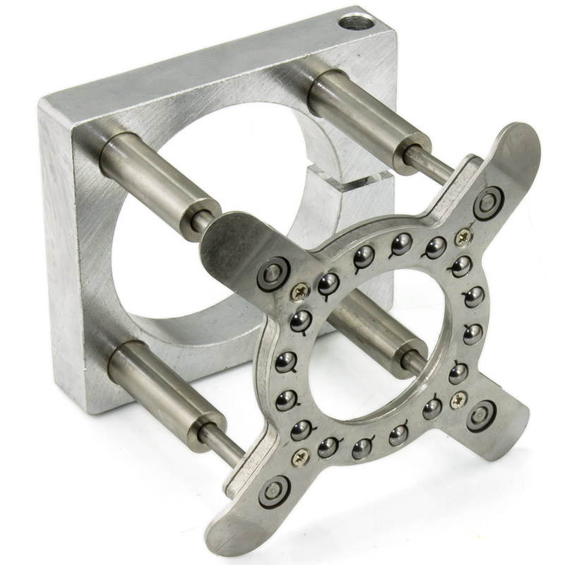

Граждане, выручайте! Нужно на станке чпу, нарезать бороздки, на алюкобонде глубиной 0.1мм, что бы в дальнейшем его загнуть по радиусу около 1500мм.
При нарезании середина материала поднимается и материал прорезается насквозь. Прижимать не получается, так как подъем происходит буквально сразу после прохода фрезы.

фрезеровали с прижимом , все ок, но фрезеровка не с лицевой стороны. прижим типа такого
prigim.jpg (4020 просмотров) <a class='original' href='./download/file.php?id=167749&mode=view' target=_blank>Загрузить оригинал (95.39 КБ)</a>

вакуумный стол надо использовать для работ с листовым материалом.
