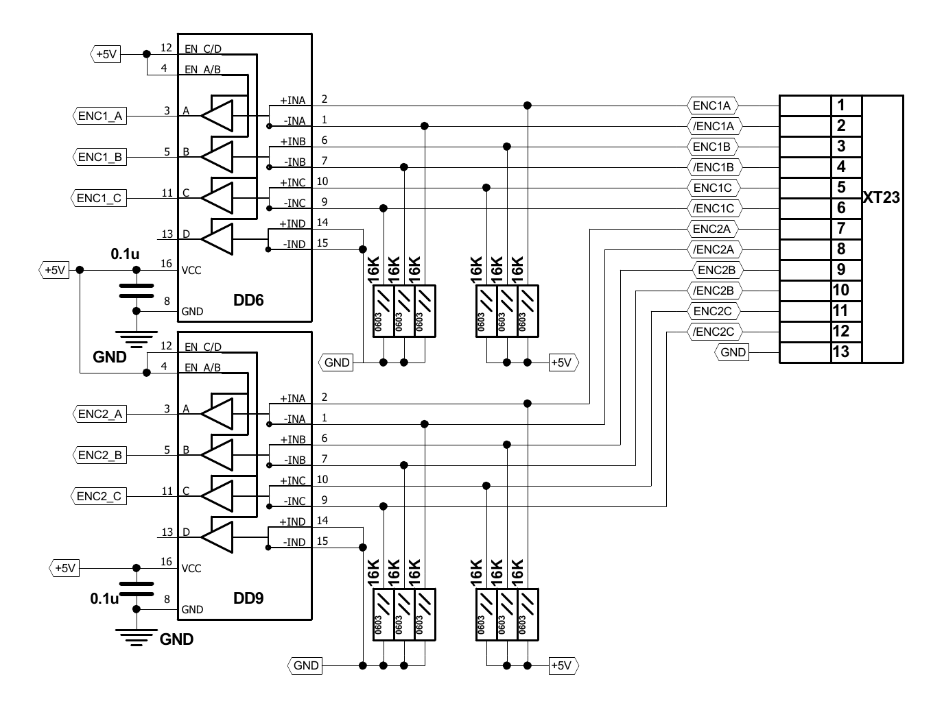

Нужно сделать из ttl линейки с квадратурным выходом на парафазный выход. Схема входа линеек на самом контроллере mycnc et7.
et7-encoder-inputs.png (4377 просмотров) <a class='original' href='./download/file.php?id=167707&mode=view' target=_blank>Загрузить оригинал (101.49 КБ)</a>
Непойму что надо делать с пинами 4 и 12? Их надо завести на питание? (4336 просмотров) <a class='original' href='./download/file.php?id=167712&mode=view' target=_blank>Загрузить оригинал (30.43 КБ)</a>
Как на этой схеме? (4336 просмотров) <a class='original' href='./download/file.php?id=167713&mode=view' target=_blank>Загрузить оригинал (41.26 КБ)</a>
Как на этой схеме?

12 на землю, 4 на питание. И что то на последней схеме питание не подано на микросхему.

Re: Переходник для линеек
Sashalex24 писал(а):Нужно сделать из ttl линейки с квадратурным выходом на парафазный выход.
Нет тут никакого RS422, просто дифренциальный выход. RS422 - это совсем другое.
mmv писал(а):И что то на последней схеме питание не подано на микросхему.
Неявное подключение по именам цепей. :)

UAVpilot писал(а): Нет тут никакого RS422, просто дифренциальный выход. RS422 - это совсем другое.

На схеме подтяжка сделана не по стандарту, поэтому там и нет RS422. 16к там никак не получается...

Если на входе стоит нормальный токовый приемник, попробуйте поставить возле линейки три резистивных делителя с плюса 5В на землю и подавайте на симметричный кабель один сигнал с этого делителя, другой с существующего выхода.

UAVpilot писал(а):Неявное подключение по именам цепей
Нет, питания там просто нет. По-внимательне поглядим на 16 ногу...

Конденсатор Cg3 должен быть подключен на "землю", а питание +5V - на 16 ногу.
mmv писал(а): Нет, питания там просто нет. По-внимательне поглядим на 16 ногу...
Схема явно откуда-то выдрана, а все "электрические" САПР по умолчанию все одноименные цепи и ноги считают соединёнными, т.е. все цепи и ноги с именем VCC соединены между собой. Посему совсем не удивлюсь, что это из схемы работающего устройства. А вот конденсатор да, получается лишним. :)
Сообщение sas_75 »
Он не лишний, он блокировочный по питанию, просто неправильно нарисована подача питания: один его контакт на землю, второй, который к 16 ноге подключен, на +5В.
В данной схеме он лишний, ибо не работает. :)
