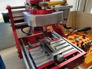

sparklord писал(а):Подскажите полный вес станка?
Примерно на тот же вес и выходите. Но я бы сразу посоветовал столик и голову делать из массива железа. Ну или выплавить потом свинцовые утяжелители. Я в свой столик вот залил свинца 800гр. Теперь он весит около 1кг. Как и предсказывал, работает гораздо тише :hottabych: +ещё на голову надо как минимум 2кг гирю.

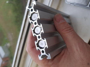

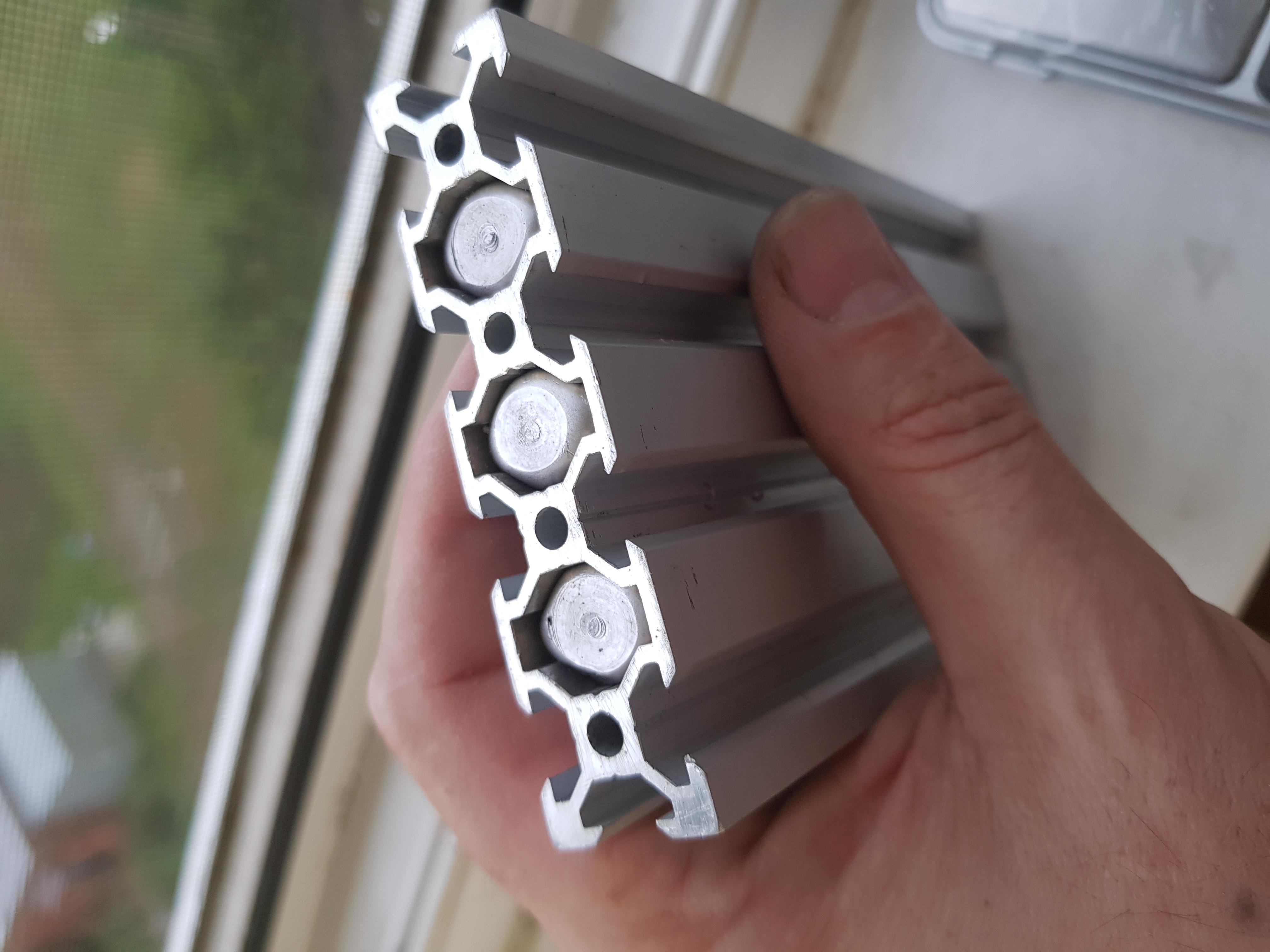

Идея со свинцом в столике отличная, только не могу найти его в таком объеме(на шиномонтажках отказывают-сами сдают), аккумуляторы потрошить в городской среде как то некомфортно :hehehe: Попробую ввернуть стальные шпильки подходящие по диаметру в стол от 3018 погляжу насколько станет лучше, тем более, что я так утяжелил два алюминиевых профиля по Y из квадратной трубы 50x20, три шпильки на d14мм уместилось впритык -это уже на 1310.

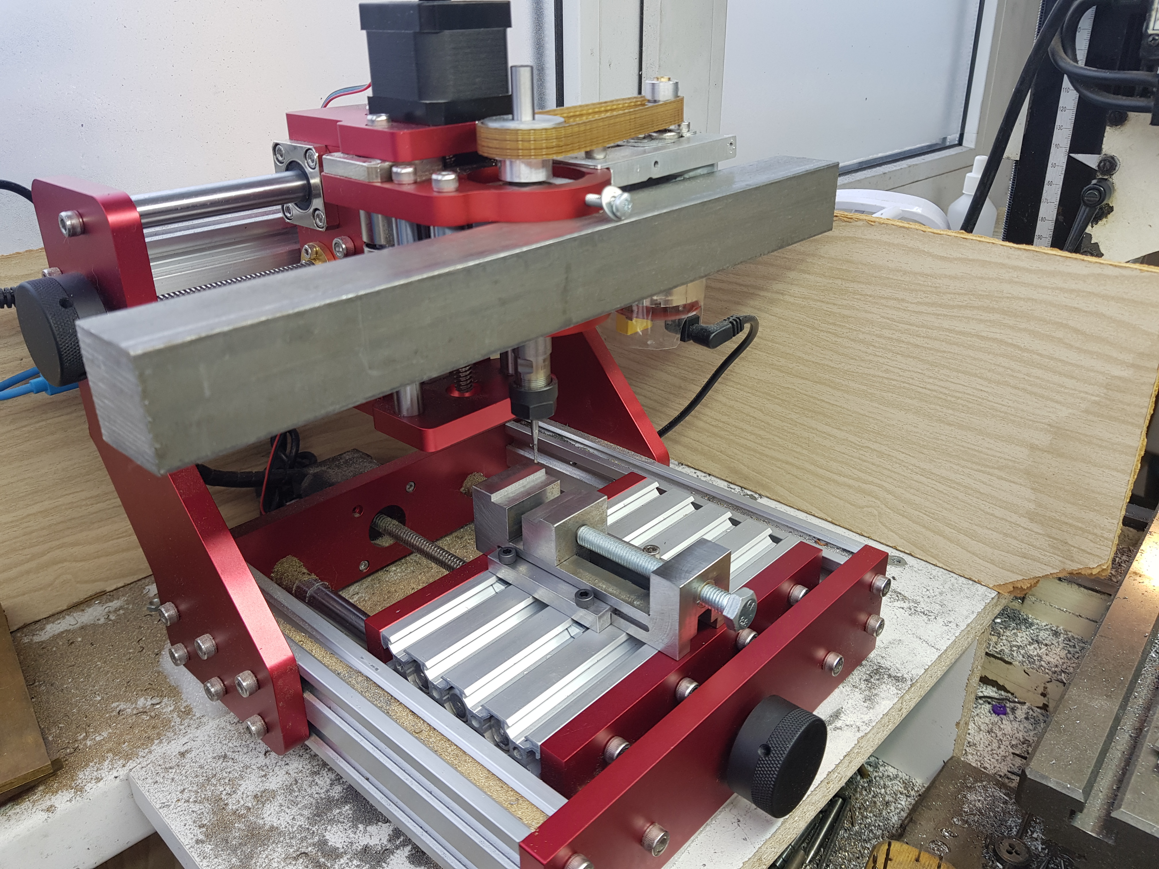

Нужен ли противовес с обратной стороны для блока шпинделя, чтобы направляющие валы по оси X не закручивало, если 2-3 кг нагрузить на шкив/шпиндель? Или лучше нагружать так дополнительным весом, чтобы вектор силы приходился на осевую валов и подшипников скольжения оси X ? Просто есть вал с маховиком посредине (D60мм,L85мм) от большого мотора весом 1.6 кг - если через ремень сообщить ему вращение от 775 мотора думаю вышло бы неплохо, только вот остановить такую дуру будет, наверное, проблематично.
Newsky83
Сообщения: 0
Зарегистрирован: 08 июн 2019, 10:19
Репутация: 3
Настоящее имя: Георгий
Сообщение Newsky83 »
2 кг не закрутит) просто поднапряжет и будет сглаживать люфт, который возникает при резонансе от фрезы.
С таким бруском не вижу никаких перекосов. Он прткреплен за пределом шпинделя, далеко от валов, от этого его вес значительно эффективней работает, по сравнению с тем, как если бы он был установлен в близи валов.

Newsky83, я понял у китайцев на фото даны размеры ведомого ролика на валу фрезы 28 мм, ведущего от 775 мотора 15мм - это соответствует истине? Как считаете, нужен ли натяжной ролик для ремня при таких оборотах? Стоит ли уравновешивать плечо с мотором, если не принимать во внимание ваш утяжелитель в виде бруска? Проектирую держатель вала фрезы узла Z, заказал ремень:внутренняя окружность: 230 мм Ширина: 10 мм толщина: 3,8 мм.
Болтам снизу подрезал головки на 2мм и утопил в пластину вровень с плоскостью.
Newsky83
Сообщения: 0
Репутация: 3
Шкивы в принципе могут быть любыми от 1:1 до 1:3. Натяжной ролик не обязателен, там не такая нагрузка, чтоб были прокрутки. Ну и ручейковый ремень он так прилипает к шкивам, что ничего не нужно. Уравновешивать мотор желательно, но тоже не обязательно. Я пока не выявил никаких недостатков конструкции.
Кстати, отлил из свинца такой грузик, вместо балки. Вес пртмерно 2,1кг
