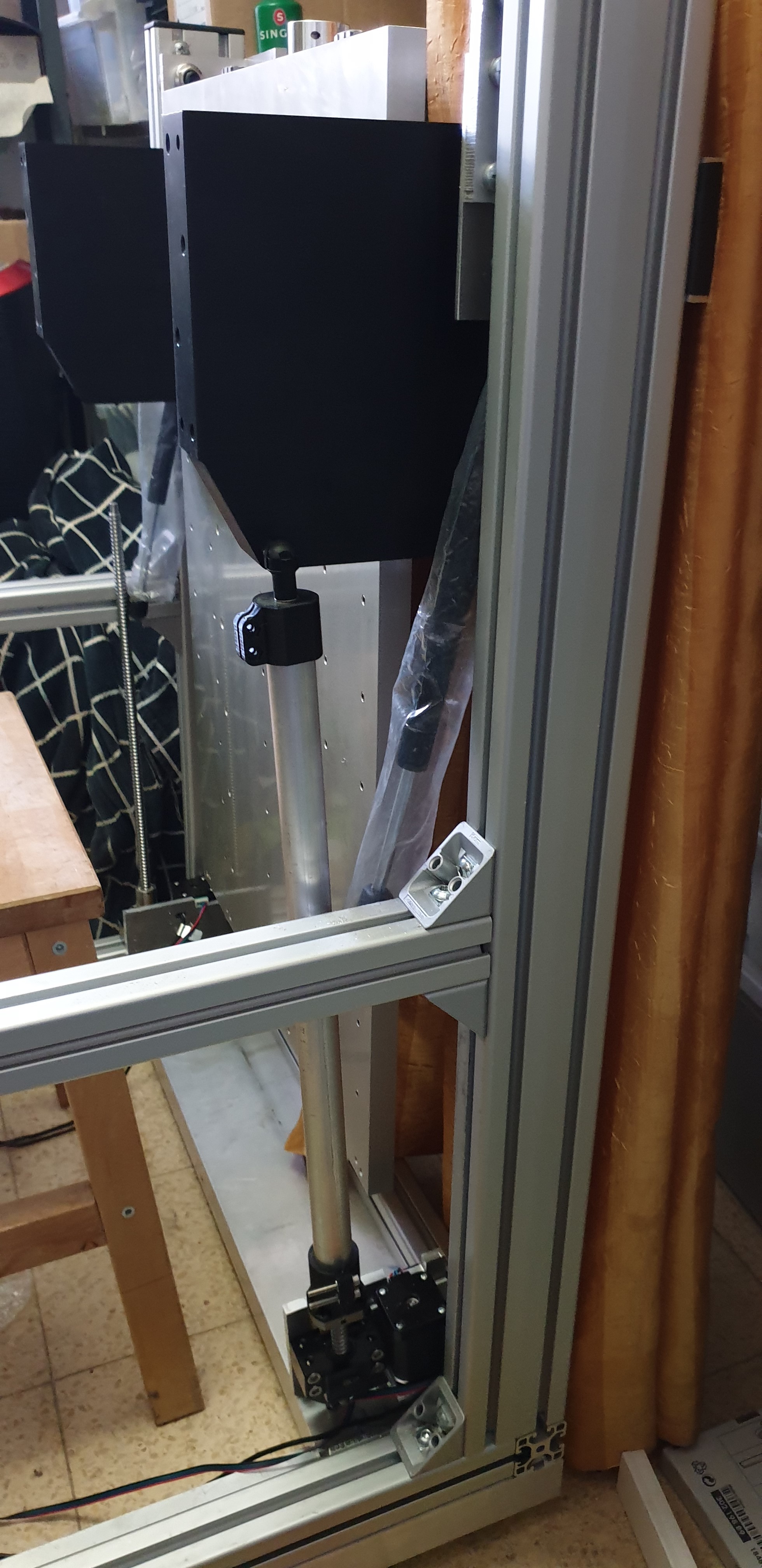

Нагрузил станок на один только винт ШВП , винт заметно деформировался, платформа накренилась вперед..
Решил все разобрать и перенести несущую ось на 40мм назад чтобы перераспределить нагрузку на платформу..
После снятия осей X-Z опустил стол и увидел что ШВП не сможет его поднять из такого положения из за неудачного угла..
Придется делать работу над ошибками, переигрывать способ и точки крепления винтов ШВП...

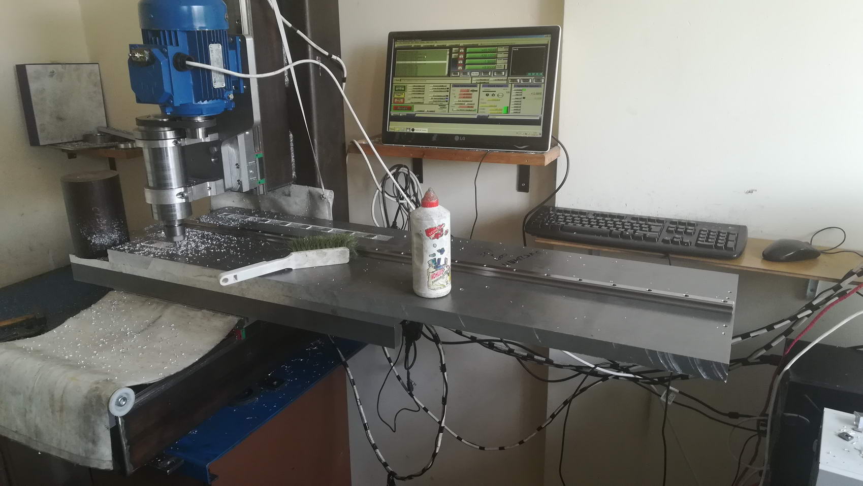

maagalex писал(а): Ага..закончу-а потом что делать?
Исправлять ошибки, улучшать, совершенствовать, переделывать
Да мало ли каких идей еще есть: "большой низкопроизводительный станок с монорельсовым столом"
