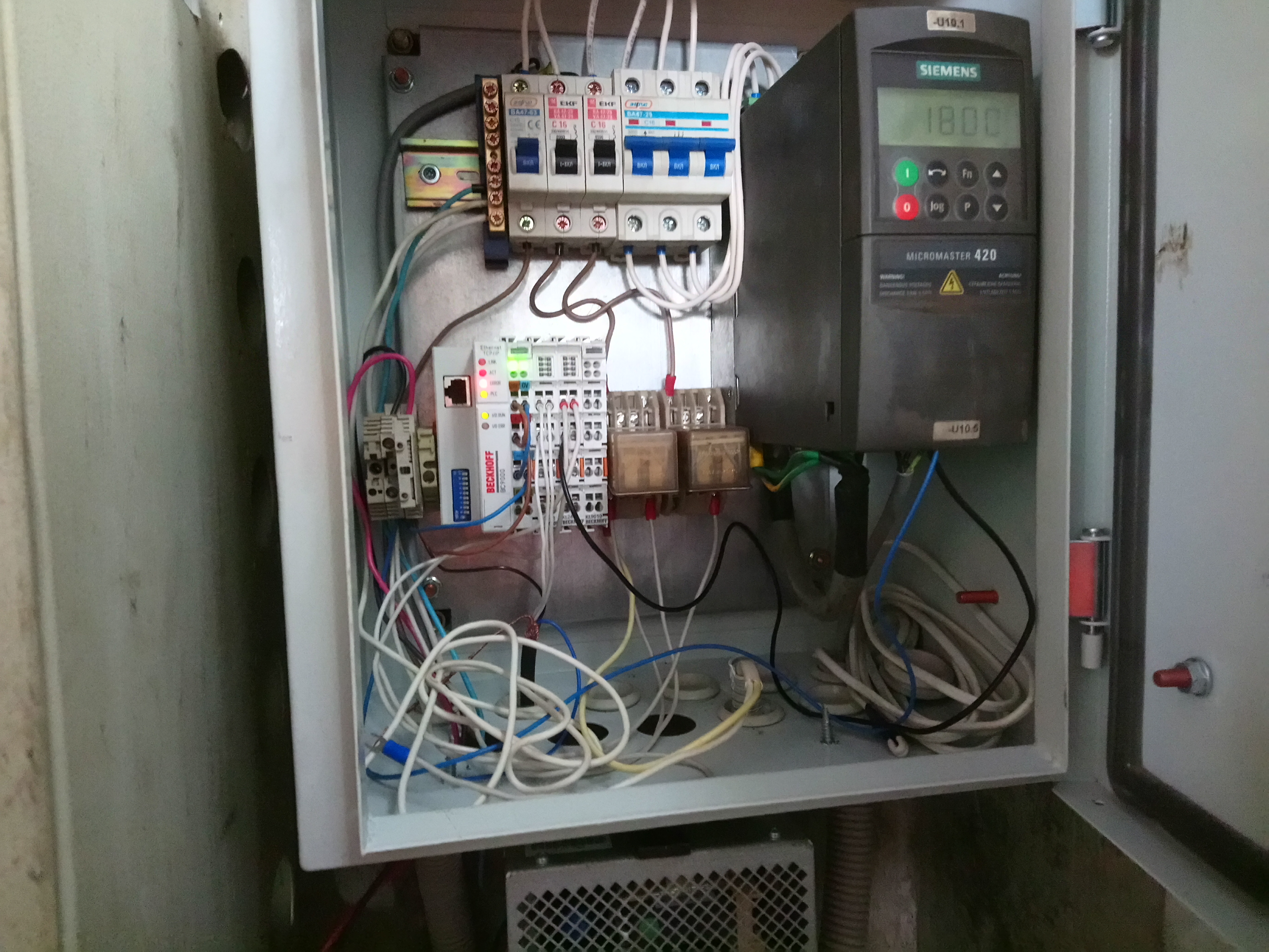

Собрали временное управление вентиляцией и освещением. Так как еще ничего толком не смонтировано, система пока "черновик", еще не причесывали. Позже в другой шкафчик переедет, частотники добавятся на приточку + насос отопления, релюшки на клапана и многое другое. Контроллер в сетку воткнется и к "Папе" подключится. Благо ПЛК центральный многое позволяет.
По задумке всё предприятие с самого начала создание будет под управлением ПЛК, поэтому все щиты сразу планируются под ПЛК которые свяжутся в единую сеть. Подобная система дает очень широкие возможности контроля, программного и дистанционного управления, а самое главное все цепи управления- 24В.
Люди страдают системой "Умный Дом", Мы делаем "Умный завод". :) :)

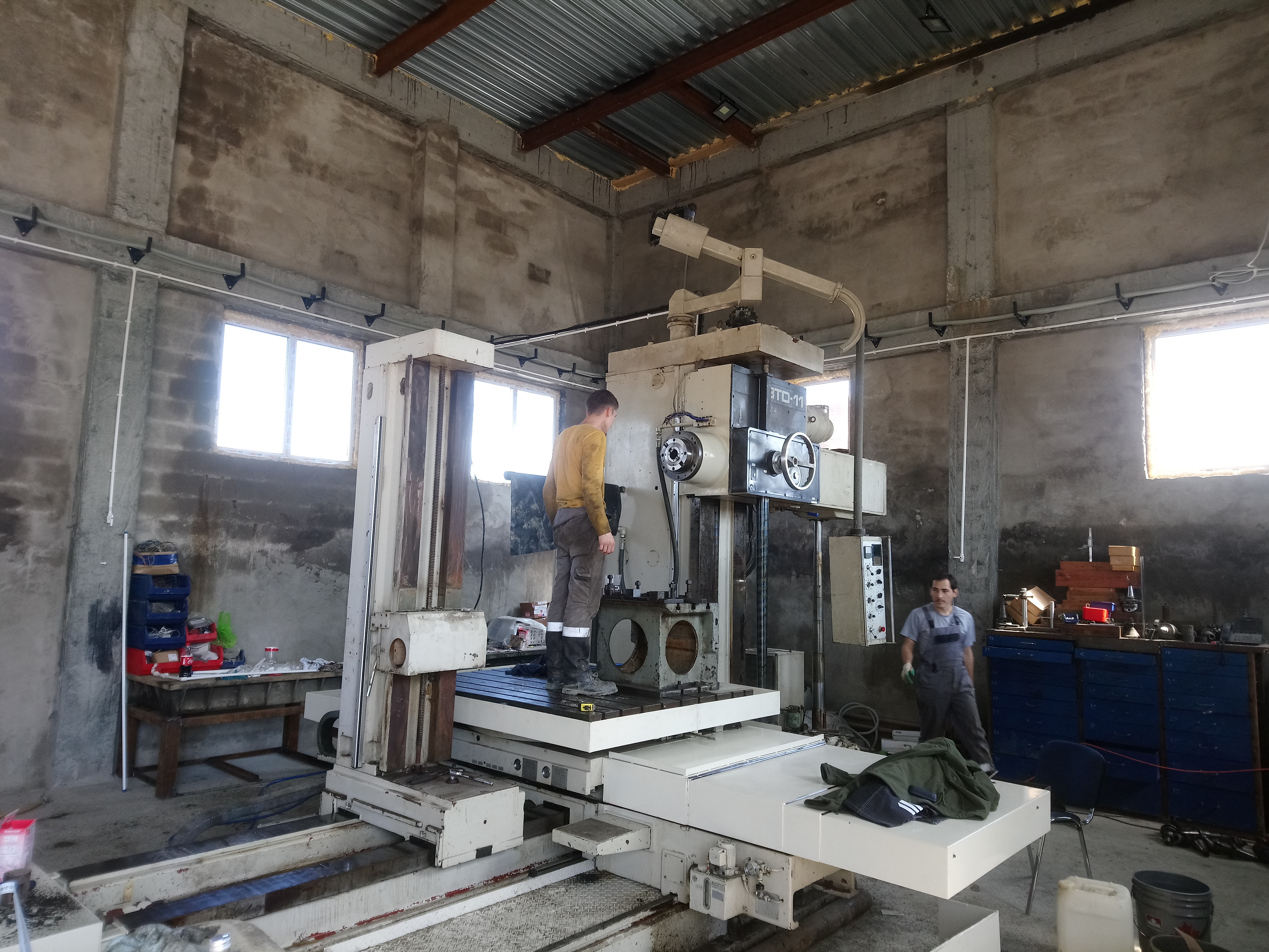

Работаю на нем сам, могу сказать - Станок шикарен, одни восторги.
Жду не дождусь установки ЧПУ.
https://www.youtube.com/watch?v=aT95RMmg7Ec
https://www.youtube.com/watch?v=KyBdcqdmRkA

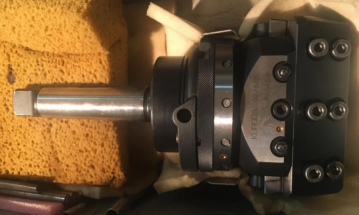

Оказывается приобретение оснастки - очень хлопотное и дорогое дело..... Я уже и забыл об этом совсем... Был неприятно удивлен необходимым количеством железа и количеством денег для его приобретения...
Прикупил очередную расточную голову, буду завтра испытывать на детальке....
2019-09-17_23-31-03.jpg (4330 просмотров) <a class='original' href='./download/file.php?id=169034&mode=view' target=_blank>Загрузить оригинал (117.36 КБ)</a>
2019-09-17_23-31-57.jpg (4330 просмотров) <a class='original' href='./download/file.php?id=169035&mode=view' target=_blank>Загрузить оригинал (100.59 КБ)</a>
Очень шикарное изделие...
