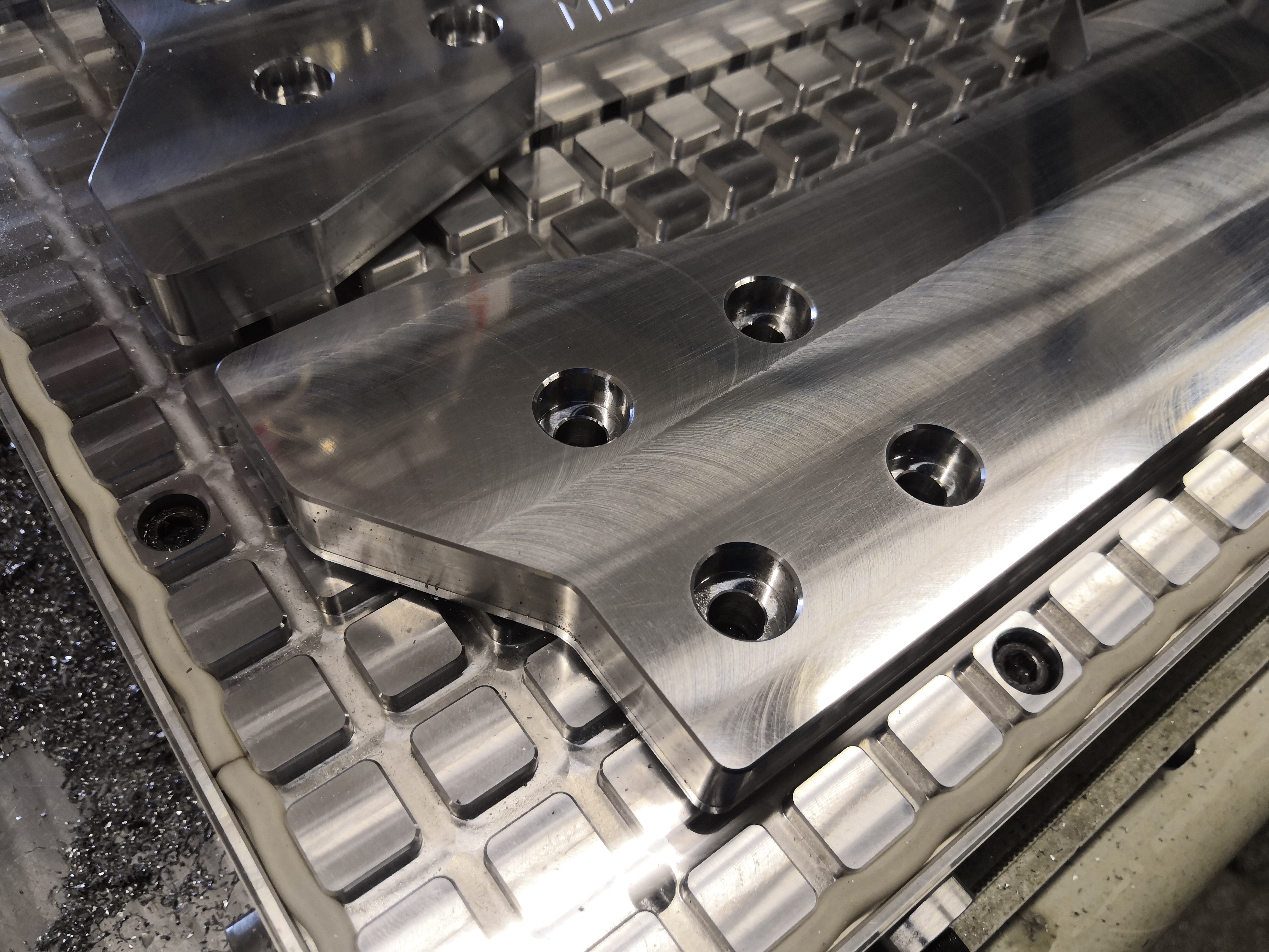

Re: вакуумный стол
запилил боевые детали на столике. держит зверски. детали не греются а значит можно еще навалить.
все опыты с слабым присосом через частотник или краник не удались. потому первую базу делаю на клею но чтобы было быстро жертвенник присасываю на вакуум.

Re: вакуумный стол
Сообщение donvictorio »
И это самый простой способ. Кидаешь пвх пленку на вакуумный стол, на пленку навалить шпакли, сверху кидаешь заготовку, шпакля твердеет, включаешь вакуум, пилишь, снимаешь заготовку, феном отдираешь пленку со шпаклей. Пленка одноразовая, шпакля тоже :)
Если вакуумный стол прям уверенно ровный, то пленку со шпаклей можно делать не на станке, а на другой уверенно ровной поверхности.
