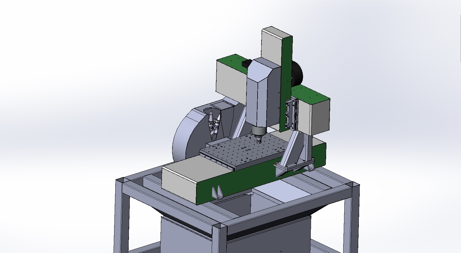

frezeryga писал(а):16шт 30х 20х можно побольше запихать.
Сколько 20х влезет по предварительным прикидкам? Максимальный диаметр инструмента - 30 мм, вылет 80 мм.
Даже между К и А должна быть шпация.
Re: стальной зверек 600х400х200 с АТС
не проверял. зависит еще от диаметра шпинделя.

frezeryga писал(а):не проверял. зависит еще от диаметра шпинделя.
Шпиндель будет 100 мм, вероятнее всего.
если 100мм то не на много больше влезет. минимальный шаг зависит от диаметра шпинделя и должен быть таким чтобы шпиндель боком не сносил соседние.

Датчика для кончика инструмента не вижу.
датчик измерения длинны будет.
расположен он будет между автосменщиком и столом скорей всего будет неподвижно закреплен на автосменщике над мотором но есть еще вариант поставить на стол вне рабочей зоны но это вынуждает както подводить провода к подвижному датчику.

frezeryga писал(а):расположен он будет между автосменщиком и столом скорей всего будет неподвижно закреплен на автосменщике над мотором но есть еще вариант поставить на стол вне рабочей зоны но это вынуждает както подводить провода к подвижному датчику.
Лучше, конечно, у автосменщика, с опорой на станину.

практически причесал проект до состояния годного к постройке датчики,крепеж,кабели утряслись.

наверно неплохо было бы шторку обычную квадратную... а то там хоть что то немного широкое уже может не пролезть....
У 63й сковородки в короткой оправке бт30 вылет ~85мм от торца вала шпинделя.

hmnijp писал(а):наверно неплохо было бы шторку обычную квадратную... а то там хоть что то немного широкое уже может не пролезть....
Неплохо бы магазин горизонтальный, а уж шторка дело последнее. Не понимаю для чего такой конструктив :wik:
горизонтальный сильно громоздкий получается для маленьких станков. сковородку больше 50мм сюда лучше не ставить поскольку шпиндель скоростной.

frezeryga писал(а):горизонтальный сильно громоздкий получается для маленьких станков. сковородку больше 50мм сюда лучше не ставить поскольку шпиндель скоростной.
Не такой он и маленький. Это прежде всего станок, а не предмет интерьера.
какихто явных минусов вертикального барабана по первому станку не обнаружено да и на пром станках такой барабан тоже используется. не вижу особых причин отказыватся от данной конструкции.

Ну это твоё конечно дело, но лучше сразу разработать узел сменщика с возможностью размещения большого инструмента, а не только для граверов. Ты же сам хотел эту станину на поток ставить. А в хотелках может и приводной высокомоментный шпиндель появиться. А это сразу потянет длинный и большого диаметра инструмент. При работе с СОЖ, она накапливается внутри патрона и её надо сливать, что опять же будет проблемой, причем весомой. Стружка опять же не будет падать на весь магазин. В общем мое мнение, что это неправильно.
использовать этот проект под сталь и силовое фрезерование изначально не планируется.
