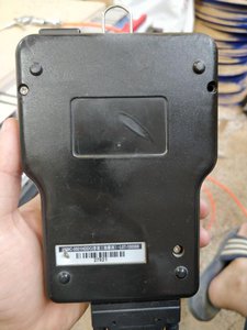

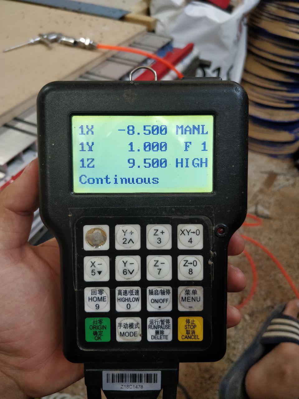

Приветствую всех добрые люди!
у меня такая беда, датчик по Z начал глючить, сначала по утрам мозг мне крутил и сразу не ехал домой теперь вот вообще запустить не могу, нажимаю кнопку HOME, поднимается проходит через датчик и жужит. когда проходит через датчик он загорается и на плате одновременно загорается светодиод, провода прозвонили все в норме, сброс пульта тоже делал.
Еще такой вопрос, перед тем как сделать сброс пульта я все параметры сфотографировал, вбил все обратно а шпиндель не запускался, нашел в просторах ютуба видео и вбил по нему, запустился но параметры не совпадают с теми которые я сфотографировал.
Я так понимаю что 2 типа dsp пульта у меня тот который старый

Болтики на клемных колодках все перепроверь, а лучше для уверенности по очереди каждый проводок открути - достань - вставь - закрути..
Это их болезнь.. сами откручиваются.. у меня такая плата коммутация в щите на тумбе была закреплена.. так постоянно.. то ось отвалиться.. то датчик... пока не убрал - так и продолжалось.
Да, 0501.. старый уже пульт.. но не бесполезный.. и не дорогой.. на Али за 9к можно купить.. :good:

Причину нашли. Если кто столкнется с такой проблемой это может быть холодная пайка в штекере пульта как в моем случае
