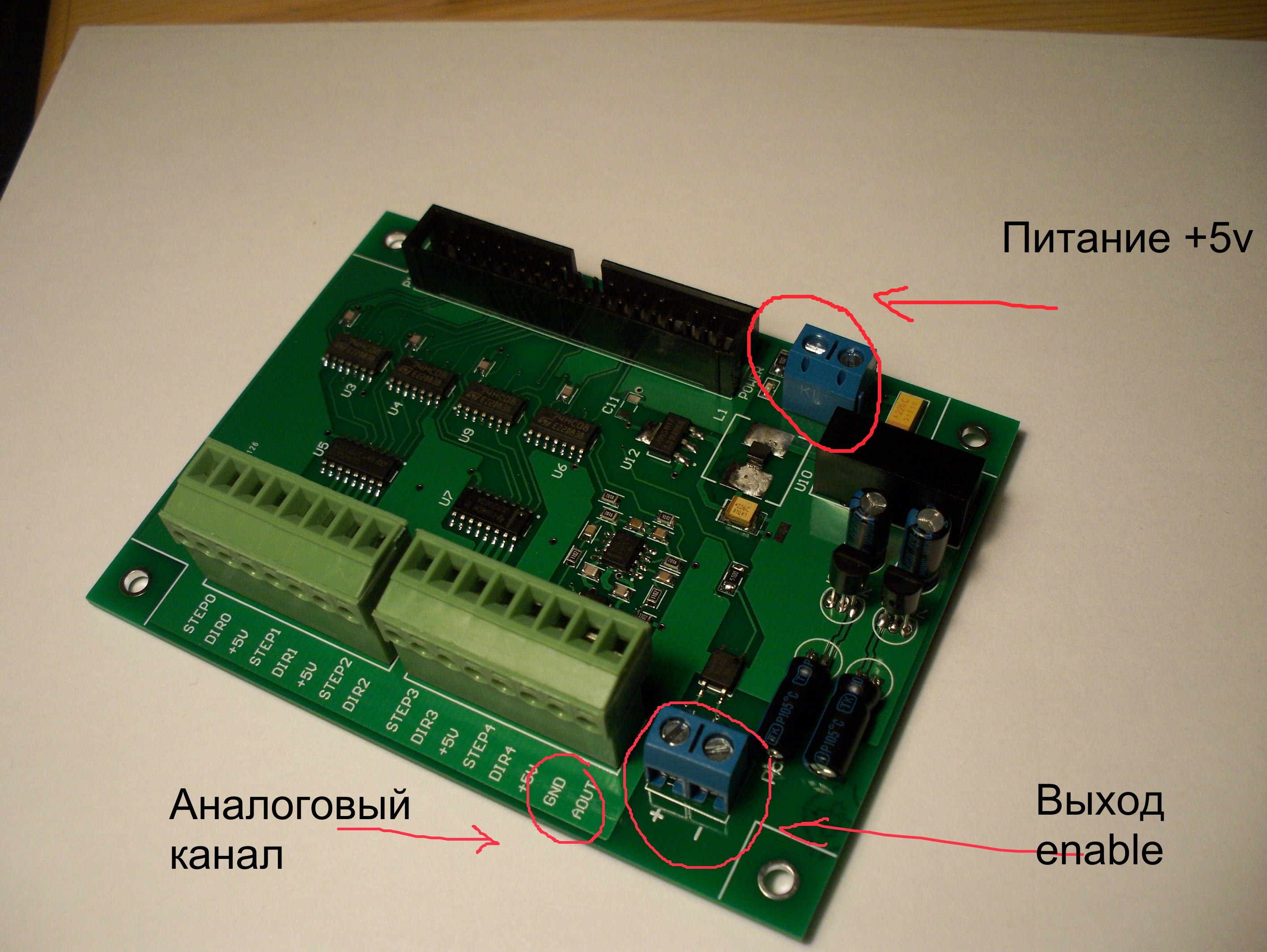

тогда еще по управлению шпинделем попробую спросить. Когда то вы сказали что бы я завел все входы драйверов Enable на отдельные клемы +- на плате SD. Я так и сделал, хотя сомневался, но не важно.
Но где-то в теме было, что управление оборотами шпинделя надо заводить именно на эти клемы, что вполне логично, та как они вроде PWM. Можете еще раз повторить как правильно?

max73 писал(а):Но где-то в теме было, что управление оборотами шпинделя надо заводить именно на эти клемы, что вполне логично, та как они вроде PWM. Можете еще раз повторить как правильно?
Ответ в 743, 746 посте.

max73 писал(а):блин, так может разработчик скажет что куда писать в этом случае?
Конкретно вопрос задайте.
max73 писал(а): Enable на отдельные клемы +- на плате SD. Я так и сделал, хотя сомневался, но не важно.
Набросайте схему , как вы всё подключили. А я подскажу что так, а что нет(ну на мой взгляд).

Такая схема подключения только для сигналов STEP и DIR. Enable подключать через стандартные выходы.
На сколько я помню у вас такая плата SD.
sd1.jpg (3151 просмотр) <a class='original' href='./download/file.php?id=166664&sid=9f89b87c0fe784a5325a3d0762dfeb91&mode=view' target=_blank>Загрузить оригинал (1.45 МБ)</a>
Теперь вопрос, ССыч, у вас плата PCI была изначально для PWM управления? Если да, то под SD нужно её перепрошивать.

1. Плата не такая как на фото , а с разьемами как на плате энкодеров.
2. Да плата изначально to_pci был под pwm . Но поскольку механику станка запорол и плата лежит без дела. решил ее поставить на собранный домашний фрезер.
Помогите пожалуйста, как ее перепрошить?
