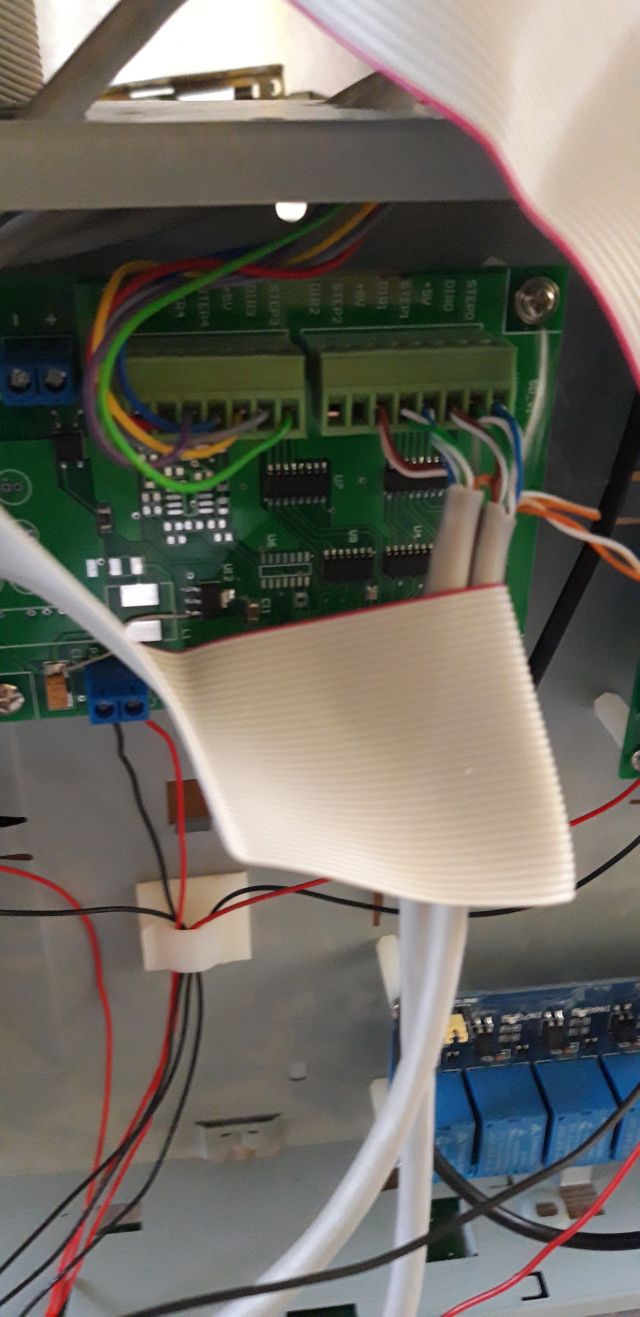

На сколько я помню у вас такая плата SD.
sd1.jpg (3135 просмотров) <a class='original' href='./download/file.php?id=166664&mode=view' target=_blank>Загрузить оригинал (1.45 МБ)</a>
Теперь вопрос, ССыч, у вас плата PCI была изначально для PWM управления? Если да, то под SD нужно её перепрошивать.

Спасибо за ответ
1. Плата не такая как на фото , а с разьемами как на плате энкодеров.
2. Да плата изначально to_pci был под pwm . Но поскольку механику станка запорол и плата лежит без дела. решил ее поставить на собранный домашний фрезер.
Помогите пожалуйста, как ее перепрошить?
