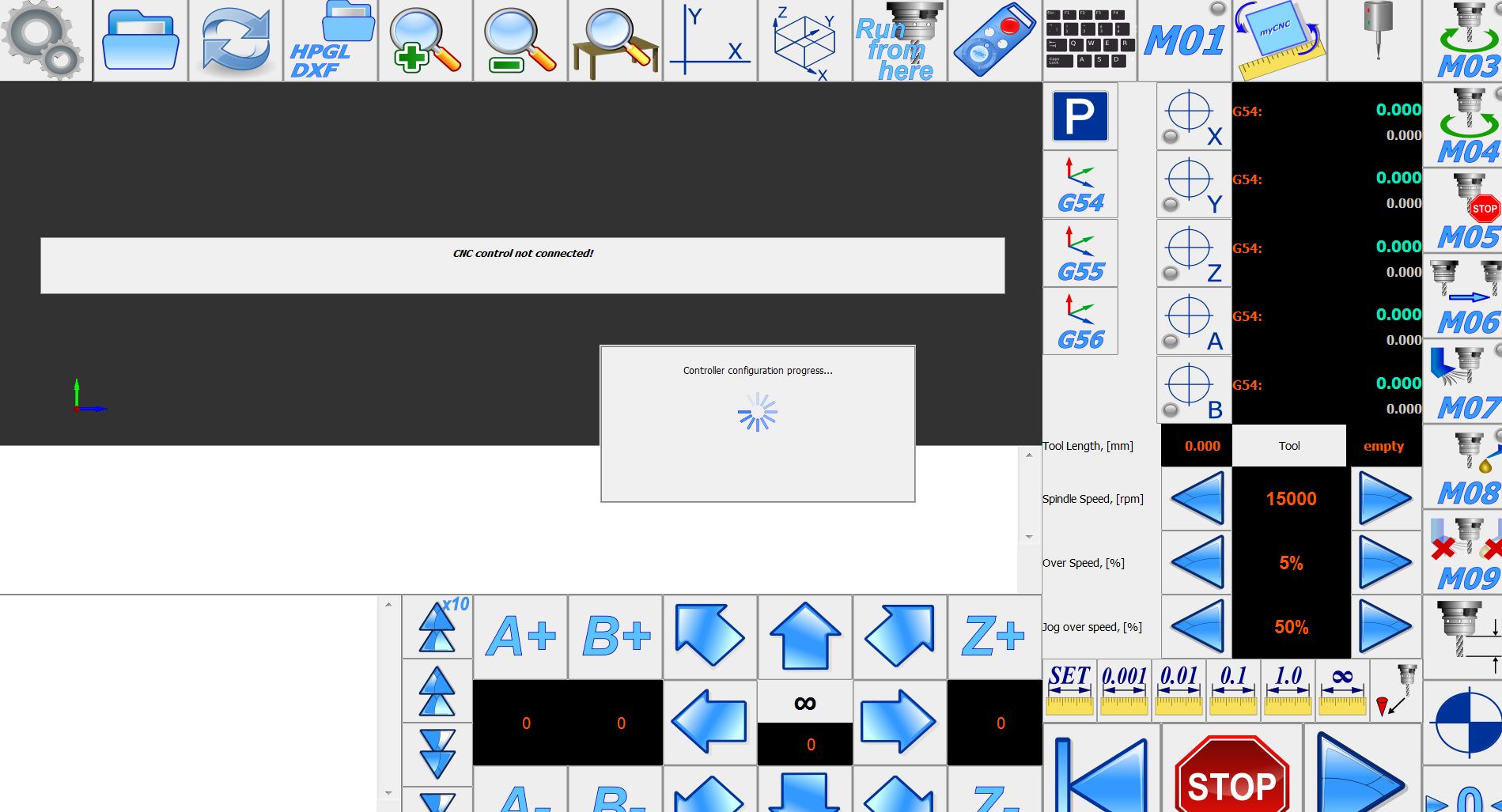

Снимок.JPG (4770 просмотров) <a class='original' href='./download/file.php?id=164978&sid=ecf4f90d97215ef43bc496de02c34804&mode=view' target=_blank>Загрузить оригинал (217.49 КБ)</a>
Даже контролер не видит.

ssisk писал(а):Даже контролер не видит.
Настройки IP адреса контроллера правильные?

mycnc писал(а): Настройки IP адреса контроллера правильные?
Скорее всего нет, я ведь свой профиль полностью заменил новым, что-то я не подумал об этом.
Спасибо.
