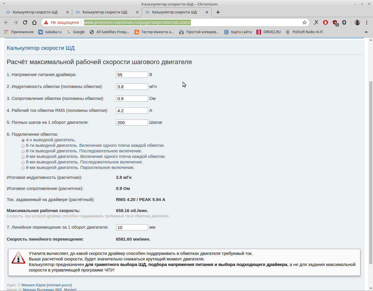

Mamont писал(а):Указан ток пиковый, максимальный.
Почему на всех ШД пишут рабочий ток, а на этих пиковый? Калькулятор для трех двигателей nema 23 76мм 5А, 112мм 3А и 112мм 4.2А Все данные из описания двигателей. Насколько мне известно на ШД указан рабочий ток, а пиковый в 1.4А выше. У DM856 рабочий ток 4А
1.png (3992 просмотра) <a class='original' href='./download/file.php?id=166288&mode=view' target=_blank>Загрузить оригинал (192.74 КБ)</a>
2.png (3992 просмотра) <a class='original' href='./download/file.php?id=166287&mode=view' target=_blank>Загрузить оригинал (183.68 КБ)</a>
3.png (3992 просмотра) <a class='original' href='./download/file.php?id=166286&mode=view' target=_blank>Загрузить оригинал (188.68 КБ)</a>

Писать могут все что угодно.
Пиковый и рабочий ток плохо применяются к шаговым двигателям. Фазы тока могут остановиться в любом положении, может быть в одной обмотке Imax, в другой 0, и так будут продолжаться сколь угодно долго, пока не придут в драйвер импульсы STEP
Купил для нового станка двигатели FL86STH118-4208A. Ток 4.2А на фазу, момент 8.7нм...
В результате предварительных измерений зависимости момента от тока выяснил, что максимальный момент при запитке одной половины обмоток всего 7.2нм при 4.5а, дальше железо переходит в насыщение и дальнейшее повышение тока не увеличивает момент. Да M=f(I)и кривая заваливается при росте тока. Для сохранения эффективности ограничу максимальный ток 3А, при этом момент будет 6нм.
А при запитке обоих обмоток (А и В), максимальный момент уже был порядка 9.5нм.
Ну и в узле 45гр токи должны быть не теоритические 0.707*3А = 2.12А, а 1.61. Это для сохранения одинаковости момента на всем цикле
