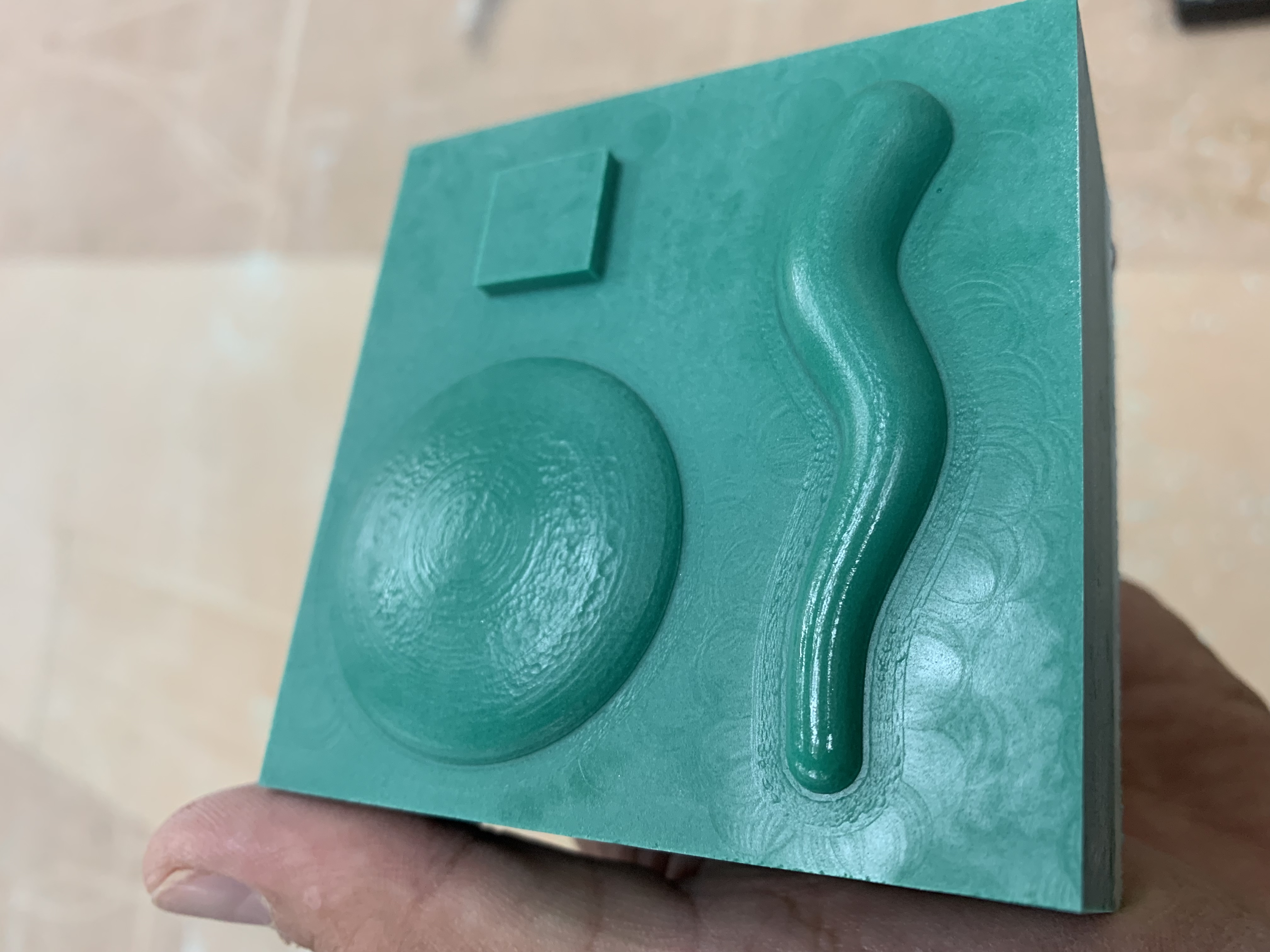

Выбоины при фрезеровке на радиусах! Помогите решить проблему

Это 100% режим точного останова, я писал вначале об этом как о вероятной причине. Сам с этим сталкивался.Vladislaw писал(а):Сейчас фрезерую пробную деталь... вот как проходит процес
https://yadi.sk/d/f1UPPCFDP88KAw
Похоже чтото в мозгах у него... он разбивает дугу на кучу маленьких отрезков и дергается поэтому... на маленькой скорости еще более-менее.. но ускоряешь - фреза аж пляшет(((
В конце каждого кадра чпу останавливает движение и моментально продолжает. Либо стойка плохо дуги обрабатывает, как mach3, и тормозит на них, просто не успевает обрабатывать код.
пробуйте или в настройках поискать где это переключается на постоянку(exact stop -> constant velocity или что то подобное), либо в коде добавьте принудительно. После этого должно плавнее проходить эти участки. (правда забыл добавить, что чпу должен поддерживать эти команды. в мануалах можно проверить)
Так же поиграйте с настройками "ускорений" станка. именно ускорений, не скорости.
hmnijp писал(а):Как вариант, если перемещения на поворотах как будто дёрганые - попробуйте ещё добавить в начало программы код "G64 P0.1 Q0.05" (viewtopic.php?t=113)
Возможно это переведёт стойку из режима exact stop в constant velosity и она пройдет траекторию чуть плавнее, но немного зарежет углы. В принципе достаточно прогнать в воздухе чтобы заметить есть ли разница.
вот поиском по форуму нашлась тема - там вроде тот же чпу что у вас. Только у них проблема ровно обратная, слишком скругляет. Пишут что вроде чпу эти команды вообще не поддерживает, но зато в конце пишут что нужно переключить в настройках. http://www.cnc-club.ru/forum/viewtopic. ... 2&p=441443hmnijp писал(а):Вот так например. Смысл в чём - с вашим чпу дела не имел, но на других бывает так:Vladislaw писал(а):Хорошо, попробуем. Можно вас попросить на примере загруженного мной кода показать как правильно вставить эти G64 и т.д.?))
И сразу еще вопрос) если всеже плавность появится - что это нам дает? это процедура для того чтобы проверить чтото? или с этим так и надо дальше работать?
в режиме точного останова на стыках отрезков траектории, особенно когда направление движения резко меняется, происходит микроостановки и резкие смены направления. Сервы это всё это отрабатывают быстро, но вот жесткости системы из за инерции не хватает и станок как будто дёргается/вибрирует. От этого болтается шпиндель(на глаз то может и не видно) и естественно фреза делает зарезы небольшие.
G64 принудительно переключает в "режим постоянной скорости" - чпу будет немного сглаживать углы траектории и двигаться всё будет более плавно без дробления. Параметры после команды G64 это величина на сколько допускается срезать углы и допуск точности траектории. Для пробы можно их побольше сделать, тогда траектория будет ещё более плавной
Всё это в принципе должно и в настройках быть, Возможно у вас и так включен автопереход из constant veloсity в exact stop, но я не знаю где оно у вас. Попробовать можно и так.
В общем пробуйте по разному
В сервы пока не лезьте, сначала с контроллером разбирайтесь, это его вина (хотя возможно чуть больше жесткости им не помешает)

Короче вчера до ночи игрался с цифрами в скоростях.. получается все тоже самое.. просто на малых скоростях не так заметноhmnijp писал(а):Вооо! тыкайте там в постоянную скорость галку, и смотрите что будет. ну и другие параметры. их неожиданно много, и непонятно что они значат в вашем контроллере) всё как то далеко от стандартов, завуалировано. видимо поляки у себя на уме...

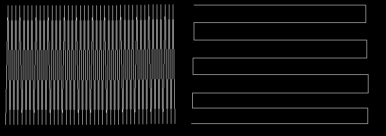

Re: Выбоины при фрезеровке на радиусах! Помогите решить проб
Попробуй зигзагами фрезернуть, размах 30...50мм, шаг 0.5 (если фреза 6мм).
А потом простой змейкой.
И еще раз, развернув на 90 и 45 градусов
Если настройки серв в порядке, будут примерно одинаковые по ширине пропилы.
Это точно не сервы... хотя возможно там тоже не очень с настройками, тк жесткости мало, но это вторичная проблема.Mamont писал(а):Если настройки серв в порядке, будут примерно одинаковые по ширине пропилы.
Уверен что стойка тормозит на строках, в этом проблема, или в её настройках. Резкие разгоны-торможения на каждом отрезке пути. Ситуация ровно та-же что и у мача на дугах.

Плоской? Или сферической?Mamont писал(а):Попробуй зигзагами фрезернуть, размах 30...50мм, шаг 0.5 (если фреза 6мм).
Да с сервошагами там скорее всего все будет нормально, Тут беда с жесткостью и люфт станка.
Можно попробовать создавать уп с дугами, должно немного помочь, хотя это не панацея.
Тогда станок будет более плавно проходить путь. Если конечно контроллер на это способен.
А то эти софт контроллеры под виндой то еще г...
Генерить 3Д УП с дугами может например Rhinoceros+Rhinocam.

Да, с такими размерами это неизбежно... и масса с инерцией большая.neonas писал(а):Да с сервошагами там скорее всего все будет нормально, Тут беда с жесткостью и люфт станка.
По видео у него свободных люфтов особо нет, жесткость да, маленькая. Но даже если на всех узлах её повысить, проблема всё равно останется. Хоть и немного в меньшей степени.
Основной путь делать качественнее - проходить траекторию плавнее. Соответственно бороться с контроллером, занижать ускорения.
