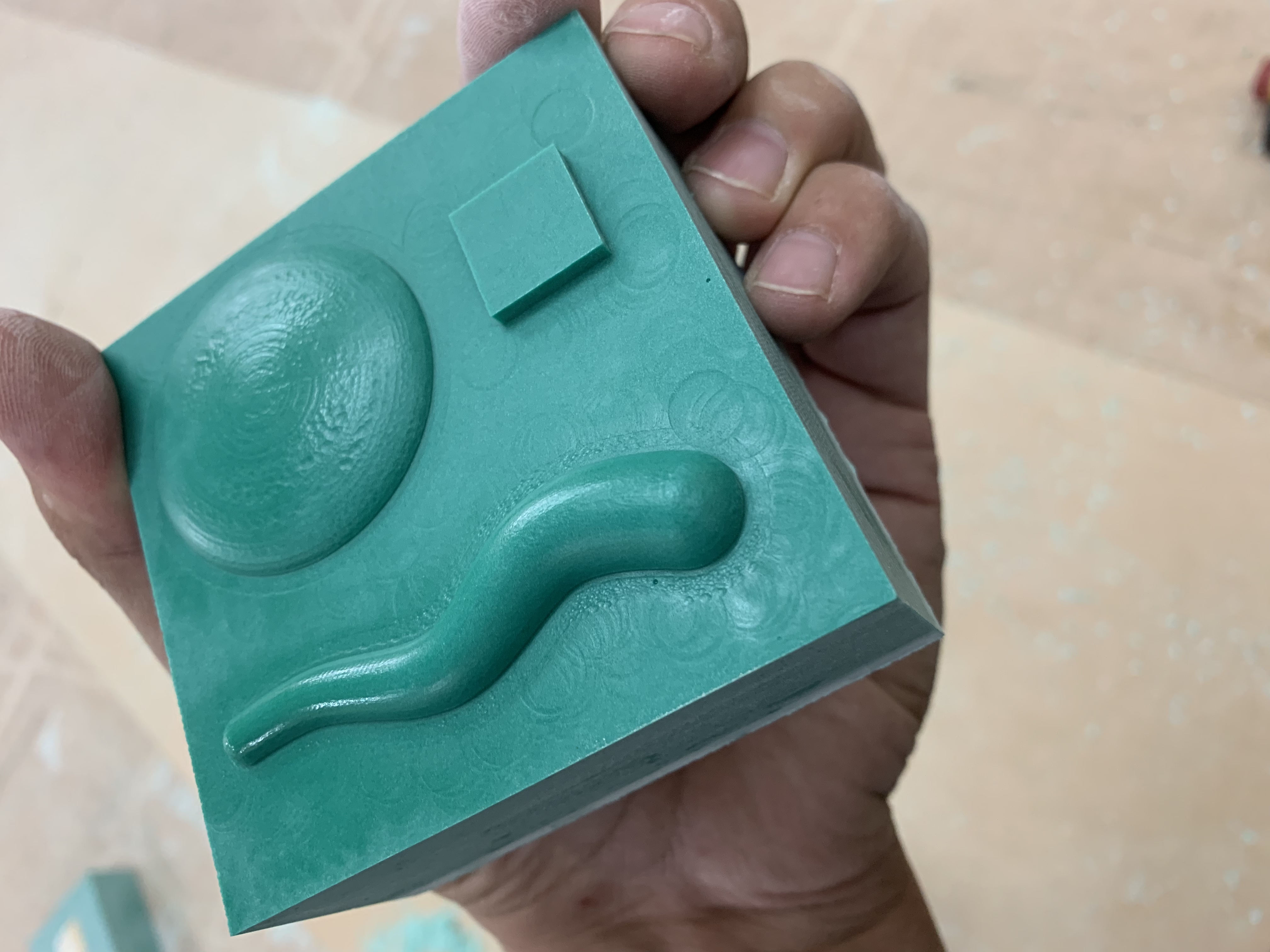

Выбоины при фрезеровке на радиусах! Помогите решить проблему

Vladislaw писал(а):Сейчас фрезерую пробную деталь... вот как проходит процес
https://yadi.sk/d/f1UPPCFDP88KAw
Похоже чтото в мозгах у него... он разбивает дугу на кучу маленьких отрезков и дергается поэтому... на маленькой скорости еще более-менее.. но ускоряешь - фреза аж пляшет(((
Это 100% режим точного останова, я писал вначале об этом как о вероятной причине. Сам с этим сталкивался.
В конце каждого кадра чпу останавливает движение и моментально продолжает. Либо стойка плохо дуги обрабатывает, как mach3, и тормозит на них, просто не успевает обрабатывать код.
пробуйте или в настройках поискать где это переключается на постоянку(exact stop -> constant velocity или что то подобное), либо в коде добавьте принудительно. После этого должно плавнее проходить эти участки. (правда забыл добавить, что чпу должен поддерживать эти команды. в мануалах можно проверить)
Так же поиграйте с настройками "ускорений" станка. именно ускорений, не скорости.
hmnijp писал(а):Как вариант, если перемещения на поворотах как будто дёрганые - попробуйте ещё добавить в начало программы код "G64 P0.1 Q0.05" (viewtopic.php?t=113)
Возможно это переведёт стойку из режима exact stop в constant velosity и она пройдет траекторию чуть плавнее, но немного зарежет углы. В принципе достаточно прогнать в воздухе чтобы заметить есть ли разница.

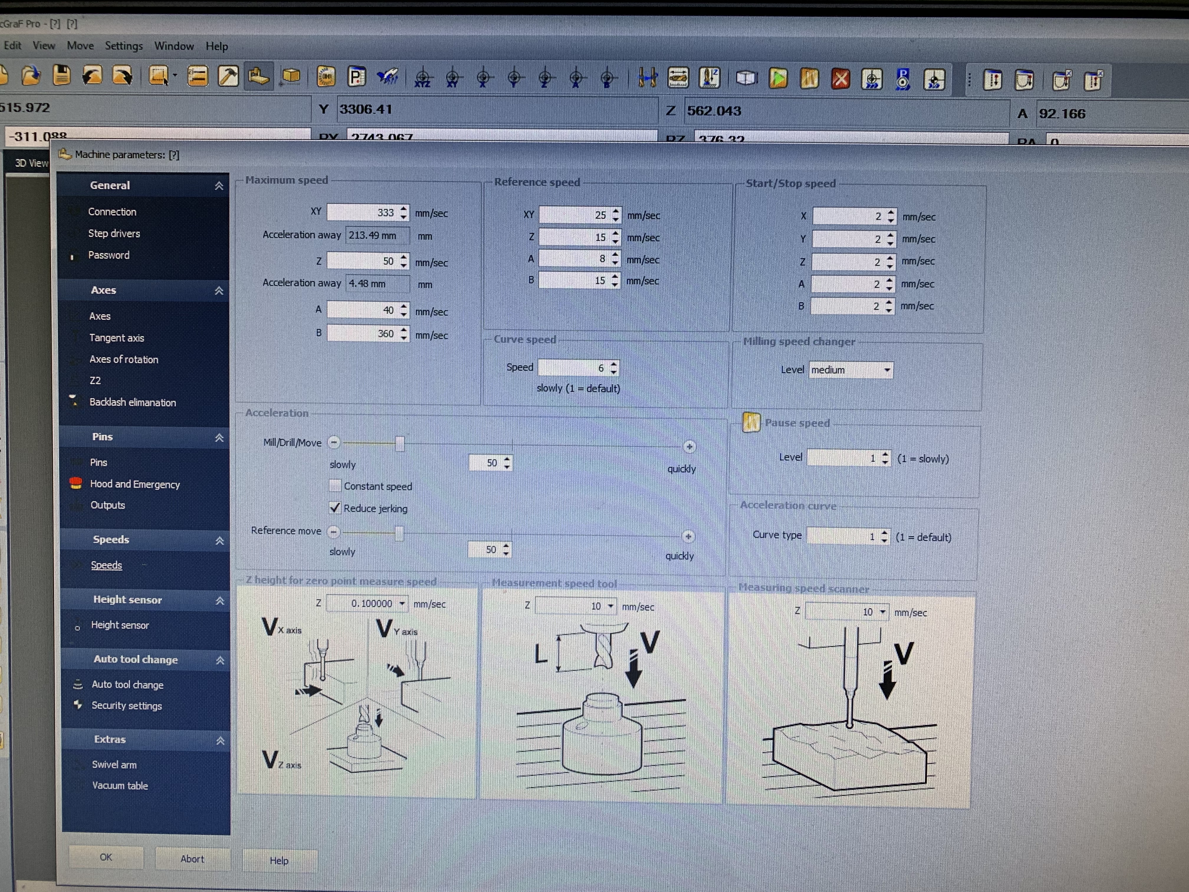

Кажется я добрался до нужного места чтобы попробоват ускорения... :headphones:

Вооо! тыкайте там в постоянную скорость галку, и смотрите что будет. ну и другие параметры. их неожиданно много, и непонятно что они значат в вашем контроллере) всё как то далеко от стандартов, завуалировано. видимо поляки у себя на уме...

hmnijp писал(а):Вооо! тыкайте там в постоянную скорость галку, и смотрите что будет. ну и другие параметры. их неожиданно много, и непонятно что они значат в вашем контроллере) всё как то далеко от стандартов, завуалировано. видимо поляки у себя на уме...

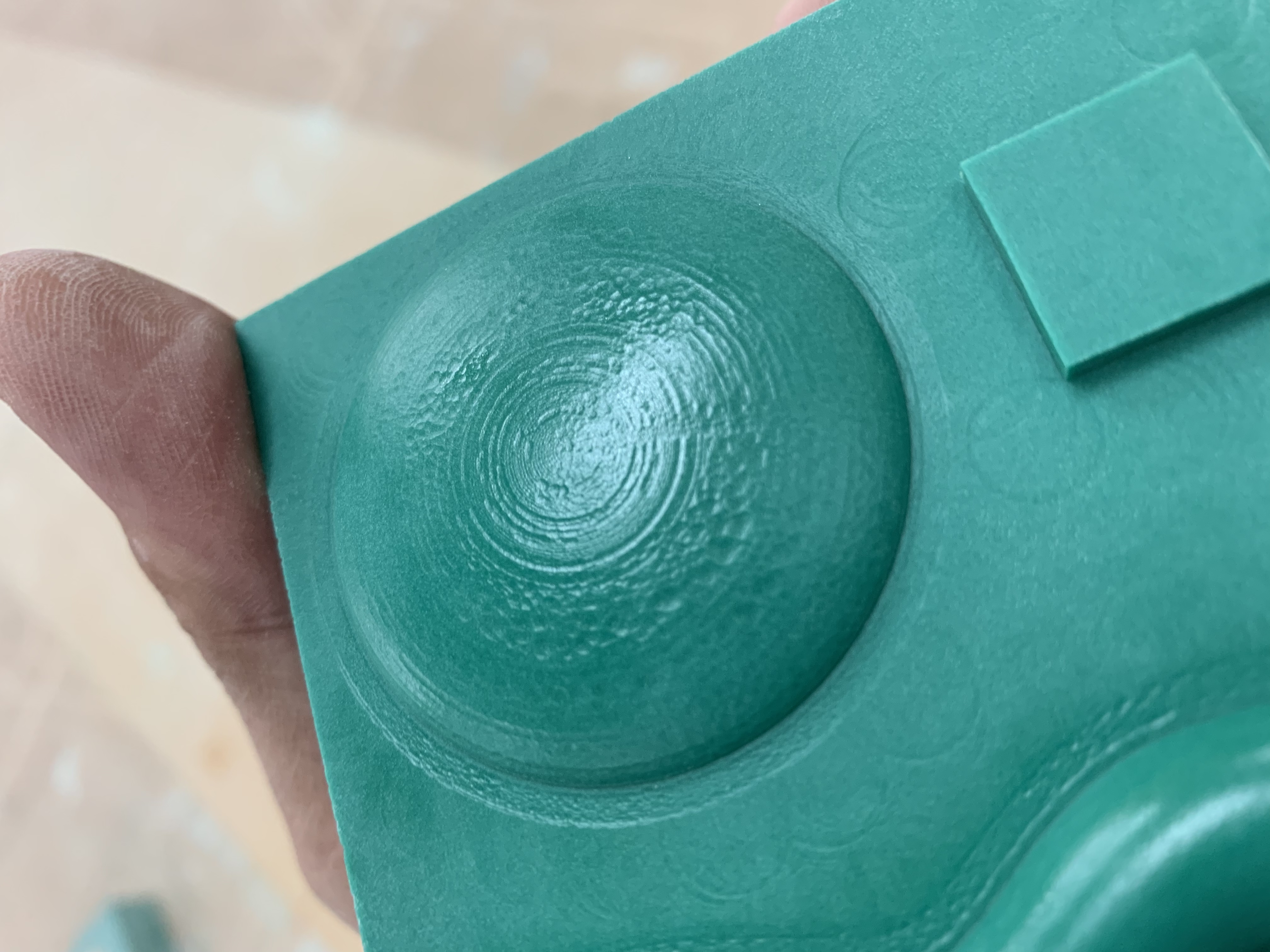

Короче вчера до ночи игрался с цифрами в скоростях.. получается все тоже самое.. просто на малых скоростях не так заметно

Уверен что стойка тормозит на строках, в этом проблема, или в её настройках. Резкие разгоны-торможения на каждом отрезке пути. Ситуация ровно та-же что и у мача на дугах.
