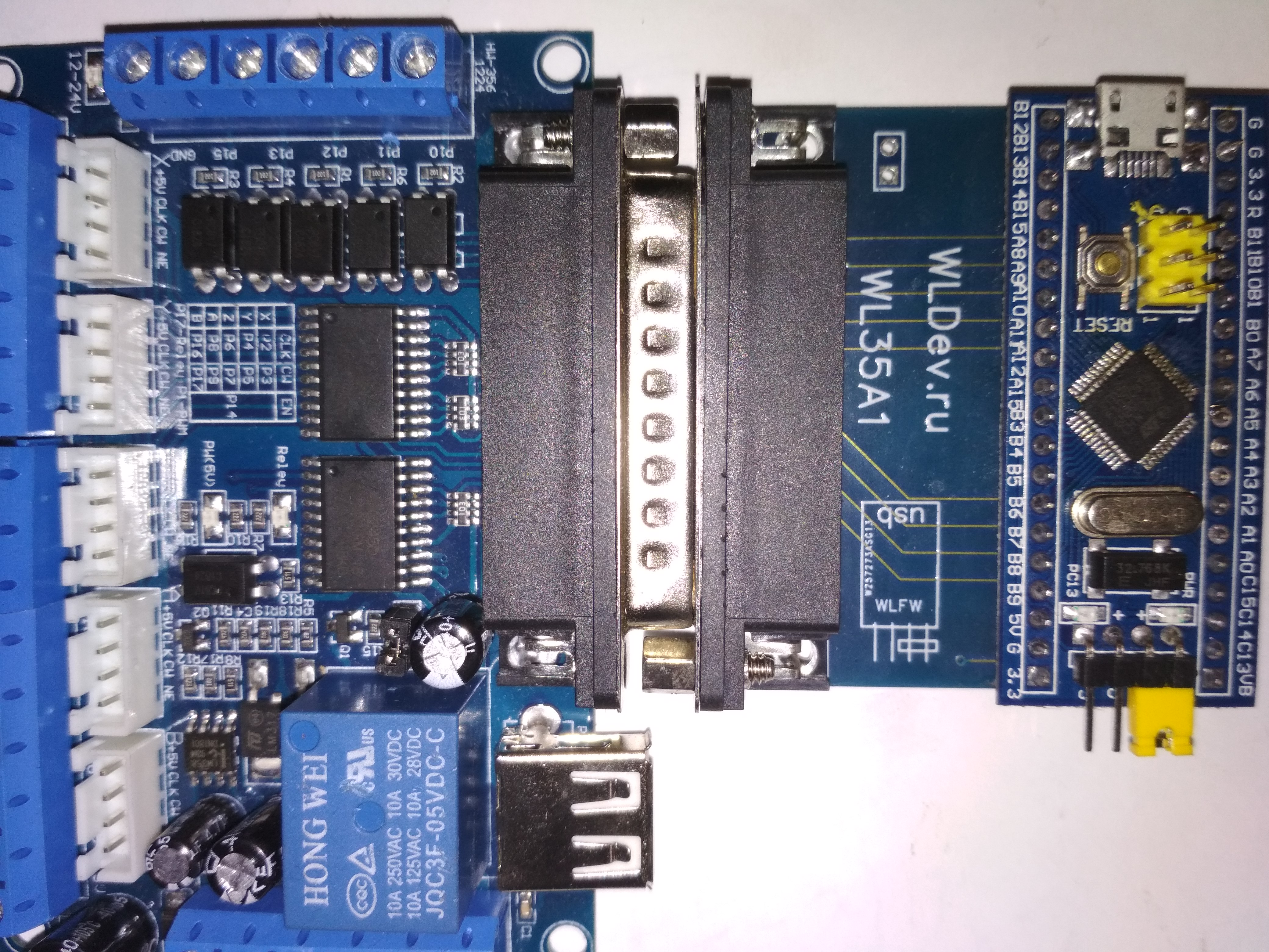

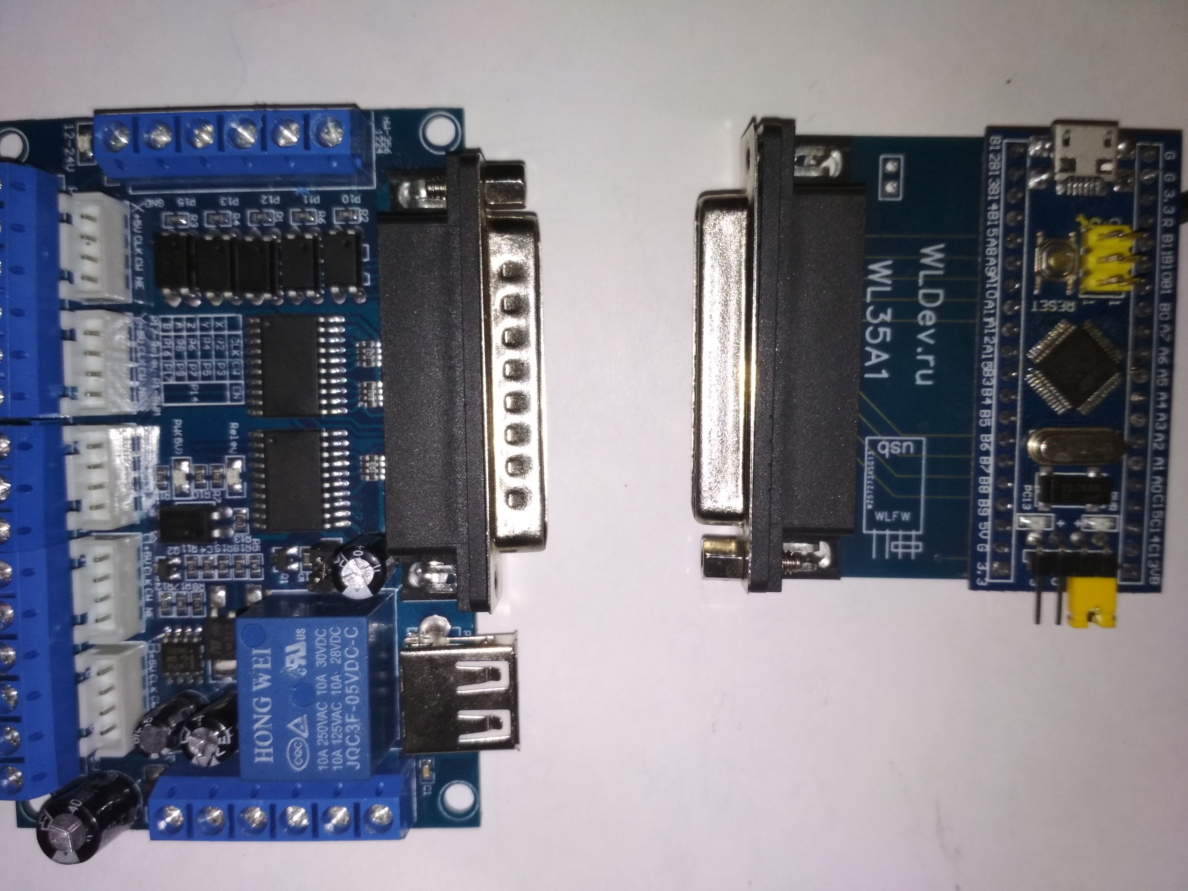

daemon78 писал(а):Тогда, наверное, надо какой то фиксатор предусмотреть как на кабеле DB25 по бокам от разъема вкручивающиеся фиксаторы, чтобы фиксировать контроллер в народной плате.
Иначе, если задеть шнур ЮСБ, контроллер вылетит.
Можно просто выкрутить по одному болту из DB25 у контроллера и у платы. И вставить плотно...

Контроллер не смог вставить напрямую без DB25, так как не могу со стороны народной платы выкрутить стойки для крепления разъема. Для этого надо плату из металлического короба вытаскивать.

daemon78 писал(а):Контроллер не смог вставить напрямую без DB25, так как не могу со стороны народной платы выкрутить стойки для крепления разъема. Для этого надо плату из металлического короба вытаскивать.
покажи фотку...

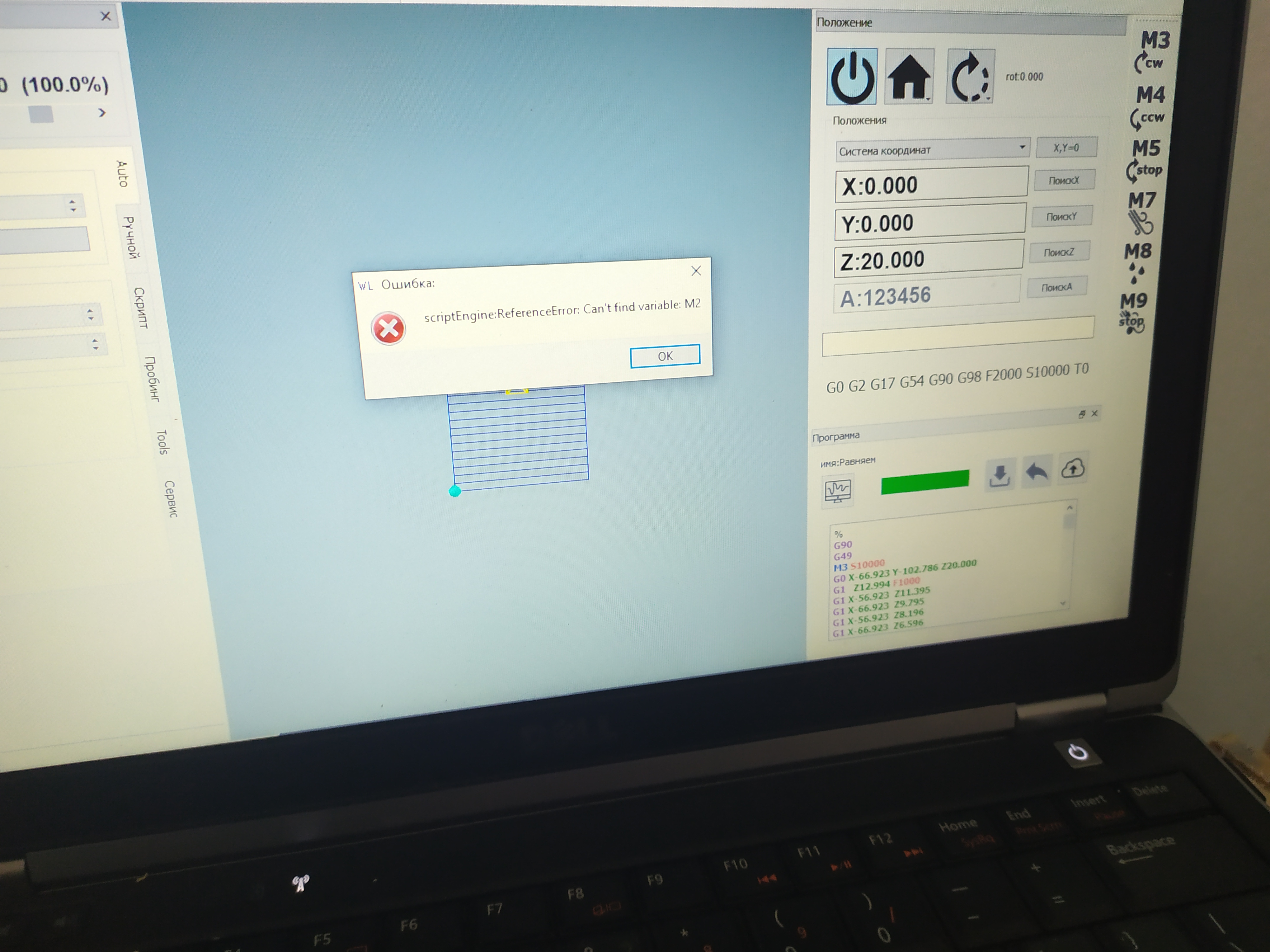

Сергей, отхватил вот такую ошибку. Это из-за чего?
IMG_20190718_194014.jpg (3410 просмотров) <a class='original' href='./download/file.php?id=166501&mode=view' target=_blank>Загрузить оригинал (2.95 МБ)</a>
wldev
Сообщения: 1600
Репутация: 510
Настоящее имя: Сергей Бочаров
Откуда: Новосибирск
Re: ПО WLMill - управление фрезерным ЧПУ
Сообщение wldev »
daemon78 писал(а):Сергей, отхватил вот такую ошибку. Это из-за чего?
Он пишет что не может найти скрипт M2.
(Это конец программы.)
Решение:
добавить(см. пред. видео) в скрипты функцию M2 (или например скопировать М30 и переименовать в M2)
Я добавлю этот скрипт в базовою конфигурацию.
