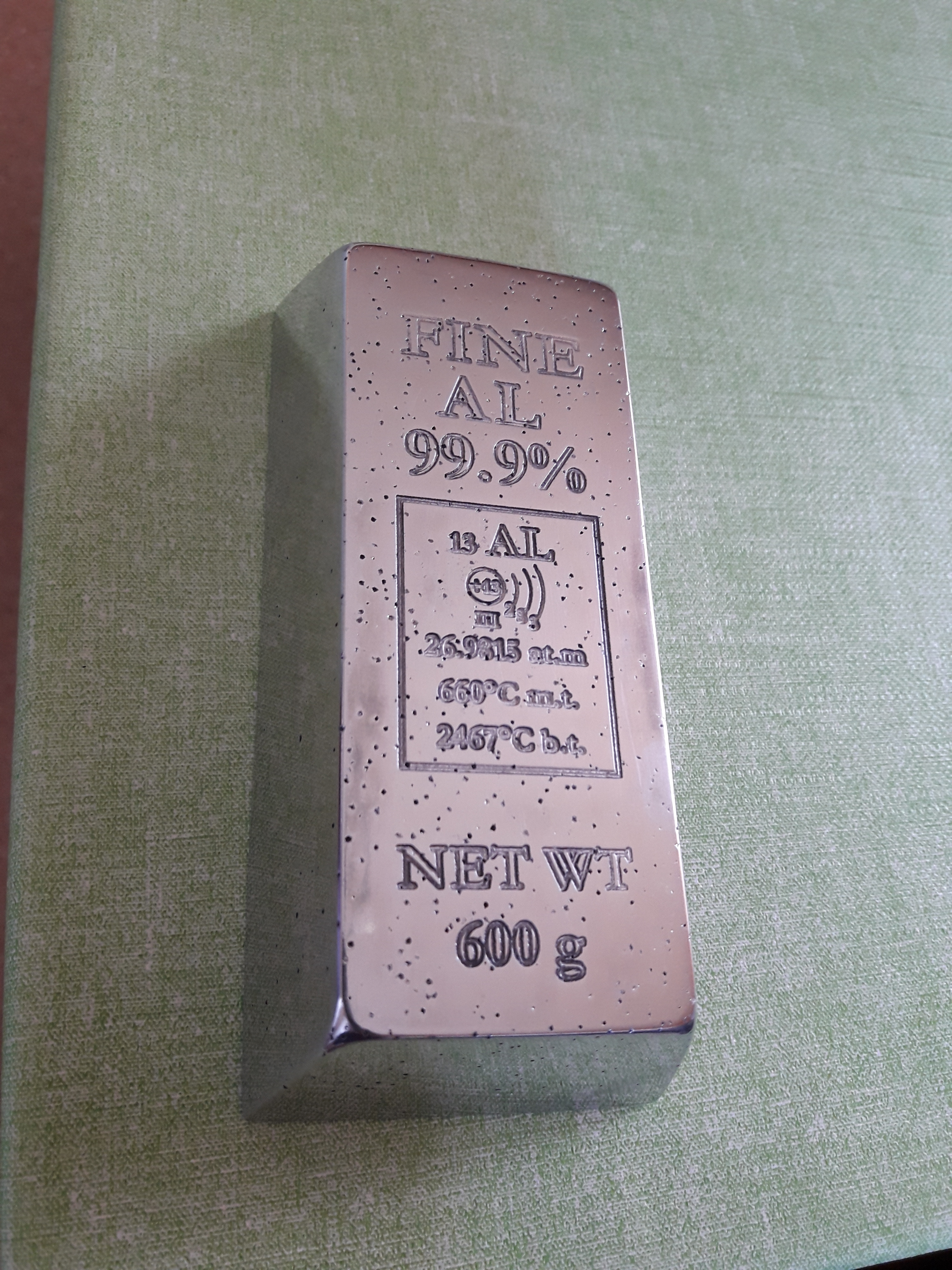

xvovanx писал(а):Надписи фрезерую "нежненько"
было дело переплавлял аллюминевый лом/обрезки в чушки, так "прикольнулся" :D
20180722_144925.jpg (8638 просмотров) <a class='original' href='./download/file.php?id=166001&mode=view' target=_blank>Загрузить оригинал (3.96 МБ)</a>
20180722_145007.jpg (8635 просмотров) <a class='original' href='./download/file.php?id=166002&mode=view' target=_blank>Загрузить оригинал (4.51 МБ)</a>
