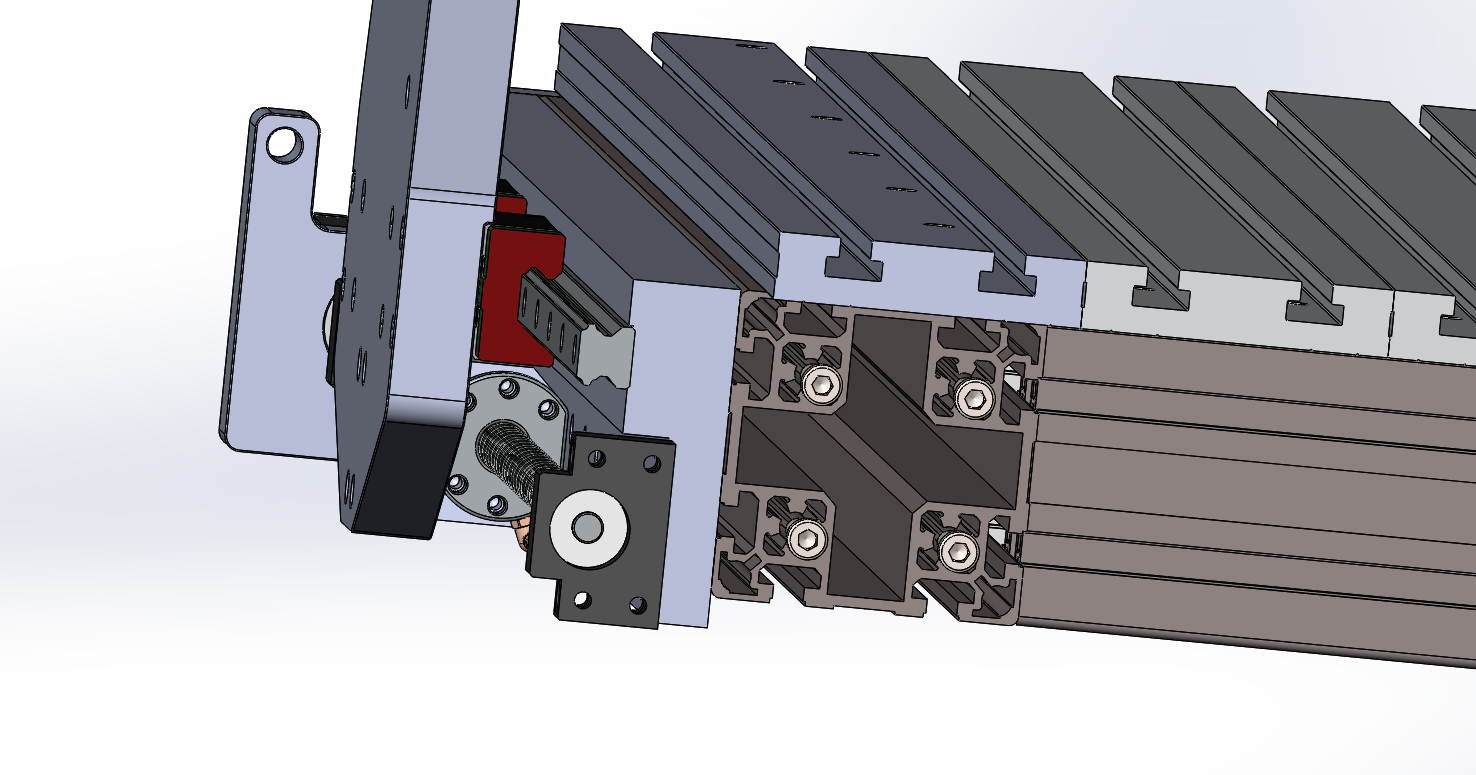

Хочу сделать клон Бомжа от Фрезеряги.
комплектующие уже закуплены направляющие профильные рельсы 20 и винты 1605. размеры 400/700/1000.
Шпиндель 2.2квт. Привода шаговые 23hs9430B (nema23 3А )
В данное время делаю 3д модель.
Под руками есть станок ФС85МФ3 для изготовления деталей.
Хотел спросить совета, если сделаю пластину под рельсу Х нормально будет? или что-то лучше изменить? И отдельное спасибо frezeryga за выложенные чертежи и модели.
Пластину придется делать из 2 кусков т.к. на доступном мне станке для обработки стол 850мм
Где лучше купить профиль для станины?
вид2.png (7060 просмотров) <a class='original' href='./download/file.php?id=165870&mode=view' target=_blank>Загрузить оригинал (283.98 КБ)</a>
вид3.png (7060 просмотров) <a class='original' href='./download/file.php?id=165871&mode=view' target=_blank>Загрузить оригинал (231.27 КБ)</a>

commanlm писал(а):Хотел спросить совета, если сделаю пластину под рельсу Х нормально будет?
Пластины эти будут из Люмишки? по 500 мм длины, если я правильной понял и толщиной ... ну мм 20? Вы готовы получить четыре "банана" и потратить цать часов на исправление этой ситуации?
Re: Профильно-алюминиевый станок по алюминию (клон "Бомжа")
длинную проставку под рельс очень сложно изготовить.

планировал 30мм.
Последний раз редактировалось commanlm 05 июл 2019, 16:30, всего редактировалось 2 раза.
скока делал эти проставки фрезерованные всегда плевался даже имея опыт всеравно даются со скрипом потому во всех новых проектах тупо от них отказываюсь.

commanlm писал(а):планировал 30мм.
Это ж сколько оно стоить будет... 30мм полоса такой длины, которые вы ещё и обработать надо (пусть и сами собираетесь делать).
Жесть.

То-есть проще через полосу к профилю, а корпус гайки швп углубить в стойки?
да. а еще проще и без полосок.

commanlm писал(а):То-есть проще через полосу к профилю, а корпус гайки швп углубить в стойки?
Зачем вы пытаетесь набрать эту ширину? Где полноценная картинка, кстати?
У вас на втором изображении не та опора использована. Изучите вопрос BK BF и FK FF опоры.

Пока нарисовал только станину.
Ширину выбрать планировал из за разности высот корпуса гайки и подшипника рельсы.
Просто швп уже обработана и куплены блоки BF12, BK12. на все оси.
вид4.png (6988 просмотров) <a class='original' href='./download/file.php?id=165875&mode=view' target=_blank>Загрузить оригинал (462.54 КБ)</a>
вид5.png (6980 просмотров) <a class='original' href='./download/file.php?id=165876&mode=view' target=_blank>Загрузить оригинал (266.17 КБ)</a>

имея 20й рельс и 16 швп задача упрощается. по мне так кроиливо зло и проще продать ненужное и купить нужное и сделать по нормальному чем усераца запихать то что по дури купил.

commanlm писал(а):Просто швп уже обработана и куплены блоки BF12, BK12. на все оси.
Провал =\
Опору BF как выставлять-то?... Там очень сложно что-либо поправить будет... А выставить винт ШВП - самый важный шаг, чтоб не поджимало у краёв и не болталось в центре...

frezeryga писал(а):имея 20й рельс и 16 швп задача упрощается. по мне так кроиливо зло и проще продать ненужное и купить нужное и сделать по нормальному чем усераца запихать то что по дури купил.
То есть ты предлагаешь не использовать блоки BF, BK или все же менять ШВП?

да можно выставить ослабив крепление пластины к профилю. зато теперь я знаю для кого сделаны 4 дырки в безфланцевых опорах.
