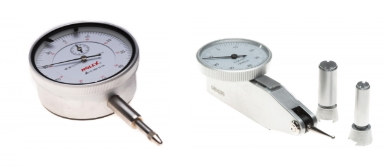

Hugo, если есть часовой индикатор то можно выставить, с двумя удобней, да и станок есть чтобы приспособу сделать

Вот такие есть, еще есть дигитальный с микронной точностьюSamodelkin 88 писал(а):Какая измериловка есть в наличии?Hugo писал(а):Есть какие хорошие простые варианты,чтобы шпиндель выставить?

Вам не обязательно нужен двухголовый. Можно и на одном выносе (любом самодельном даже) выставить шпиндель. Просто крутить больше придётся.Hugo писал(а):где такой купить?Nonstopich писал(а):Робiть гарно. (С) Дядько Максим
[Делайте хорошо]
Вот доступный материал по теме:
https://youtu.be/qDLSbJvrhaM?t=560
Что в поиск забивать например на АЛИ?
Принцип-то простой - индикатор должен показывать одинаковую величину относительного отклонения от стола (который должен быть, ровным, не забывайте, иначе всё будет не так радужно, как на видео)
На видео у Дядьки Максима за аксиому взято то, что стол ровный (базовая поверхность) К КОТОРОМУ нужен перпендикуляр в виде оси вращения шпинделя.

Если Z перпендикулярна, а завален только шпиндель, то для начала хотя бы по его корпусу можно выставить, просто уперев индикатор и гонять вверх вниз. Или по скалке

Выставлять надо не относительно стола, а относительно поверхности, проточенной на том же станке тем же шпинделем. Иначе можно спутать неперпендикулярность оси шпинделя с перекосом оси Z относительно плоскости XY. Это разные вещи.

Я думал, что ось Z как стоит - неважно, главное шпиндель чтобы был перпендикулярно столу, т.е. надо только его выставить... а теперь еще как я понял надо еще всю Z-тку мерить и выставлять? дааа ужСергей Саныч писал(а):Иначе можно спутать неперпендикулярность оси шпинделя с перекосом оси Z относительно плоскости XY. Это разные вещи.

Оську Z выставляют по угольнику. Угольник ставят на стол. К оське Z крепят индикатор, и упирают его в вертикальную часть угольника. Ну и катают ввер-вниз.Hugo писал(а):главное шпиндель чтобы был перпендикулярно столу
У того же Макса на его канале дофига таких измерений и показаний
А шпиндель - это по факту выставление хомута для шпинделя на плите от оськи Z

Перпендикулярность шпинделя столу дает ровную поверхность при обработке торцом фрезы.
А не перпендикулярность направляющих по Z даст уход в сторону при опускании Z.
При неперпендикулярности Z 0.1мм на 100мм при вырезании 30мм будет уход 0.033мм. На нежестких станках отгиб фрезы на таком вылете может быть на порядок больше

главное не нарушать последовательность.
1)прямолинейность осей
2)перпендикулярность осей
3)перпендикулярность шпинделя плоскости осей X,Y
нарушив последовательность или пропустив пункты правду можете не найти и долго плясать с угольником и в итоге кинуть индикатор в стену.
