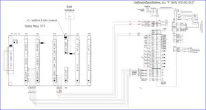

Добрый вечер все выходные курил мануалы так и не пришел к конечному выводу
Итак Стоит Linux CNC 2.7.14 (Debian зло)
Подключена плата 5i25 (версию прошивки не знаю) к ней подключен 7i77 1 штука
123.jpg (12137 просмотров) <a class='original' href='./download/file.php?id=165478&mode=view' target=_blank>Загрузить оригинал (3.08 МБ)</a>
Подключения взял из темы
Параметр P1-01-2 установил
когда делаю Loop test кручу вал движка показания энкодера меняются сама серва не крутиться. Как быть?)

перемычку на 11-17 ногу сделал
движок молчит
поставил P2-30 ---1 движок закрутился как я понимаю SoN с Mesa не идет как быть?

У меня подключено по этой схеме.
Подключение сервопривода Delta к плате Mesa 7i77.jpg (12078 просмотров) <a class='original' href='./download/file.php?id=165484&mode=view' target=_blank>Загрузить оригинал (334.83 КБ)</a>
(Управление осуществляется внешним питанием. Убрать перемычку, если она установлена между контактами VDD и COM+)

Главный вопрос нужно ли подавать на серводрайвер внешние 24B для ServoON

На уровне железа проверяется так - померьте напряжение между контактами 17 и 11.
Если напряжение есть - SON включен. Mesa скажем так "замыкает" контакты 14 и 11 для включения.
Это если у вас в данный момент используется внутренний источник 24В
Re: Linux CNC 5i25+7i77 запустить Серву Delta ASDA-B2
Figaro писал(а):Главный вопрос нужно ли подавать на серводрайвер внешние 24B для ServoON
В доке ж написано, что можно внешний источник или можно воспользоваться встроенным VDD.
P.S. Я в той теме подробно расписал два варианта...

В итоге:
Параметры:
P1-01 --- 2 ( S = Управление скоростью аналогом +/-10 В )
P2-10 --- 101 ( DI = SON ) 9 ENA0+
P1-40 --- 3000 (+10В = 3000 об.)
P1-46 --- 2500 (2500 имп. об. энкодера)
Соединения
Двигатель включается крутиться но есть пара вопросов:
1) При включении сам двигатель как бы немного звенит
2) Двигатель без подачи команды вращается

P.S. а писк/свист движка при подаче SoN это нормально?)
Figaro писал(а):Не в первый раз вижу эту фразу а можно чуть подробнее
Проще некуда: задание (позиция оси) подается на вход компонента pid, на другой его вход подается реальная позиция (позиция от энкодера), при рассогласовании этих позиций на его выходе появляется напряжение, пропорциональное скорости, которое подается на сервопривод. Таким образом если все эти соединения (и физические и в HAL) сделаны правильно и все компоненты активны, то петля обратной связи оказывается замкнута и ПИД-регулятор удерживает позицию, т.е. привод никуда не "ползёт".

Отвечу в теме - может кому пригодится. Если самопроизвольно начинает крутиться движок при замыкании петли, скорее всего энкодер направлен в обратную сторону. Попробуйте указать P с обратным знаком (-)

alex_sar писал(а):Отвечу в теме - может кому пригодится. Если самопроизвольно начинает крутиться движок при замыкании петли, скорее всего энкодер направлен в обратную сторону. Попробуйте указать P с обратным знаком (-)
При такой ситуации надо не P инвертировать, а Scale

Точно! Scale, давно дело было...
