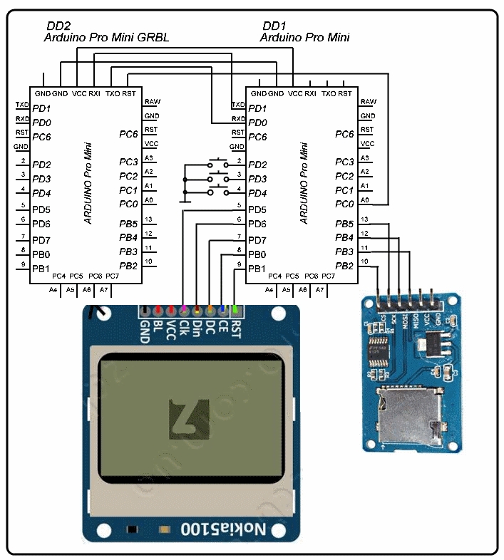

SAG74 писал(а):программу под три кнопки. Две меню вверх и вниз и третья выбор?
Схему подключения кнопок можно?

подскажите пж
можно ли добавить такой функционал в прошивку
в ардуинке , которая по схеме DD1 есть свободные выводы ( А0-А7)
можно ли сделать так чтобы при приходе сигнала на вывод А0 начина выполняться автоматом программа "А0.NG" а когда программа выполнилась то об этом сигнализировать на выводе А4 и если есть возможность то аналогично сделать с другими свободными выводами . В принципе если бы появилась такая возможность то при использования для моих нужд можно было бы отказаться от дисплея

Собрал! Но работает как то странно, можно запустить файл 11раз, потом говорит что файлов или флэшки нет. Приходится всё выключать и включать заново, тогда всё снова работает. Простое нажатие на кнопку резет не помогает. У кого подобное было? Или возможная причина?
_Всё решают мелочи...
http://forum.easyelectronics.ru/viewtop ... =16&t=2097
tecnocat
Сообщения: 101
Зарегистрирован: 09 июн 2014, 08:07
Репутация: 39
Re: Arduino GRBL Companion - Автономный контроллер для GRBL
Сообщение tecnocat »
Yashcher писал(а):Собрал! Но работает как то странно, можно запустить файл 11раз, потом говорит что файлов или флэшки нет. Приходится всё выключать и включать заново, тогда всё снова работает. Простое нажатие на кнопку резет не помогает. У кого подобное было? Или возможная причина?
Возможная причина - нехватка памяти, не факт что везде корректно освобождается память

Что-то тема заглохла. Попробуем оживить.
На новогодние каникулы решил сделать небольшой фрезерок из скопившегося железа. Но оказалось что немного не рассчитал, и пришлось обратиться к братьям из поднебесной. А здесь в связи с новой болячкой, отправка товаров задерживается. Поэтому решил делать электронику из того что есть в наличии. А в наличии оказались только дисплеи Nokia LCD5110. По опыту работы с автономным лазерным гравером понял,что необходимость применения цветного графического дисплея, сомнительна. За неделю удалось на 90% адаптировать код автора к этому дисплею. Правда полностью проверить не удается, ввиду отсутствия механики. Если кому-то интересен этот вариант, и есть возможность проверить работоспособность в железе, подключайтесь. Для реализации нужна 328 атмега, дисплей, картридер и три кнопки.

Подключение дисплея кнопок и картридера прописано в скетче. Сброс GRBL подключен к пину А0. Для питания дисплея нужно 3,3 В.
И вот "схема":
autocont_nokia1.jpg (10148 просмотров) <a class='original' href='./download/file.php?id=176802&mode=view' target=_blank>Загрузить оригинал (249.43 КБ)</a>

ОШИБОЧКУ В КОДЕ НАШОЛ LCD5110 Tablo( 5 , 6 , 7, 9 ,8);
// SCK MOSI DS RST CE )))))дисплей запустился )))Спасибо )))Буду собирать дальше.....
