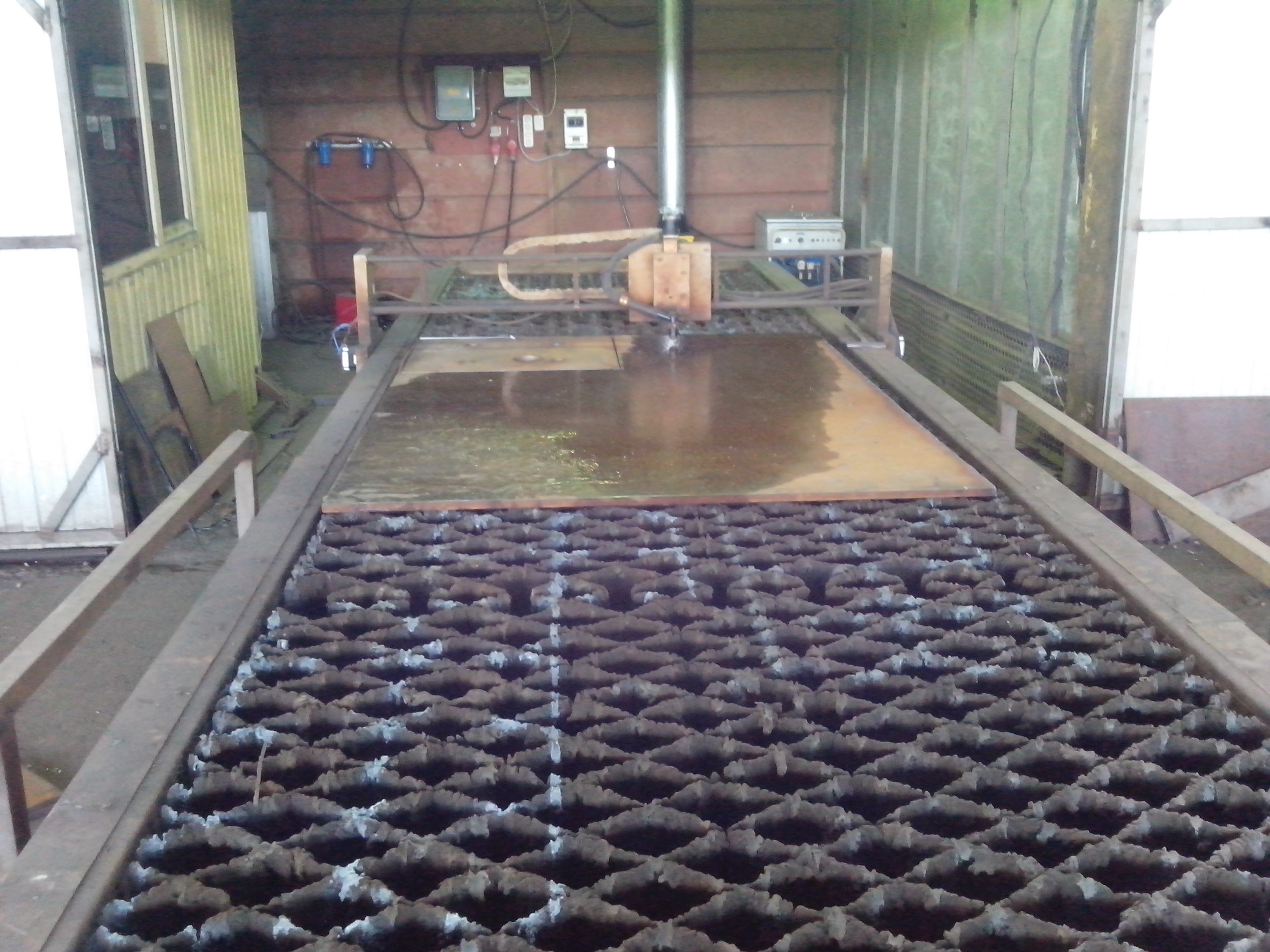

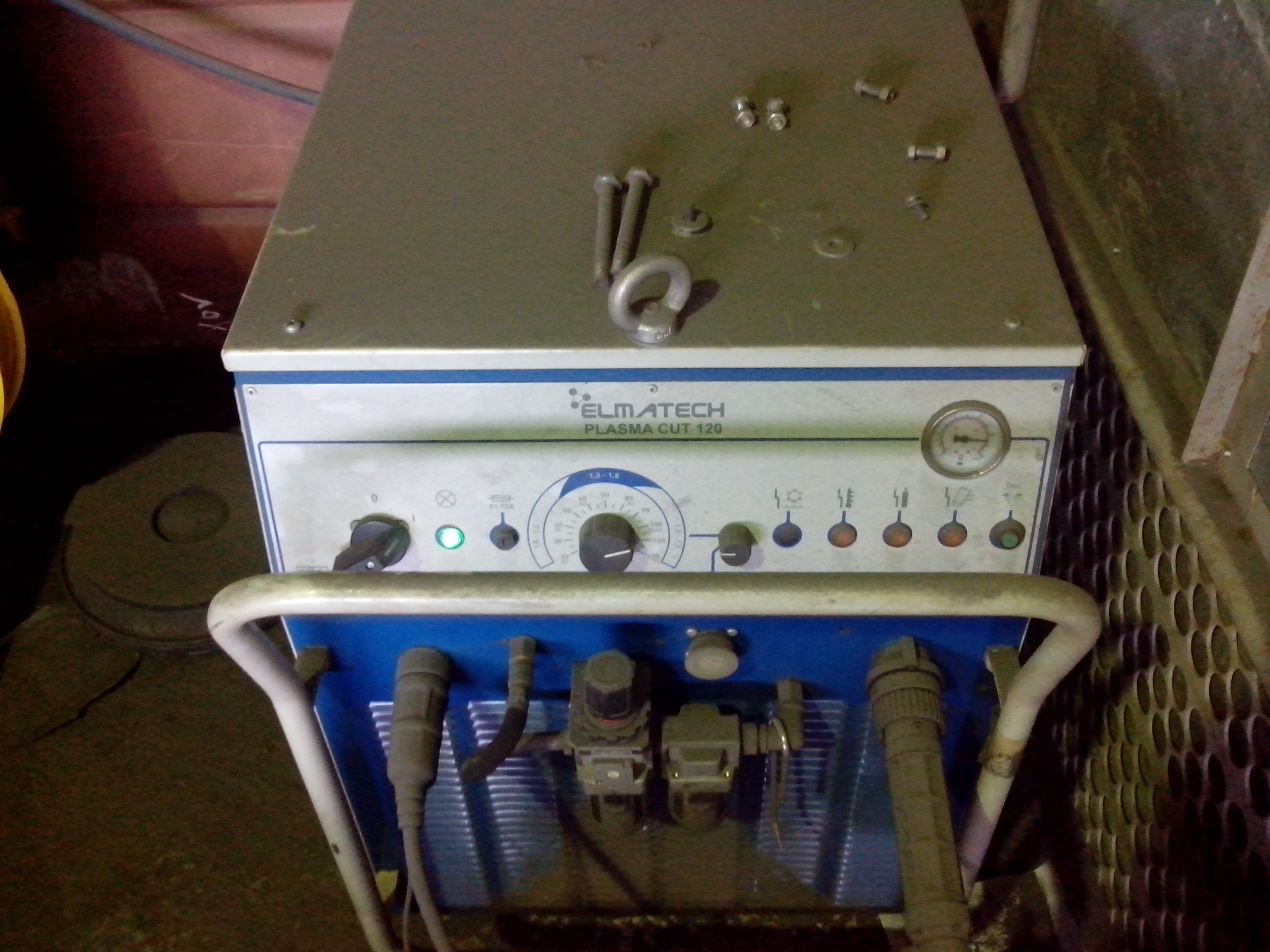

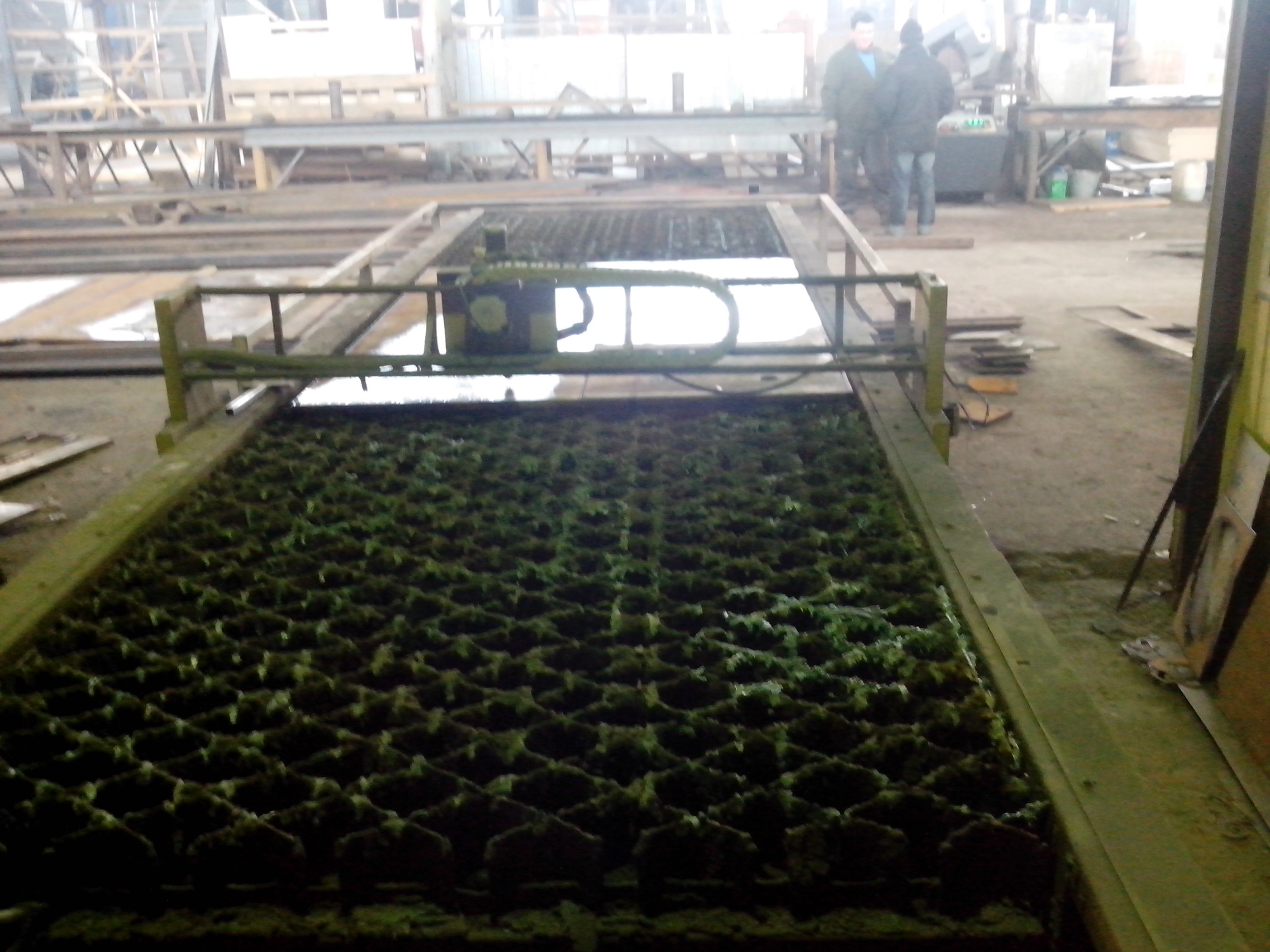

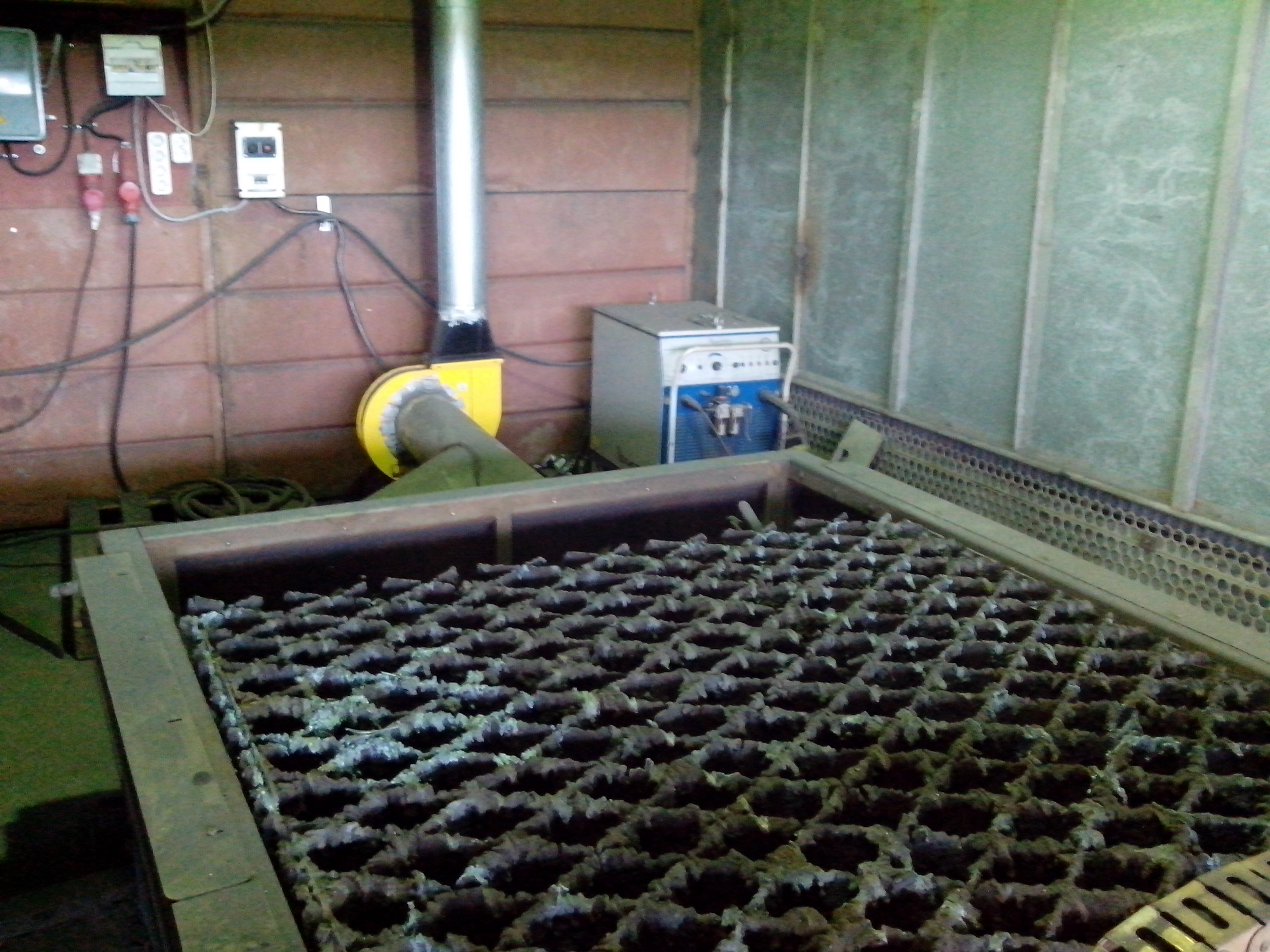

И так есть у нас один станочек, юзаем его уже давно, переделали можно сказать все на нем, изначально покупался тут, http://www.pkosib.ru/catalog/1 но покупали его не у этих людей, а брали б/У, в общем все было хорошо, но совсем недолго, с самого начала накрылся блок питания шагавиков, он стоял компьютерный, движки были 86, по 2,8 ампера, все управление было собрано на пиках, вообщем самое нормальное со всего станка была программа которой он управлялся и сам аппарат CUT 120, а все остальное требовало грубого напильника, вообщем пришлось выкинуть управление и перейти на MACH3, потом пошли в замену движки, и сам портал, портал пришлось варить самому, не опытный крановой чуть зацепил его листом, в о концовке алюминиевый профиль согнулся на раз.Вообщем намучились, и танцы с бубнами устраивали, но сейчас вроде все наладилось, и даже движки компании ВАНТАЙ работают на ура, в этом году пока холодно решил собрать нормальный портал на заказывал у китайцев всякой дребедени, как пойдет работа буду все выкладывать,но а пока вот фото посмотрите!
IMG_20130111_103104.jpg (7038 просмотров) <a class='original' href='./download/file.php?id=10748&mode=view' target=_blank>Загрузить оригинал (700.24 КБ)</a>
IMG_20130111_103118.jpg (7038 просмотров) <a class='original' href='./download/file.php?id=10749&mode=view' target=_blank>Загрузить оригинал (811.12 КБ)</a>
IMG_20130111_103136.jpg (7038 просмотров) <a class='original' href='./download/file.php?id=10750&mode=view' target=_blank>Загрузить оригинал (1.04 МБ)</a>
IMG_20130111_103020.jpg (7038 просмотров) <a class='original' href='./download/file.php?id=10751&mode=view' target=_blank>Загрузить оригинал (866.93 КБ)</a>
IMG_20130111_103023.jpg (7038 просмотров) <a class='original' href='./download/file.php?id=10752&mode=view' target=_blank>Загрузить оригинал (951.37 КБ)</a>
IMG_20130111_103031.jpg (7038 просмотров) <a class='original' href='./download/file.php?id=10753&mode=view' target=_blank>Загрузить оригинал (956.18 КБ)</a>
IMG_20130111_103042.jpg (7038 просмотров) <a class='original' href='./download/file.php?id=10754&mode=view' target=_blank>Загрузить оригинал (843.93 КБ)</a>
IMG_20130111_103054.jpg (7038 просмотров) <a class='original' href='./download/file.php?id=10755&mode=view' target=_blank>Загрузить оригинал (544.49 КБ)</a>

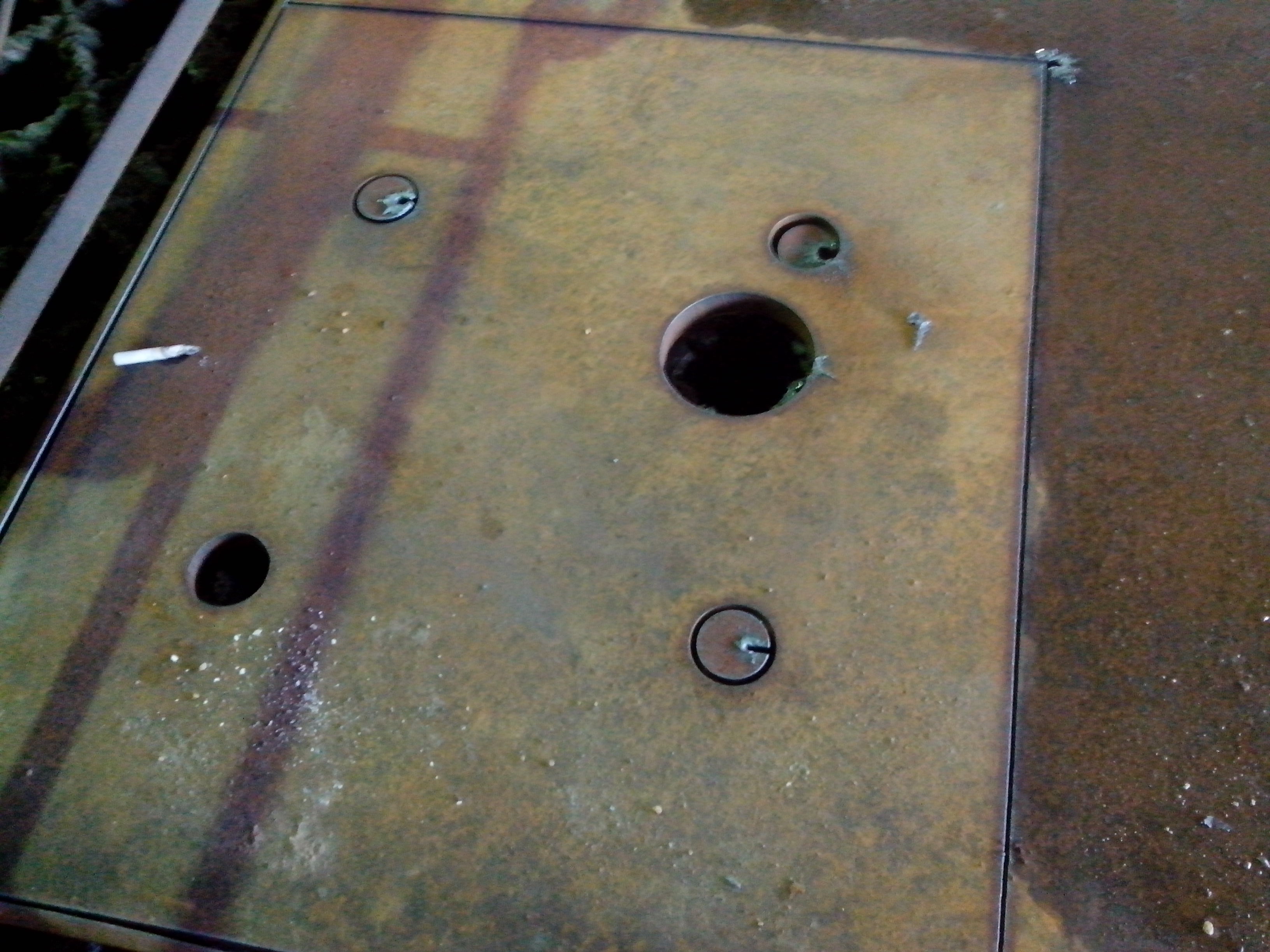

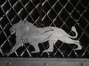

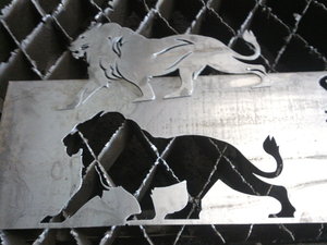

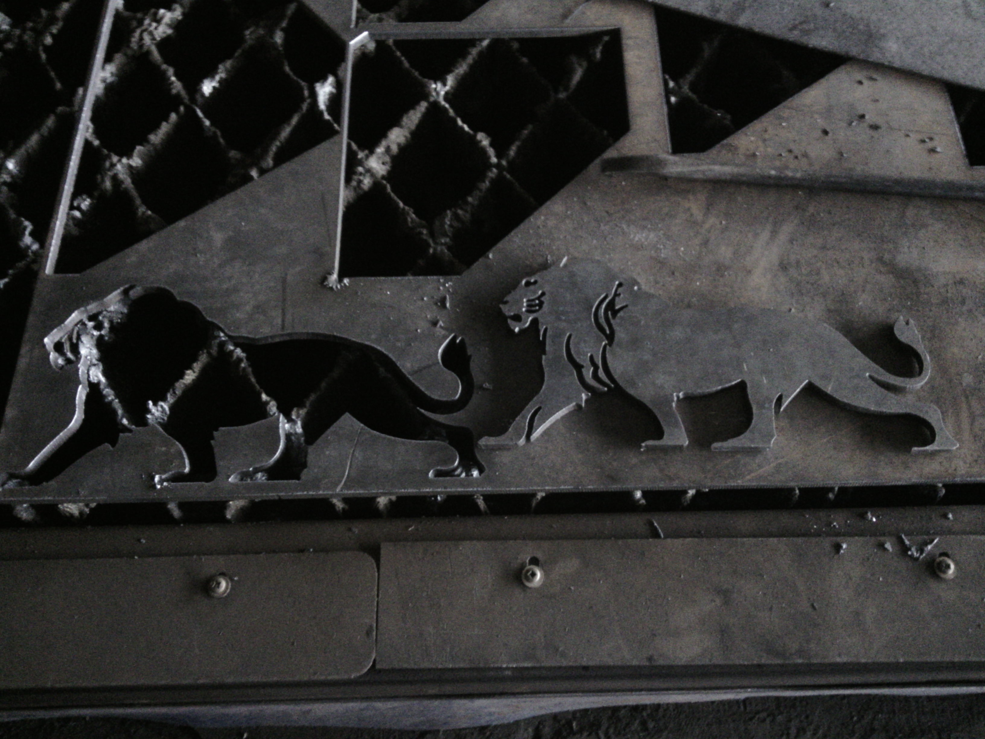

И даже вот такие штуки я на нем резал!
IMG_20121004_151339.jpg (7037 просмотров) <a class='original' href='./download/file.php?id=10756&mode=view' target=_blank>Загрузить оригинал (846.81 КБ)</a>
IMG_20120827_160728.jpg (7037 просмотров) <a class='original' href='./download/file.php?id=10757&mode=view' target=_blank>Загрузить оригинал (551.81 КБ)</a>
IMG_20120827_183802.jpg (7037 просмотров) <a class='original' href='./download/file.php?id=10758&mode=view' target=_blank>Загрузить оригинал (546.06 КБ)</a>

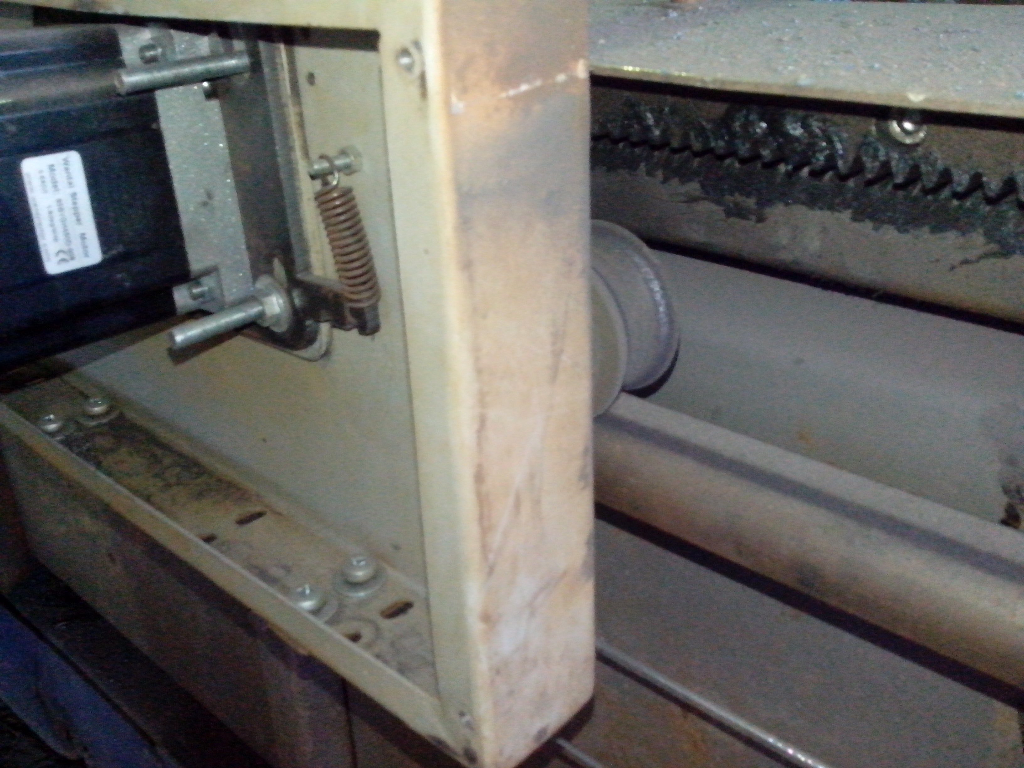

А направляющие какие? Нсколько я понимаю по пороталу просто попрофилю ездит? А сам портал?
И самый главный вопрос, есть ли THC и если есть, то какой?
artem44ik писал(а):И даже вот такие штуки я на нем резал!
Ишь ты, красиво! :good:

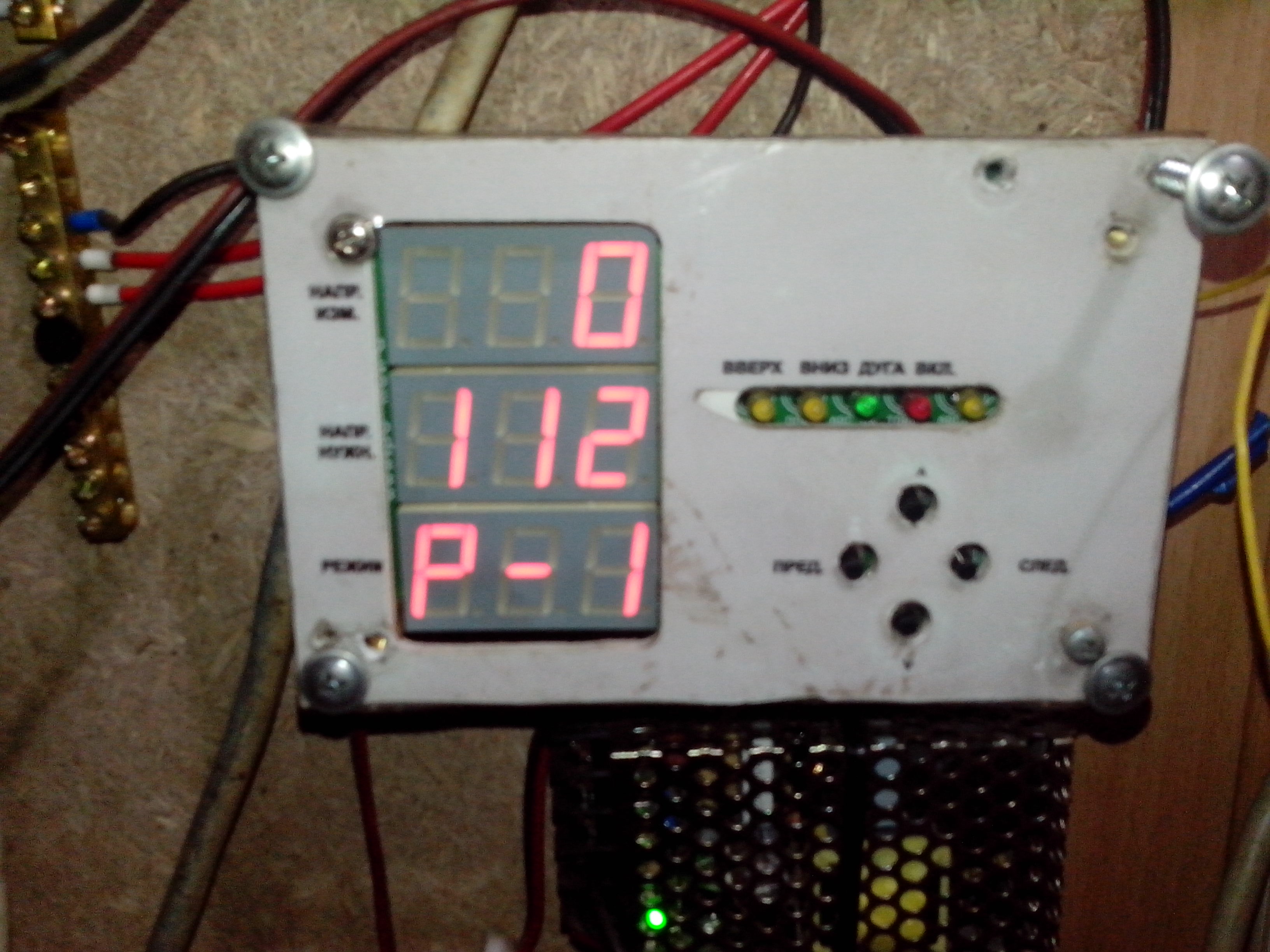

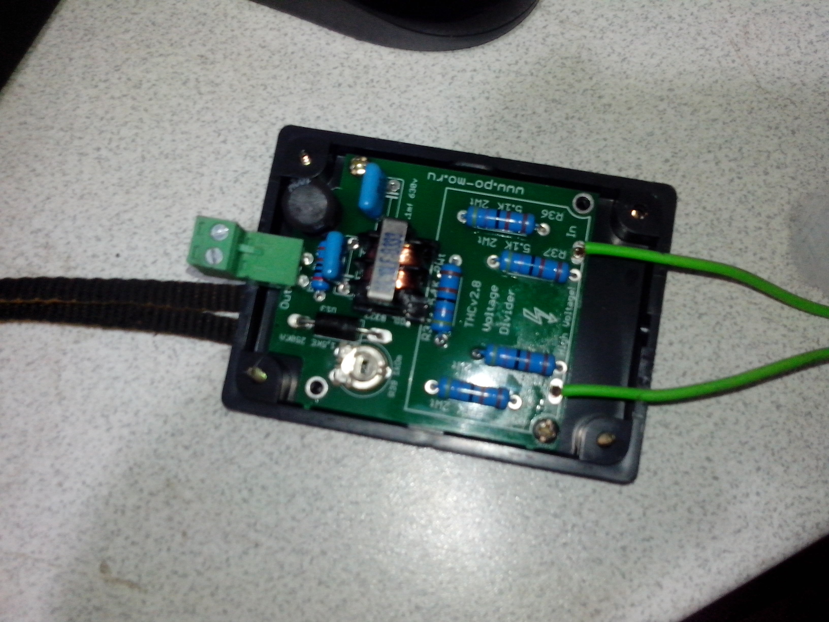

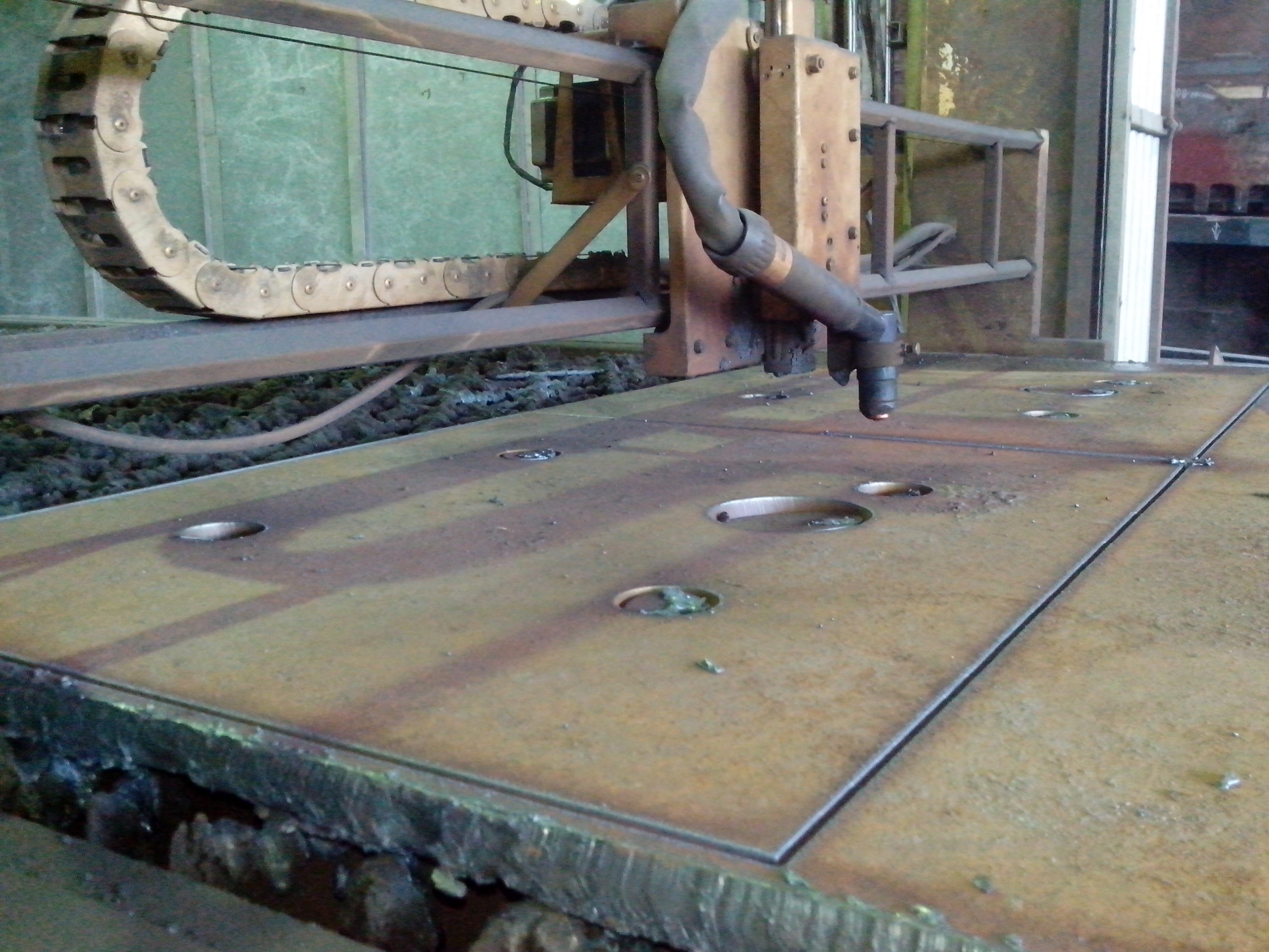

THC есть заказывал на вот этом сайте http://po-mo.ru, в принципе работает нормально, правда бывает ныряет в отверстие, но я его чуть приручил и вроде нормально!
Это крепим к аппарату! (7020 просмотров) <a class='original' href='./download/file.php?id=10767&mode=view' target=_blank>Загрузить оригинал (792.74 КБ)</a>

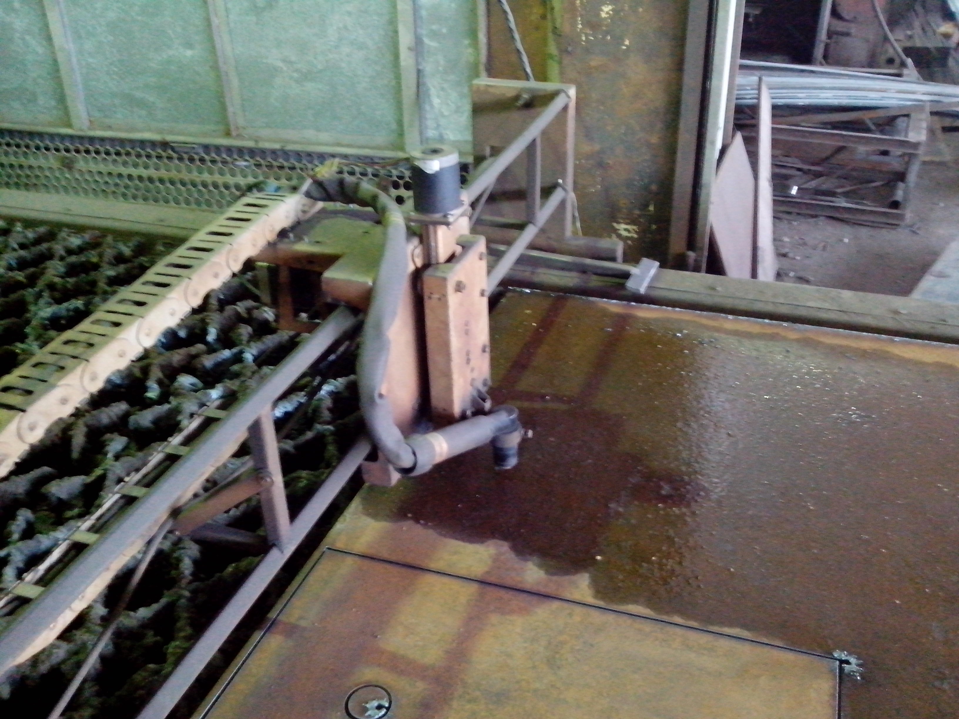

Вот направляющая оси х (7020 просмотров) <a class='original' href='./download/file.php?id=10768&mode=view' target=_blank>Загрузить оригинал (820.12 КБ)</a>
это игрек! (7020 просмотров) <a class='original' href='./download/file.php?id=10769&mode=view' target=_blank>Загрузить оригинал (794.68 КБ)</a>
это игрек!
Тоже игрек! (7020 просмотров) <a class='original' href='./download/file.php?id=10770&mode=view' target=_blank>Загрузить оригинал (883.24 КБ)</a>
Тоже игрек!
IMG_20130111_134832.jpg (7020 просмотров) <a class='original' href='./download/file.php?id=10771&mode=view' target=_blank>Загрузить оригинал (903.99 КБ)</a>
Это прикручиваем к Machu! (7020 просмотров) <a class='original' href='./download/file.php?id=10772&mode=view' target=_blank>Загрузить оригинал (831.49 КБ)</a>

Re: Плазменная резка!

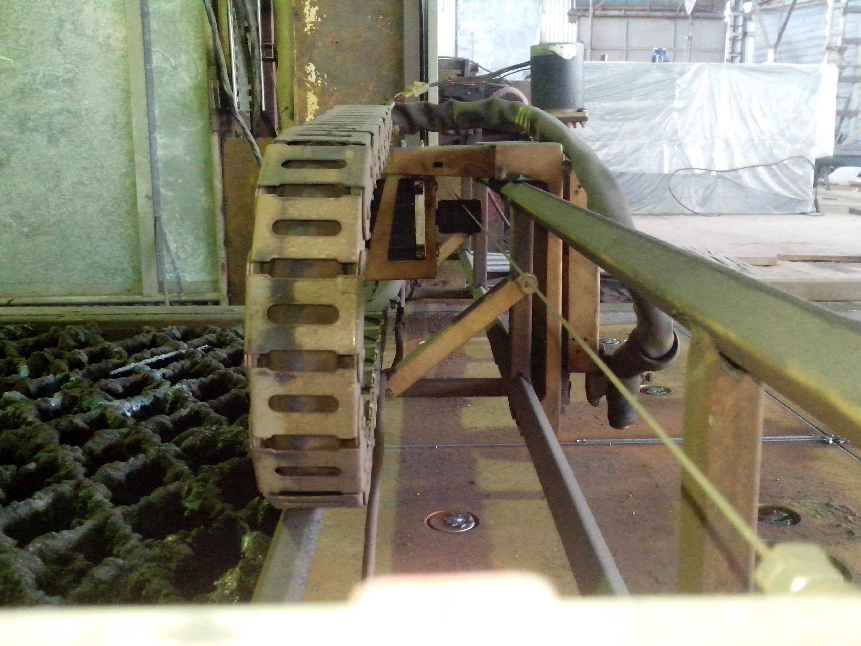

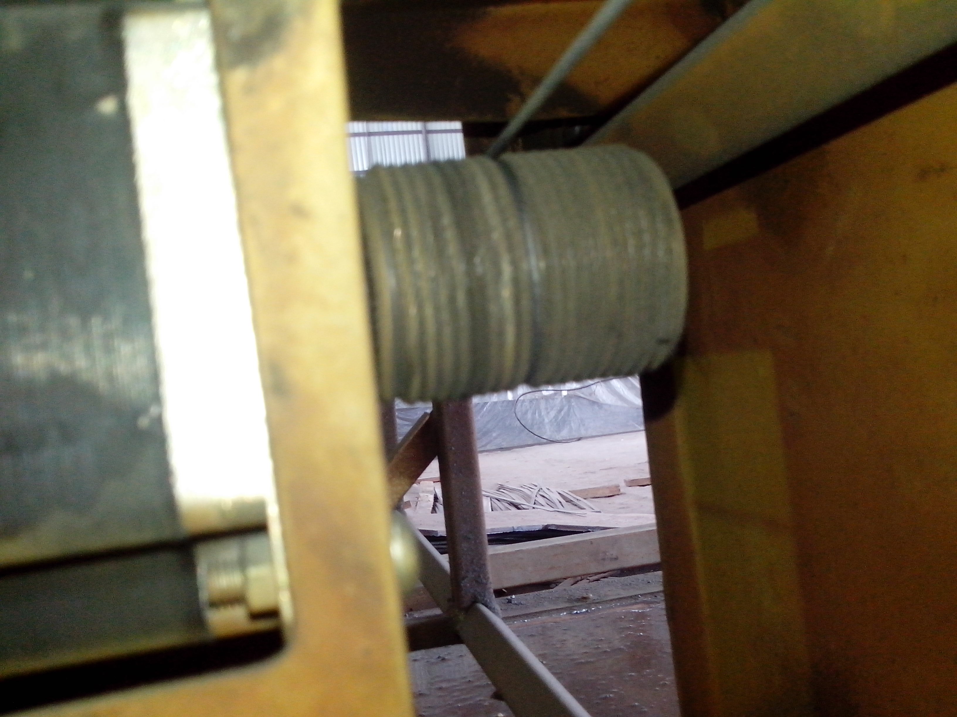

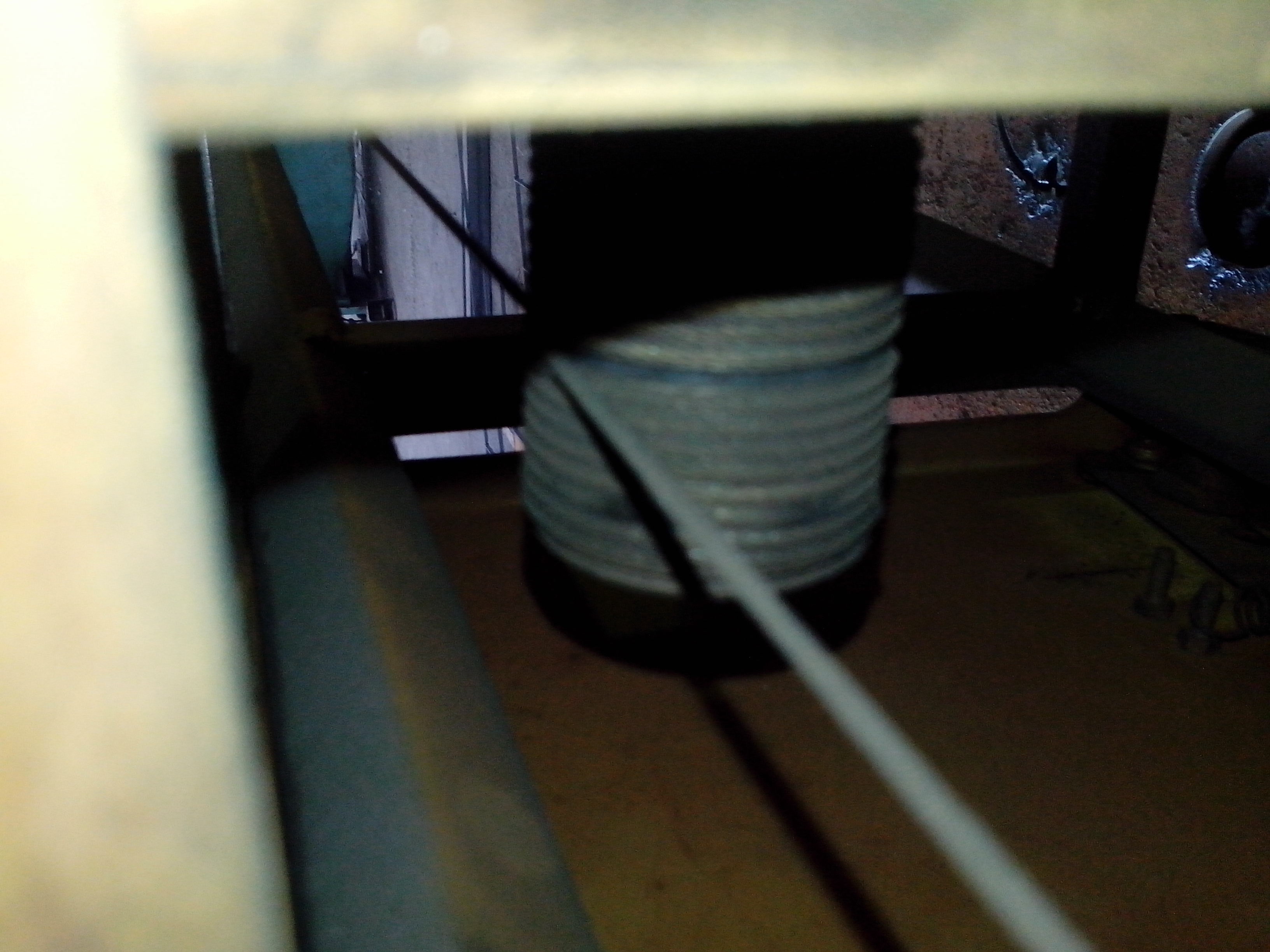

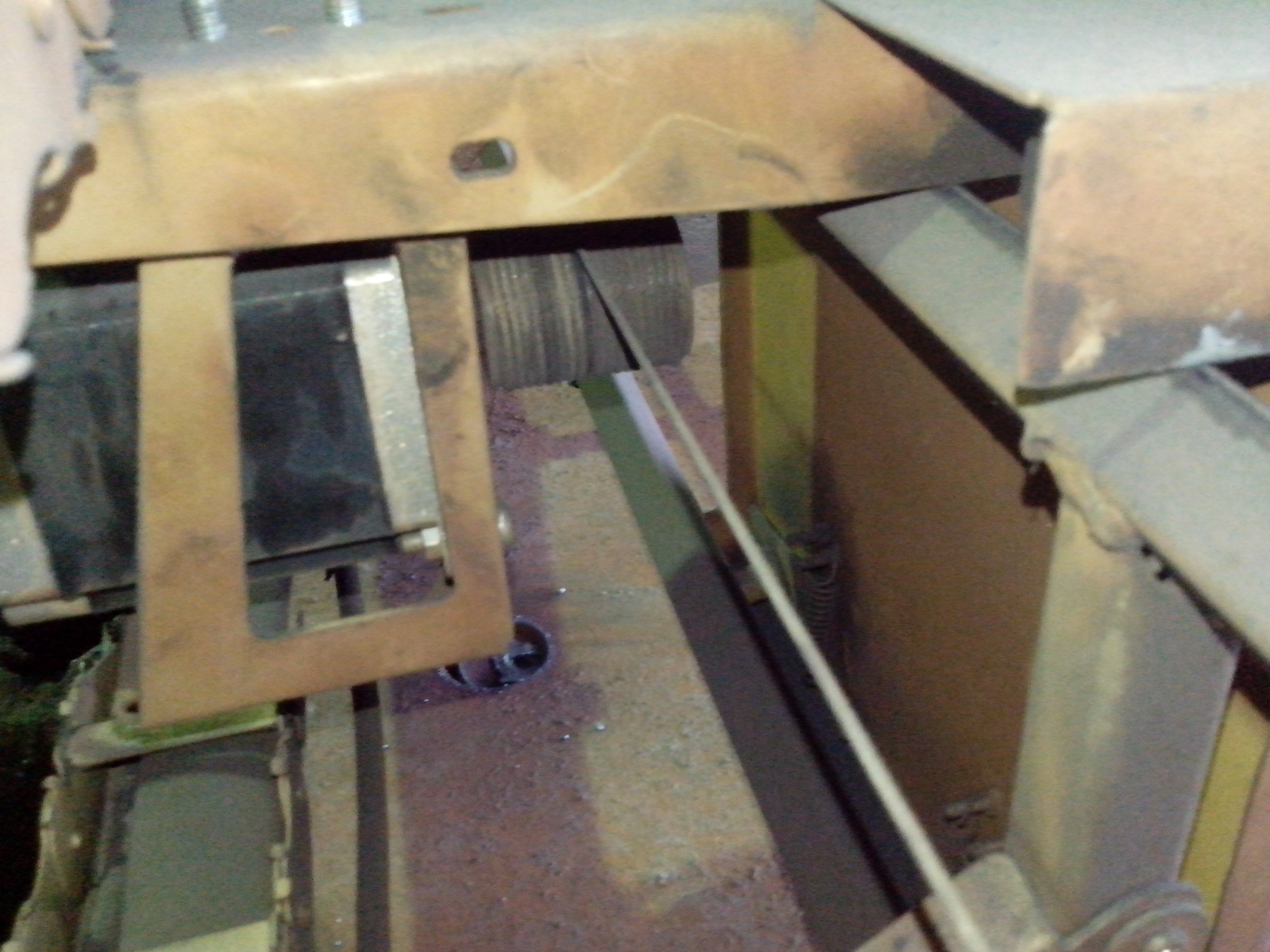

По Y на тросе гоняет? Тама хитрый шкив в виде винта толстого сделан что-ли?
А по X портал только под своим весом держится?

Да х держится под своим весом, про y совершенно верно выточили шкив, посадили на двигатель намотали тросик и в перед!
IMG_20130111_141009.jpg (7014 просмотров) <a class='original' href='./download/file.php?id=10773&mode=view' target=_blank>Загрузить оригинал (669.05 КБ)</a>
IMG_20130111_140949.jpg (7014 просмотров) <a class='original' href='./download/file.php?id=10774&mode=view' target=_blank>Загрузить оригинал (813.37 КБ)</a>

А на концах оси нет погрешности перемещений из-за смещения тросика?

А это и так делали ваши Новосибирские чудики! Вот по этому с Китая были заказаны направляющими ШВП и все остальное дабы убрать вот это чудо, насчет погрешностей маленькие есть, но по допуску пока проходят!

Проглядел... )) Знакомые купили себе подбное, а потом к нам прибежали и давай смотреть что у нас там за преобразователь, вращения в перемещение...
А у нас рейка... И когда я увидел у них трос, то хотелось сказать что слава богу что не канат!)))
Трос обычно используют только для синхронизации перемещения если установлено несколько резаков...

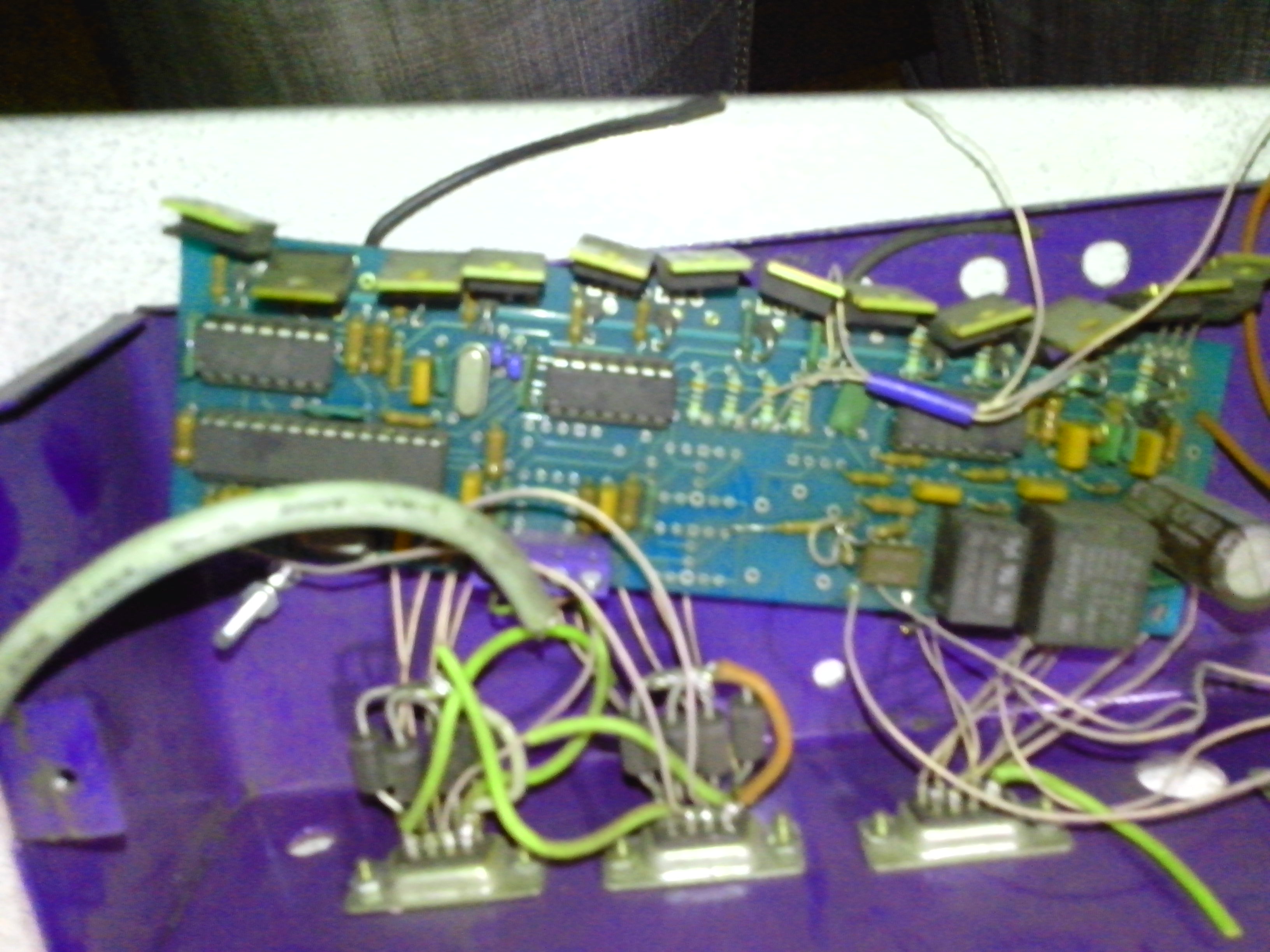

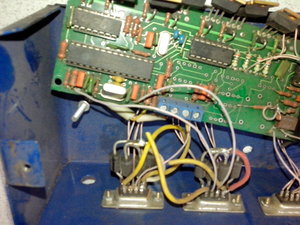

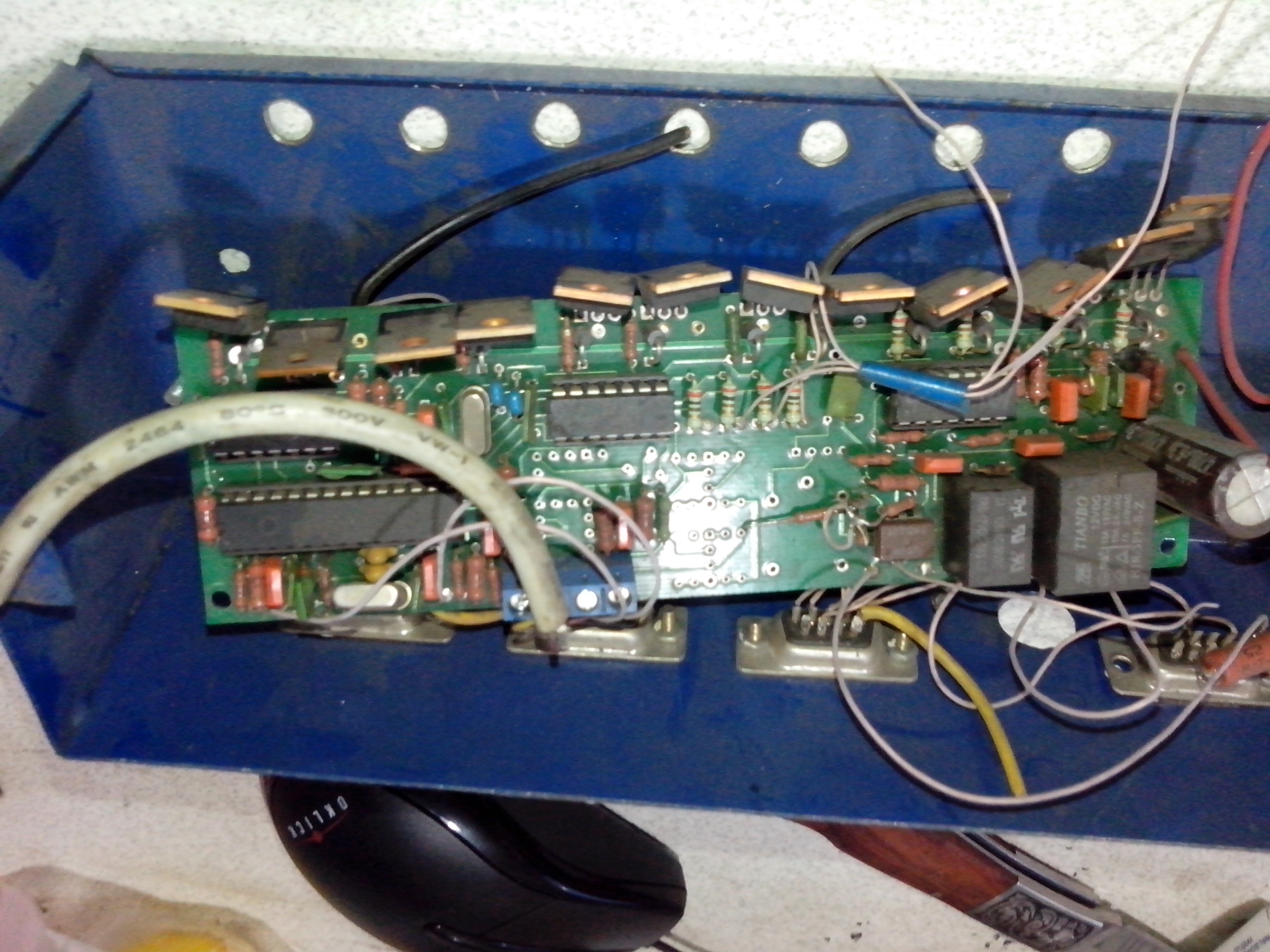

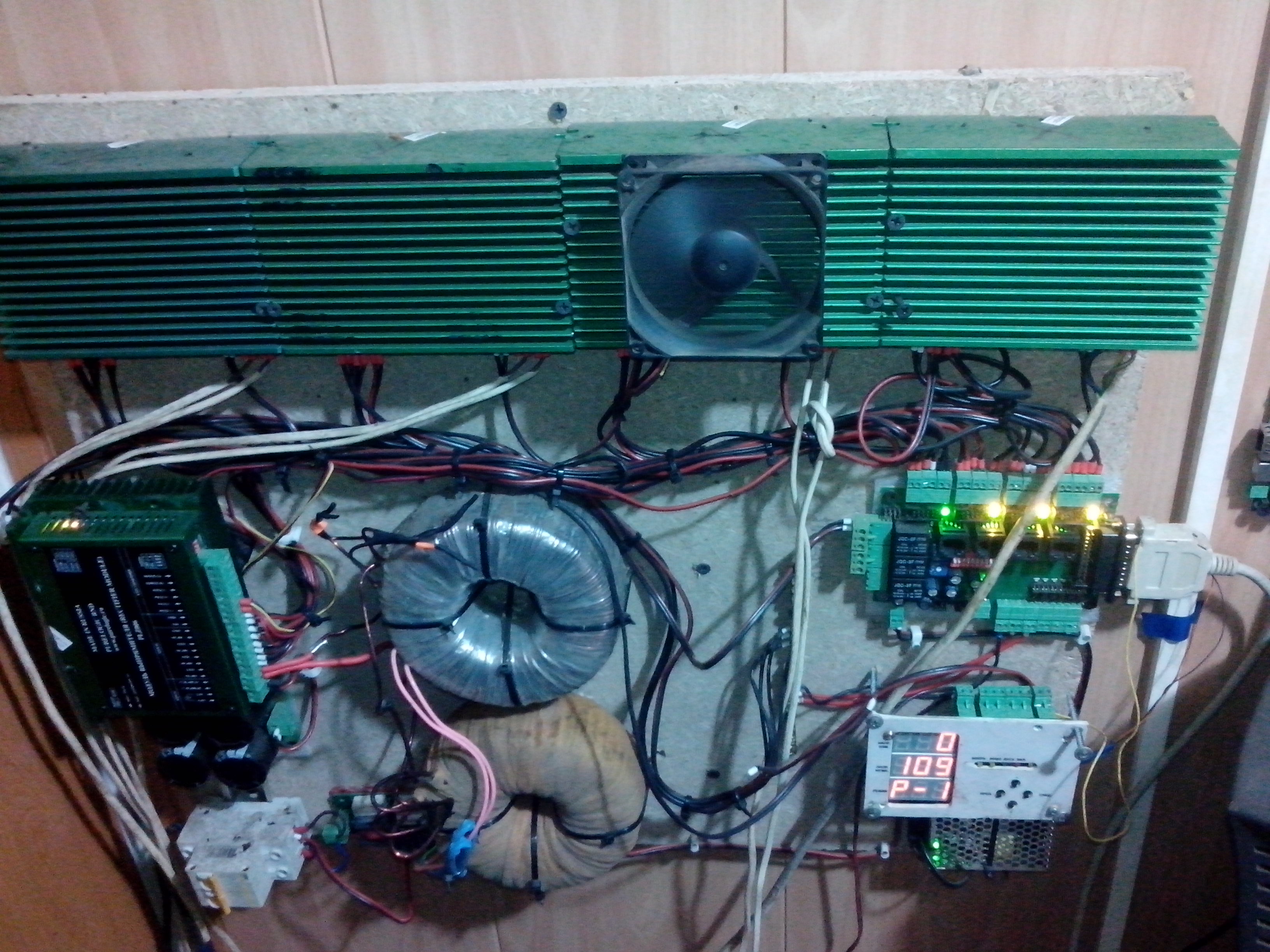

Единственное что очень интересно как работает программа управления, в автокаде готовишь чертеж, там же рисуешь линии где будет перемещение в холостую и где будет рез, управление старое у меня есть надо попробовать вытащить прошивки с пиков! может совместными силами можно что то подобное реализовать! Контроллер подключается к ком порту.
Идем все к лучшему!

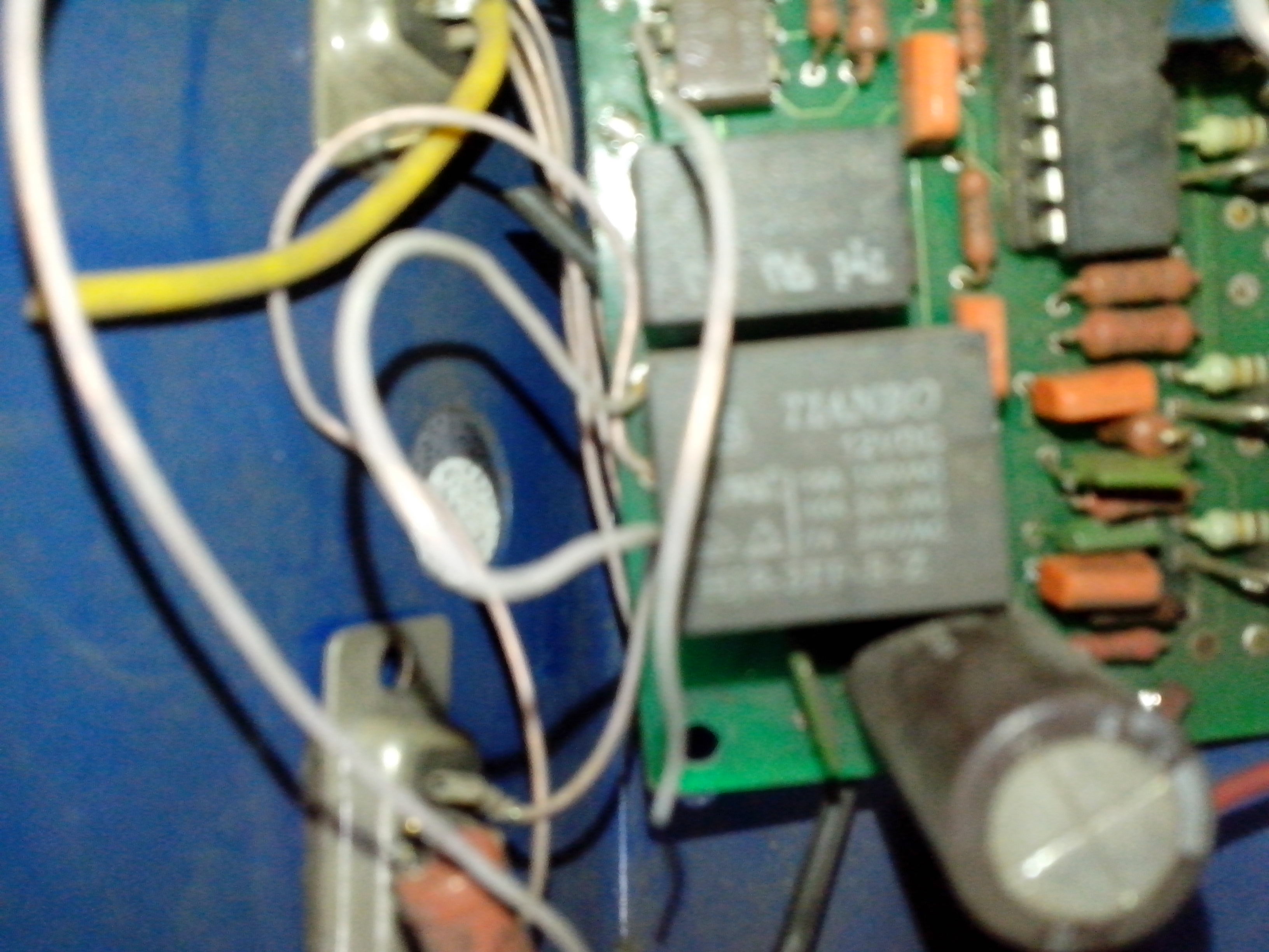

А что там внутри этого контроллера?
artem44ik
Сообщения: 359
Зарегистрирован: 27 ноя 2012, 14:29
Репутация: 16
Настоящее имя: Скляров Артем Григорьевич
Откуда: Краснодар
Сообщение artem44ik »
Все выглядит совсем игрушечное, сейчас найду плату и выложу фото!
Идем все к лучшему!
artem44ik
Сообщения: 359
Репутация: 16
Откуда: Краснодар
Вот смотри
IMG_20130114_133545.jpg (6913 просмотров) <a class='original' href='./download/file.php?id=10864&mode=view' target=_blank>Загрузить оригинал (757.99 КБ)</a>
IMG_20130114_133618.jpg (6913 просмотров) <a class='original' href='./download/file.php?id=10865&mode=view' target=_blank>Загрузить оригинал (739.43 КБ)</a>
IMG_20130114_133629.jpg (6913 просмотров) <a class='original' href='./download/file.php?id=10866&mode=view' target=_blank>Загрузить оригинал (864.12 КБ)</a>
IMG_20130114_133652.jpg (6913 просмотров) <a class='original' href='./download/file.php?id=10867&mode=view' target=_blank>Загрузить оригинал (878.62 КБ)</a>
