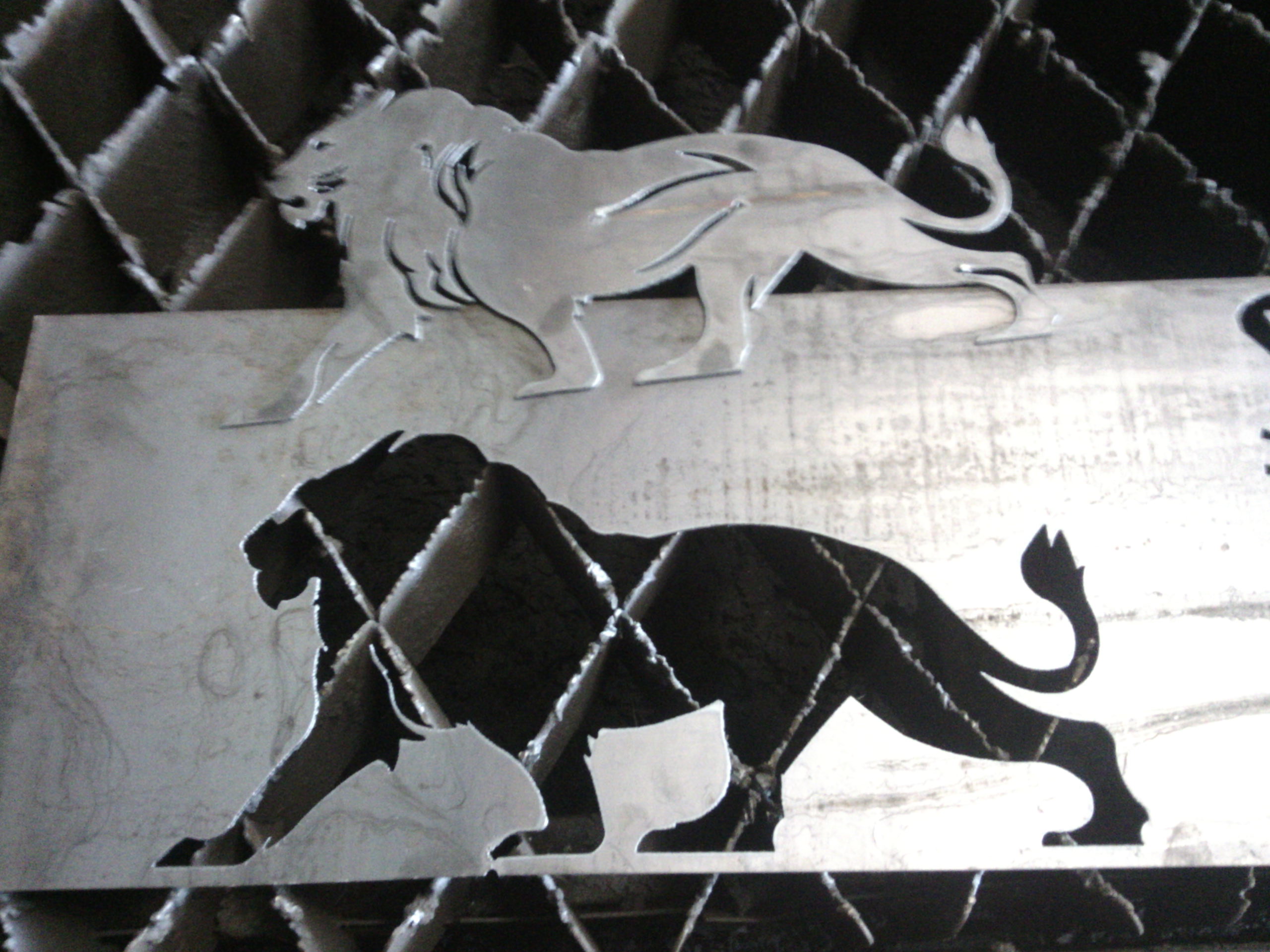

И даже вот такие штуки я на нем резал!

artem44ik писал(а):И даже вот такие штуки я на нем резал!
Ишь ты, красиво! :good:

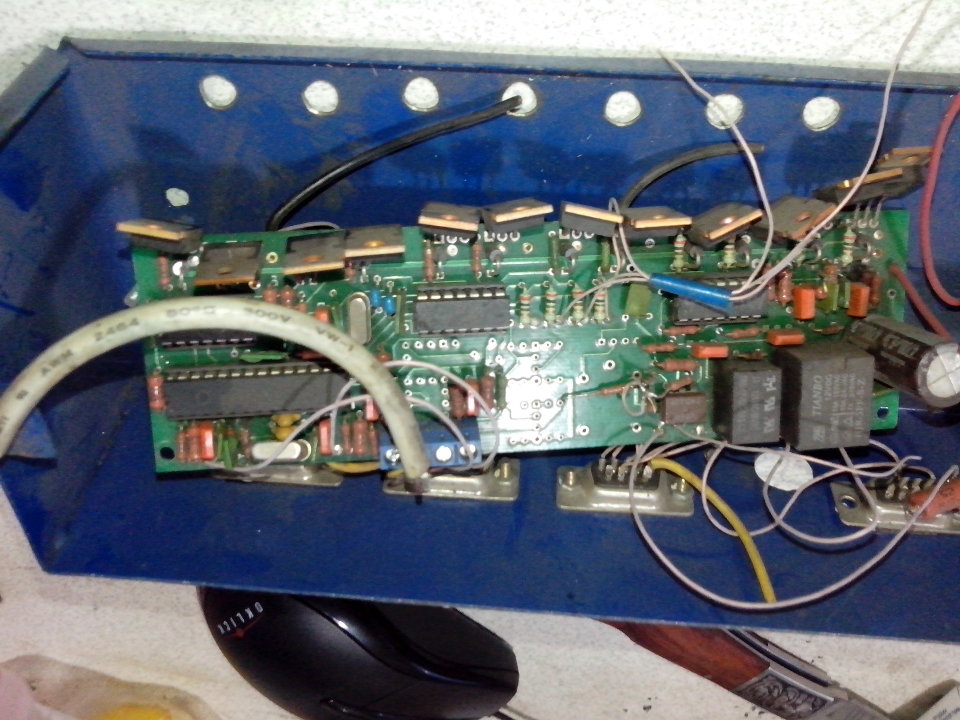

Единственное что очень интересно как работает программа управления, в автокаде готовишь чертеж, там же рисуешь линии где будет перемещение в холостую и где будет рез, управление старое у меня есть надо попробовать вытащить прошивки с пиков! может совместными силами можно что то подобное реализовать! Контроллер подключается к ком порту.

А что там внутри этого контроллера?

Все выглядит совсем игрушечное, сейчас найду плату и выложу фото!

Вот смотри
