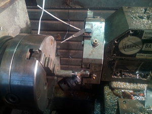

Парни привет. Пропал немного.
Станок запустили ещё пару месяцев назад.
Моторы гоняют со скоростью 2-2.5м/мин.
В сотку попадает, а станина убитая. Благо в стойке есть корректора для всего.
Стойка работает прекрасно, всё таки я сделал правильный выбор и не рассматривал в комп в качестве управления.
Вот видюха. Точим отражатель на фонарик из ЦАМа.
Вечером будет кино с резьбой.
Касательно резьбы, G76 меня очень радует, любая резьба за пару минут, хоть дюймовая, хоть метрическая. Одна беда, писать приходится в ручную, так как постпроцессор Салида выдаёт код в одну строку, а надо в две.
Динамика станка по резьбе, если не ошибаюсь, на 1200 оборотах режет шаг 1.5мм

Патрон в обратку крутится, так что не отрывает, а трамбует)))
Делал оправку для установки патрона в головку. С прошлой произашло, то что на фото. Первый раз так на тупил с прогой.

Да не придумывай. Всю вот ту стружку, что сударь без опасения берет рукой, цепляет за кулачок, а далее в какую бы сторону не крутился патрон, стружка вместе с рукой начинает отделяться от "героя". Притом это так молниеносно произойдёт что он увидит улетающую руку, а потом почувствует боль ) Человек работал с нержавейкой и потянулся стружку убрать, потом, говорит, как будто током ударило, ничего не понял, после чего недосчитался трех пальцев на руке. Если повезло раз два три,то на четвертый может и не повезти.Лёха ибн ИВАНЫЧ писал(а): Патрон в обратку крутится, так что не отрывает, а трамбует)))

тоже хочу подобное на болгарина поставить, скажите сколько у вас с этой револьверкой получилось обработки мм над суппортом?

Револьверка над супортом места не жрёт, как были родные значения, так и остались. Если не ошибаюсь 200-220мм. надо глядеть мануал от станка.woodshop писал(а):@Лёха ибн ИВАНЫЧ
мм над суппортом?
Из за того, что, голова стоит с другой стороны, съело родную максималку над станиной. Однако с моими деталями мах 50мм, это не критично.
