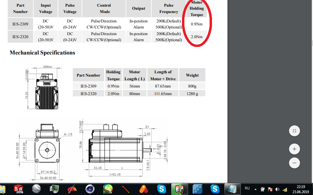

40Нм, это тогда получается момент удержания?
А фиг его знает. Они получается крутят 40н, а в удержании только 30%, но если встроеный энкодер сместился, тогда 40н пока не станет на место. Прикольная фигня, эта обратная связь. Чуть давишь, трещит, начинаешь прокручивать, давит, пока не станет на место. Про пропуски шагов, даже не буду говорить. Если сказали сделать 100 шагов, пока не сделает, не успокоется)))
Такой же, только 40н
впв.png (6540 просмотров) <a class='original' href='./download/file.php?id=165101&mode=view' target=_blank>Загрузить оригинал (133.5 КБ)</a>

Как пононимаю, в "низах" шаговик прёт по крепче сервы? или я ошибаюсь?
Re: ИТ1М в ЧПУ
Лёха ибн ИВАНЫЧ писал(а):Они получается крутят 40н, а в удержании только 30%,
Шаговики выдают макс. момент когда стоят. 40Нм это скорее всего когда мотор стоит момент удержания motor holding torque. Когда начинает вращаться, момент падает.
Лёха ибн ИВАНЫЧ писал(а):Как пононимаю, в "низах" шаговик прёт по крепче сервы? или я ошибаюсь?
У сервы момент меньше, но одинаковый во всем диапазоне номинальных оборотов. У шаговиков, чем больше обороты, тем момент приближается к нулю.

aftaev писал(а):Шаговики выдают макс. момент когда стоят. 40Нм это скорее всего когда мотор стоит момент удержания motor holding torque. Когда начинает вращаться, момент падает.
По-моему это стойкое предубеждение.Давно не занимаюсь контроллерами шаговых двигателей,но вообще шаговые двигатели крутятся по тем же законам физики,что и серво.И при соблюдении соотношения U/f или постоянства тока момент будет практически постоянным на всех оборотах.Большинству контроллеров просто не хватает напряжения для нормальной работы на высоких оборотах.

Duhas писал(а):ну конструктив шаговика в целом не склонен к высоким оборотам
А что в конструктиве мешает.Тем более ,что шаговики крутит на довольно высоких оборотах,с более низким моментом.Так что от 2000 не развалятся.И что такое зубцовый момент,и как он ограничивает обороты?Другое дело,что у шаговиков как правило достаточно высокая индуктивность,что требует более высокого напряжения,и не ясно при каком может пробить обмотки.Но я пробовал делать шаговые привода на 150 вольт, и при этом обороты очень повышались без снижения момента.А так у любого сервопривода после достижения максимальной амплитуды напряжения при дальнейшем повышении оборотов снижается момент.

Всё на много проще. Дело в скорости наростания тока. Если в шаговике сделать 20 шагов вместо 200, крутить он будет и 20000. Из за большой частоты, ток не успевает нарости до максимального.
