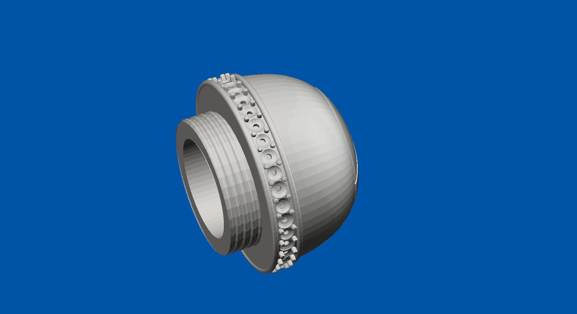

Добрый день!
Интересует изготовление прототипа металлического корпуса перьевой ручки. Изготовление задумывается на станках (токарном и фрезерном) с ЧПУ. В настоящее время имеется эскиз составных деталей (чертеж в 2D) и предварительная 3D модель. Работа над проектированием ведется в настоящее время собственными силами, возможен учет любых нюансов и требований производства. Прошу строго не судить о несоблюдении стандартов ЕСКД, ГОСТов и т.п.
Основные особенности заказа:
1. Металл – латунь, возможен вариант изготовления из Вашего материала (по согласованию);
2. Резьбовое соединение пишущего элемента и корпуса ручки - резьба по типу пишущего элемента (чертеж прилагается);
3. Резьбовое соединение колпачка и корпуса ручки – трехзаходная резьба;
4. Втулка внутри колпачка – пластмассовая, крепится к колпачку через болтовое соединение;
5. Узор на поверхности корпуса должен быть непрерывным, т.е. при соединении колпачка и корпуса соответствующие элементы узора должны идеально совпасть;
6. Стружка после выточки должна быть пригодна к переплавке и повторному использованию.
В приложении имеющиеся проектные материалы (в форматах для ознакомления).
По результатам рассмотрения прошу Вас сообщить о возможности сотрудничества, а также дополнительную информацию:
- минимальная партия изготовления;
- наличие необходимого режущего инструмента или необходимость его отдельной поставки;
- стоимость работ на изготовление минимальной партии и изменение цены в зависимости от количества экземпляров;
Готовы рассмотреть необходимость проведения проектного анализа и получения консультаций Ваших специалистов для доведения модели до соответствующих производству требованиям за отдельную плату.
В случае согласования всех технических моментов и готовности к производству предоставляем чертежи и модели в требуемых форматах.
Вся доп.информация по личной переписке.
Заранее благодарю!

Давайте с ходу вопросиков накидаю....
1. латунь и стружка годная к переплавке - это серьезно ? со сбором стружки латуни никто особо заморачиваться не будет. Если же речь идет о драгметаллах - нада об этом сразу говорить. потому как не все станки позволяют нормально укрыть рабочую зону для сбора стружки.
2. узор вы планируете что вам на станке сделают ? вот из опыта - вы на его доводку потратите примерно столько же сколько и на ручную гравировку. Но цена фрезеровки ваших вензелей будет очень не интересной.
остальное в принципе выполнимо.

Hanter писал(а):остальное в принципе выполнимо.
Дядь, а эээ... расскажи хоть как делать корпуса 70+мм в длину толщиной там ну не знаю 0.5-0.75мм (обычно толще не рисуют, сереброж 30000 за кило стоит).
Неужели токарным способом это реально ? Или развертками изнутри корябать по соткам за проход последний миллиметр ?
Вставку в колпачек видел с кончиком в виде цилиндра со стенкой 0.2 длиной 2.7 ?
При диаметре 13мм. А потом еще 0.8 стенка в длину на 61мм диаметром 13 опять.
Поделишься идеями изготовления ?
Я обычно просто бегу от такого со всех сил, но надо бы попробовать конечно при случае.

SVP писал(а):Дядь, а эээ... расскажи хоть как делать корпуса 70+мм в длину толщиной там ну не знаю 0.5-0.75мм (обычно толще не рисуют, сереброж 30000 за кило стоит).
Дык а в чем проблема то ? обрабатываем наружку, делаем разрезную оправку.. хоть с дюральки, обработанную по наружке детальку в оправку.. и растачиваем... не могу сказать что вот прям так с ходу все просто - есть там свои хитрости, но все выполнимо.
SVP писал(а):Вставку в колпачек видел с кончиком в виде цилиндра со стенкой 0.2 длиной 2.7 ? При диаметре 13мм. А потом еще 0.8 стенка в длину на 61мм диаметром 13 опять. Поделишься идеями изготовления ?
Да так же - на оправка. других вариантов нету. Просто люди должны понимать, что каждая оправка - она будет им же в ценник включена... а то и не одна :) а об этом обычно не думают...

Hanter писал(а):Да так же - на оправка. других вариантов нету. Просто люди должны понимать, что каждая оправка - она будет им же в ценник включена... а то и не одна а об этом обычно не думают...
Причем от слова "совсем".
Честно говоря 0.2х2.7 меня как-то всё равно смущает в плане того как это работать должно и какие там везде должны быть зазоры-посадки.
Их на заводе нормальном интересно высадкой как-то делают ? На многие детали на чертежах производителя соточные допуски стоят. Оно и понятно...

Да согласен я, согласен полностью :) и заготовка должна быть нормаьной, с допусками, и литье должно быть нормальным. и термообработка должна быть проведена а не прямо из печи... ньюансов реально дохрена. по этому на 147% уверен что до изготовления реально дело не дойдет. ну после определения с ценой :)
По изготовлению - на заводах думаю что да, высадкой. других вариантов я не вижу. смотрю пот на заводские ручки на столе валяющиеся и блин..... ну реально других вариантов не вижу :0 ну может гидроштамповкой еще как то прокатит.. но это дорого. проще высадкой. погрел, осадил.. вообще все эти "переходные формы" - та еще "радость".

Рельеф гравировки не глубокий. Чисто теоретически можно подумать на счет электрохимического копирования. Вот только электроды там будут стоить как чугунный мост и не факт, что сразу получится.
