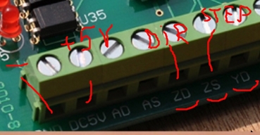

Здравствуйте!
Купил на китайском аукционе usb-интерфейс. Он пришёл без какого-либо описания и инструкций, просто голая плата в коробке.
Помогите разобраться, что к чему подключать
Заранее всем благодарен
Сообщения: 8167
Репутация: 1589
Re: Нужна помощь в подключении интерфейса
Сообщение nkp »
пусть меня поправят если ошибаюсь :
вот здесь подрисовал - оптоизолированные Step,Dir на 4 оси(zs -step оси z,и т.д.)
Выделение(006).jpg (1220 просмотров) <a class='original' href='./download/file.php?id=10839&mode=view' target=_blank>Загрузить оригинал (60.08 КБ)</a>
по идее туда нужно подавать 5V от независимого источника
D0-D15 - входы
вверху выходы для включения шпинделя и реле
ну в принципе тоже самое нарисованно на нижнем фото ;)
