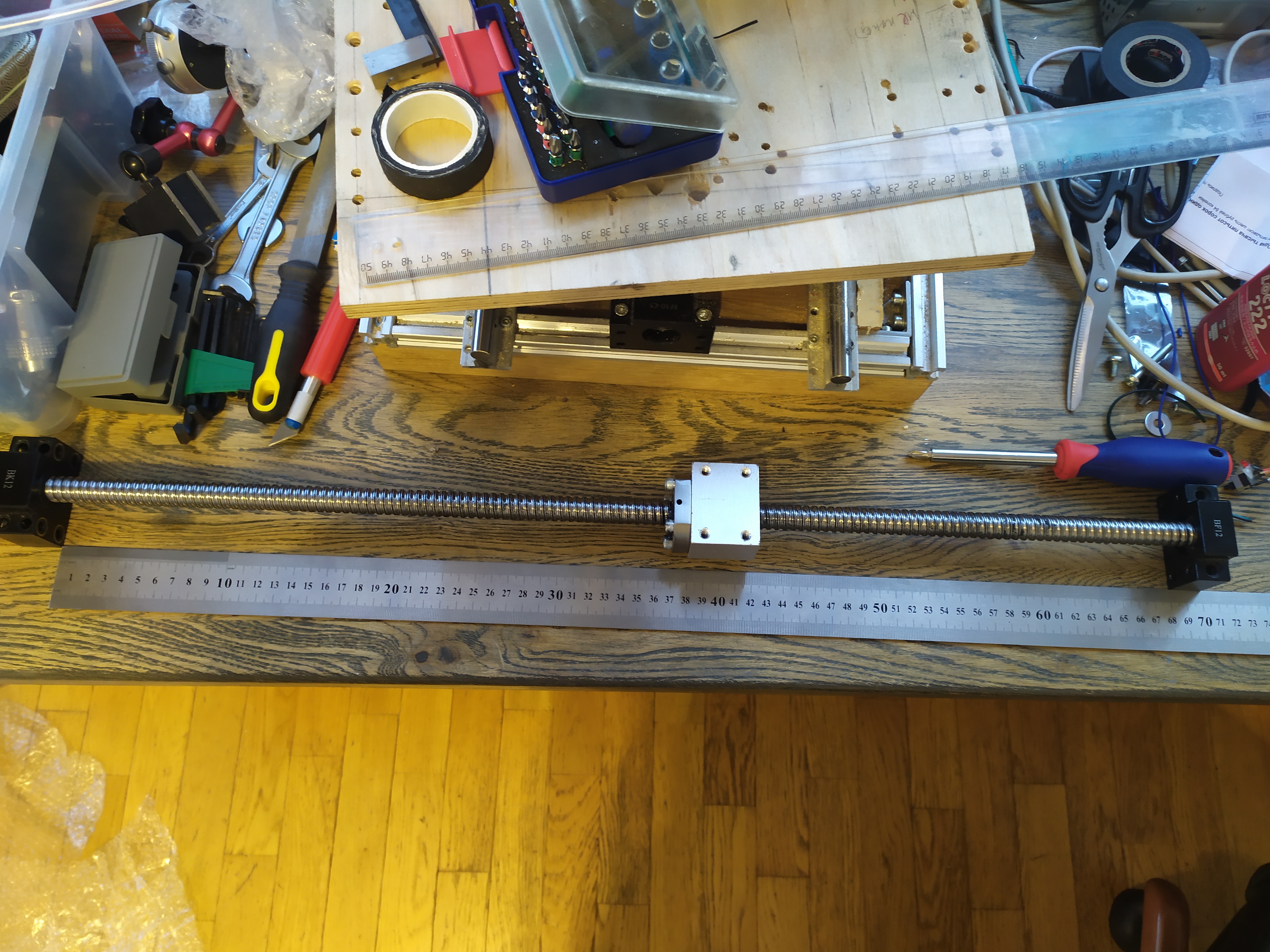

У кого в станке есть ШВП 1605 между FK12/FF12, подскажите пожалуйста длину ШВП и расстояние между опорами.
Надо срочно прикинуть, какое расстояние между опорами будет у ШВП 800мм, если опоры установлены впритык, то есть ШВП между ними не гуляет, обработка концов стандартная,чтобы профиль заказать, а опор таких нет под рукой, только BK/BF

в чем проблема нарисовать все в солиде?

Вот у меня с двумя станками была одна та же проблема с BK/BF. Нарисовал в солиде, сделал сопряжение с одной из опор с зазором 2мм. Исходя из этого рассчитал длину профиля. Когда начал собирать, оказалось, что реальный зазор отличается от того что на чертеже на 4-6мм. У меня был запас и все встало хорошо, но FK/FF крепятся не на профиль а в пластину, которая прилегает к торцу профиля, и пространство для маневра будет только в одну сторону. Вот и хотел узнать на реальной ШВП и опорахfrezeryga писал(а):в чем проблема нарисовать все в солиде?

Может вы путаете с FK FF опорами?

Точно, прошу прощения, сейчас исправлю в постах.sas_75 писал(а):Может вы путаете с FK FF опорами?

Если у кого то будет такая же задача, по быстрому прикинуть размеры, то внизу фото для ШВП 1605 - 750мм со стандартной обработкой концов. Для FK12/FF12 - 710 ммdaemon78 писал(а): У кого в станке есть ШВП 1605 между FK12/FF12, подскажите пожалуйста длину ШВП и расстояние между опорами.
Для BK12/BF12 - 682 мм

Если не затруднит, добавь показания линейки цыфирями, а то с фотки читать не очень удобно.daemon78 писал(а):Если у кого то будет такая же задача, по быстрому прикинуть размеры, то внизу фото для ШВП 1605 - 750мм со стандартной обработкой концов.

Готово.Rom327 писал(а):Если не затруднит, добавь показания линейки цыфирями, а то с фотки читать не очень удобно.
