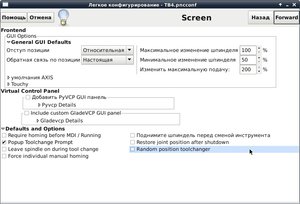

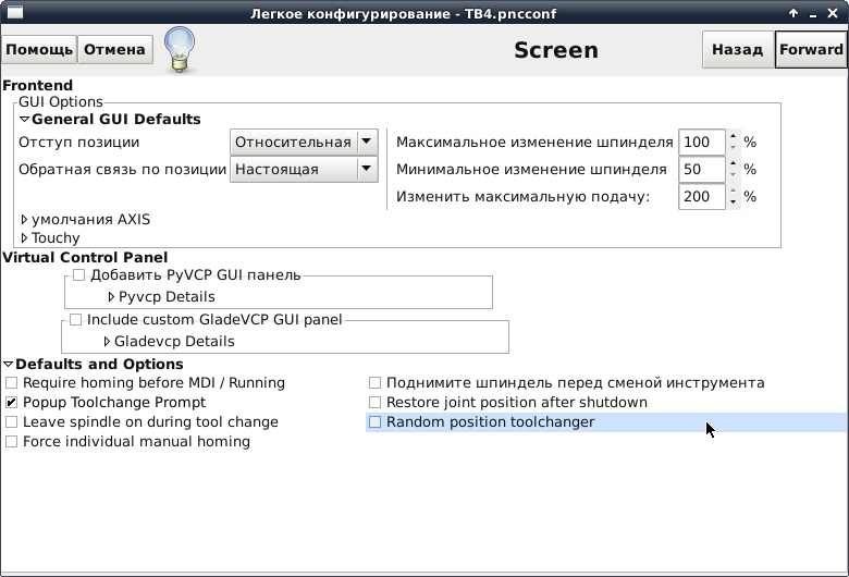

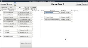

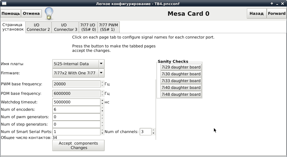

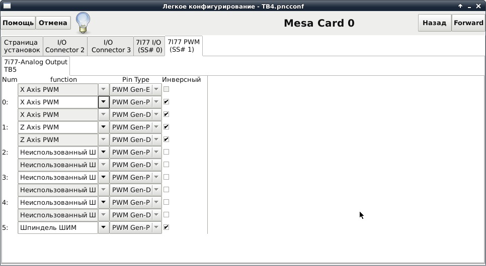

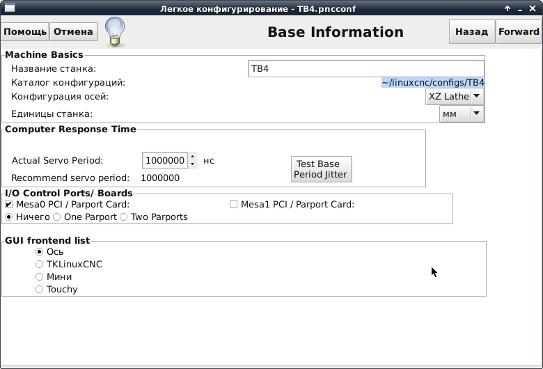

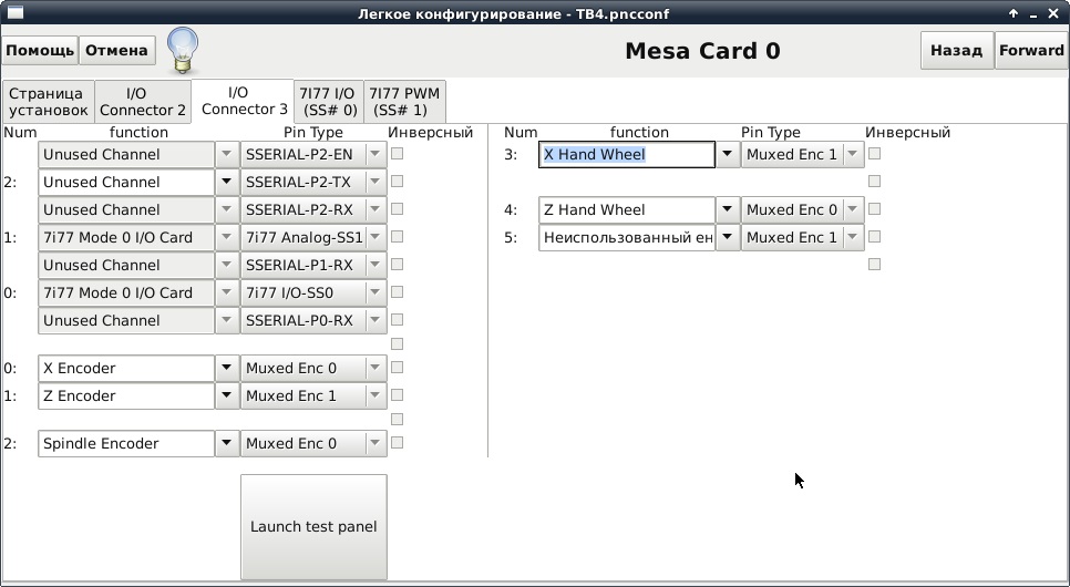

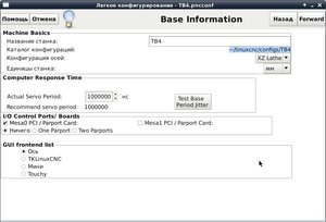

Скрины pncconf, где тут галочку поставить чтобы маховик заработал.
130056.jpg (3813 просмотров) <a class='original' href='./download/file.php?id=164417&mode=view' target=_blank>Загрузить оригинал (84.04 КБ)</a>
130121.jpg (3813 просмотров) <a class='original' href='./download/file.php?id=164418&mode=view' target=_blank>Загрузить оригинал (99 КБ)</a>
130203.png (3813 просмотров) <a class='original' href='./download/file.php?id=164419&mode=view' target=_blank>Загрузить оригинал (77.55 КБ)</a>
130241.jpg (3813 просмотров) <a class='original' href='./download/file.php?id=164420&mode=view' target=_blank>Загрузить оригинал (111.27 КБ)</a>
130427.jpg (3813 просмотров) <a class='original' href='./download/file.php?id=164421&mode=view' target=_blank>Загрузить оригинал (99.75 КБ)</a>

можно редактироват файл ....hal с текстовьй редактор , gedit например.
Если не получаете с pncconf то что хотите
добавляйте вручную .
Конфигурации для пример здес и в нет много.

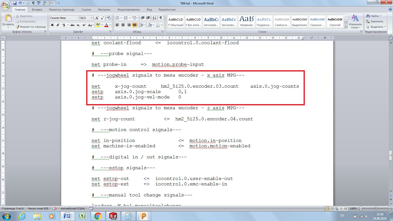

Помимо того, что значение энкодера count надо подключить к axis.0.jog-counts, надо еще активировать режим jog нужной оси
Делается это строкой
setp axis.0.jog-vel-mode 0 (это режим управления по позиции. Для управления скоростью поставить 1)
Итого получаем 2 строки
net encoder_counts hm_5i25.0.encoder.03.count axis.0.jog-counts (в этой строке соединяем счетчик энкодера hm_5i25.0.encoder.03.count с входным пином оси axis.0.jog-counts с помощью сигнала encoder_counts )

В любое место после загрузки компонентов.
Надо ещё добавить дискретность для оси
setp axis.0.jog-scale 0,1 ( или 0,01)
И какую ошибку пишет?

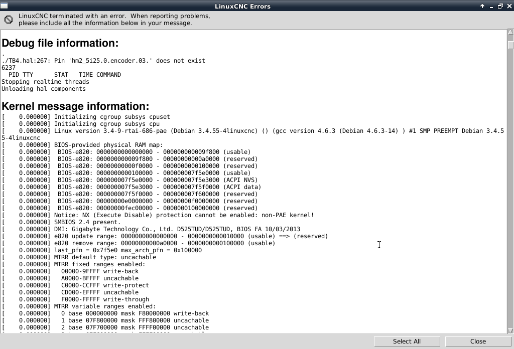

Важно знать какую ошибку пишет. У меня 2,8 и могут из за этого отличаться названия пинов. поэтому сейчас напиши как в скрине и пробуй запускать. Если будет ошибка, то надо знать какая.
Безымянный.png (3535 просмотров) <a class='original' href='./download/file.php?id=164562&mode=view' target=_blank>Загрузить оригинал (166.71 КБ)</a>
Mehobr
Сообщения: 161
Зарегистрирован: 15 июн 2015, 00:20
Репутация: 18
Re: Подключение различных компонентов к плате Mesa 7I77
Сообщение Mehobr »

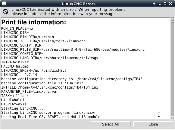

Вот такое окно, скопировать полностью текст с этого окна не получается.
54.png (3529 просмотров) <a class='original' href='./download/file.php?id=164563&mode=view' target=_blank>Загрузить оригинал (58.61 КБ)</a>
Последний раз редактировалось Mehobr 14 июн 2019, 21:17, всего редактировалось 1 раз.
mikehv
Сообщения: 1846
Репутация: 1175
Откуда: Иваново
Сообщение mikehv »
Надо вниз пролистать до debug information
Mehobr
Сообщения: 161
Репутация: 18
Сообщение Mehobr »
mikehv писал(а):debug information
11.png (3526 просмотров) <a class='original' href='./download/file.php?id=164564&mode=view' target=_blank>Загрузить оригинал (129.97 КБ)</a>
