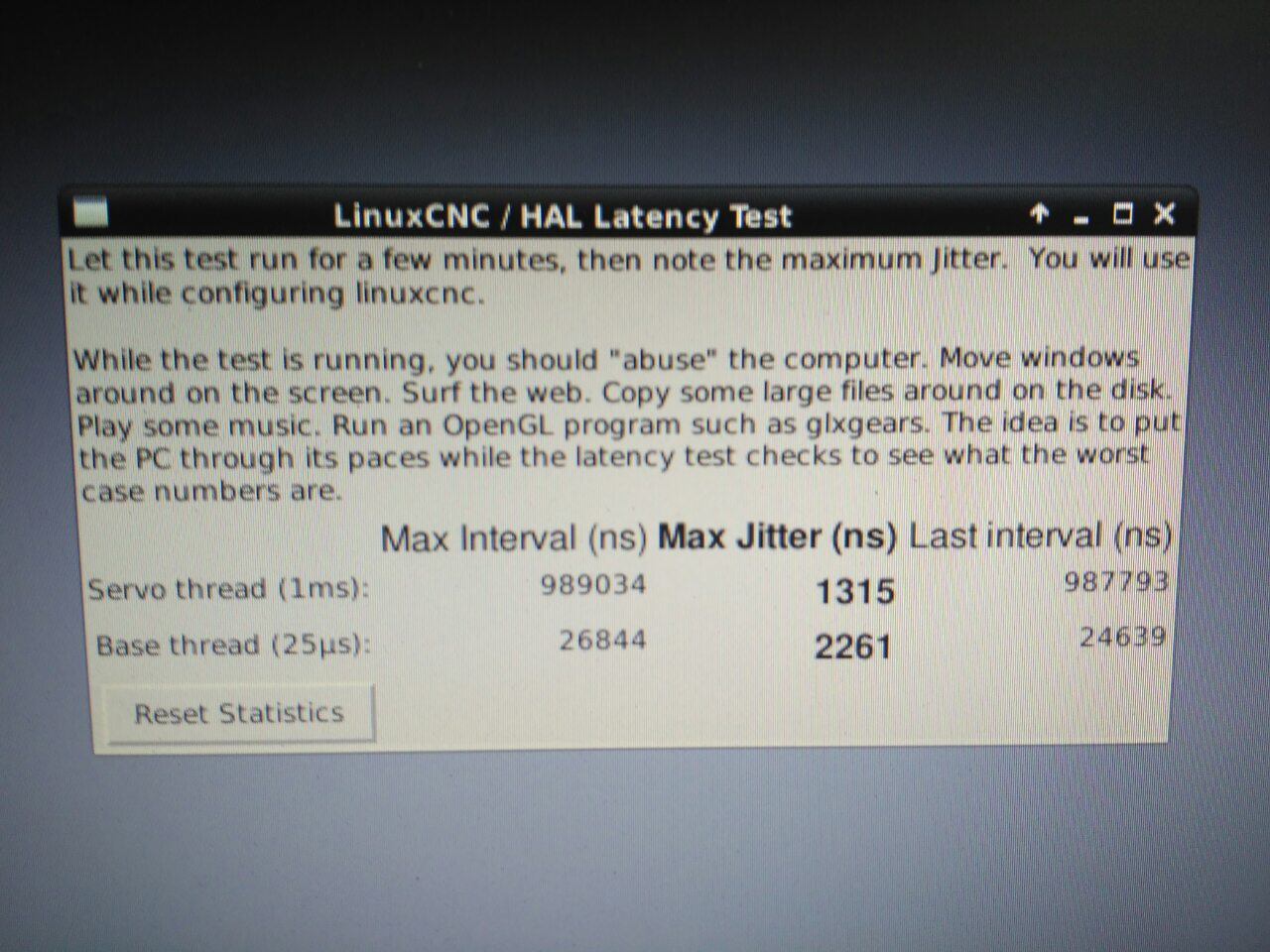

Материнка Asus P8H61-M LX, форм-фактор microATX; LGA1155.
На этот сокет нашел самый шустрый (по нескольким тестам) одноядерный процессор Intel Celeron G470 (на авито за 450р купил). :)
Материнка превосходно тащит станок, нареканий по работе нет.
Результат превзошел все ожидания. Latency test показал отклик 1300ns

batl писал(а):Результат превзошел все ожидания. Latency test показал отклик 1300ns
2261.
Теперь при работающем Latency test попробуй запусти ещё что-нибудь...

Копирование флешки ни о чём - USB работает "по остаточному принципу". Сильнее всего влияет обмен между процом, памятью, диском (DMA).
Несколько glxgears, можно во весь экран... До кучи запустить чего-то "тяжёлое", например firefox, важен сам процесс запуска.
