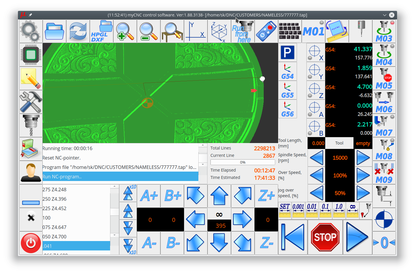

Сообщение mycnc »
В старый профиль 1280M5 тоже добавили окно с просчетом времени выполнения.
mycnc-update-001-130.png (3039 просмотров) <a class='original' href='./download/file.php?id=164972&mode=view' target=_blank>Загрузить оригинал (423.68 КБ)</a>
ssisk
Сообщения: 44
Зарегистрирован: 22 фев 2017, 15:16
Re: Контроллеры myCNC
Сообщение ssisk »
Хорошая новость.
Кстати с последней версией софта перестала работать регулировка оборотов шпинделя после его запуска, на ходу сейчас обороты не регулируются, только значение меняется, а напряжение на выходе нет.
mycnc
Сообщения: 895
Репутация: 623
Сообщение mycnc »
Скорее всего вы часто обновлялись и подхватили переходную версию, которая создала пустую "__SPN" процедуру в Software PLC.
Если это так, то надо ее удалить.
