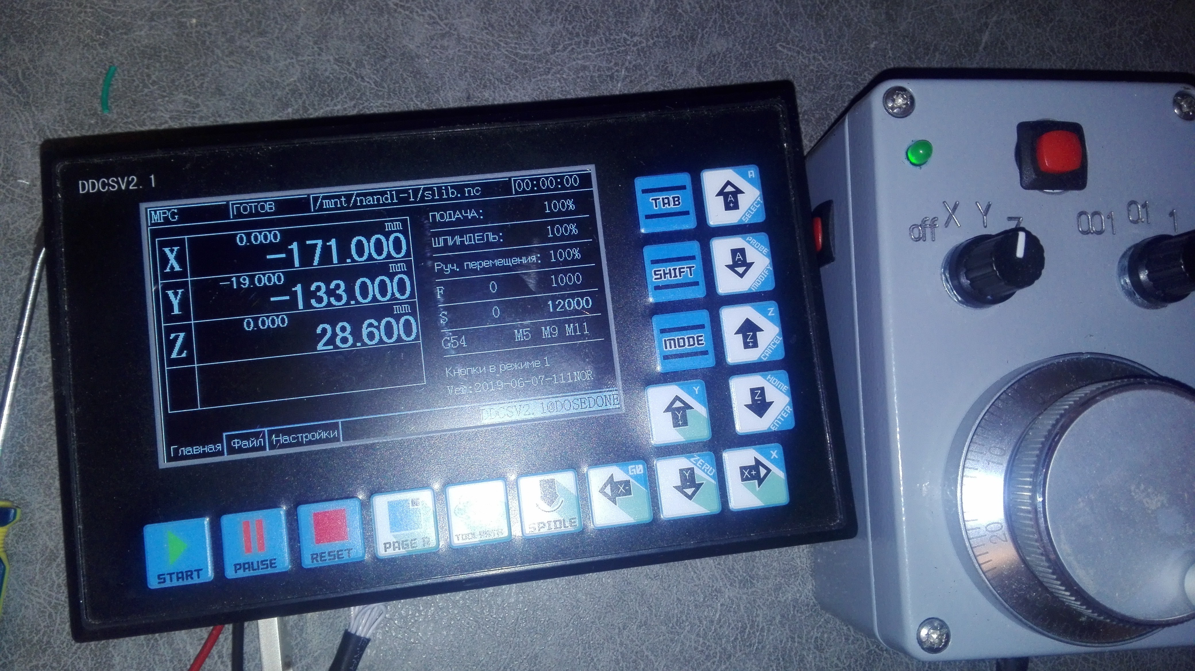

w.w.wind
Сообщения: 8
Зарегистрирован: 11 июн 2019, 18:32
Re: DDCSV1.1 Китайский контроллер 4 оси
Сообщение w.w.wind »
alexwalex писал(а):Мои настройки для такого драйвера:
Здравствуйте, Алексей. Судя по картинке
http://www.cnc-club.ru/forum/download/f ... =view&mt=1
(черный фон) Вы прошивали контроллер. Не поделитесь ссылкой на прошивку?
alexwalex
Сообщения: 35
Зарегистрирован: 09 янв 2018, 21:14
Репутация: 5
Сообщение alexwalex »
На этой странице maxx2000orel давал ссылку на фейсбук с обсуждением и новыми прошивками.
w.w.wind
Сообщения: 8
alexwalex писал(а):На этой странице maxx2000orel давал ссылку на фейсбук с обсуждением и новыми прошивками.
Алексей, здравствуйте!
зарегистрировался на фейсбуке в той теме. Никак не могу понять, какую прошивку скачивать? у меня 3-х осевой контроллер (на фото видно версию).
Сможете помочь?
С уважением, Юрий.
IMG_20190619_184147.jpg (4795 просмотров) <a class='original' href='./download/file.php?id=164846&mode=view' target=_blank>Загрузить оригинал (2.38 МБ)</a>
alexwalex
Сообщения: 35
Репутация: 5
Для 3х-осевых и 4х-осевых контроллеров DDCSV1, DDCSV2 и DDCSV3 прошивки одинаковые. (сам не проверял, но разработчик заявляет совместимость).
w.w.wind
Сообщения: 8
alexwalex писал(а):прошивки одинаковые.
спасибо, всё получилось. осталось проверить в работе.
